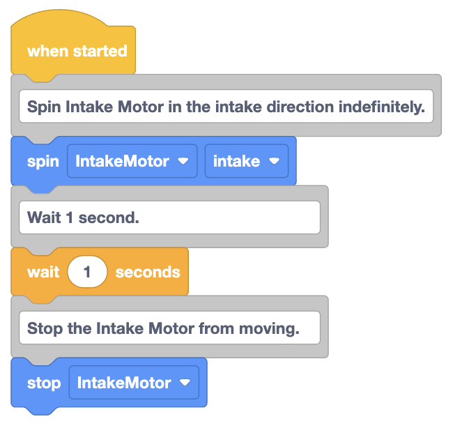

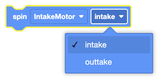

Spin#

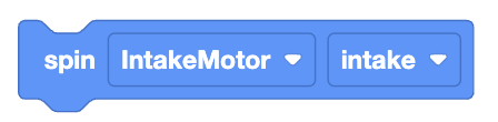

El bloque Spin se utiliza para girar un motor indefinidamente.
Este es un bloque sin espera y permite que cualquier bloque posterior se ejecute sin demora.

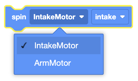

girar [IntakeMotor v] [consumo v]
Seleccione qué motor utilizar.
motor de giro de golpe
Seleccione en qué dirección se moverá el motor.
dirección de giro del golpe de bofetada
En este ejemplo, los motores de admisión girarán en la dirección de admisión durante 1 segundo antes de detenerse.
cuando empezó
[Spin Intake Motor in the intake direction indefinitely.]
[Wait 1 second.]
esperar (1) segundos
[Stop the Intake Motor from moving.]
parada [IntakeMotor v]

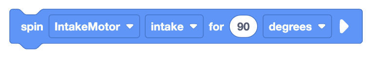

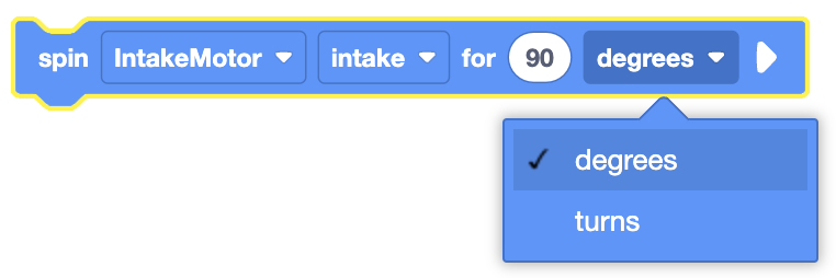

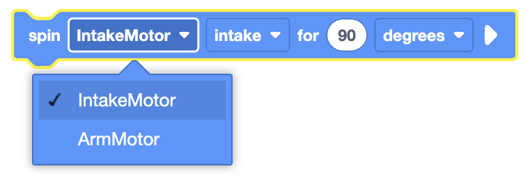

Spin for#

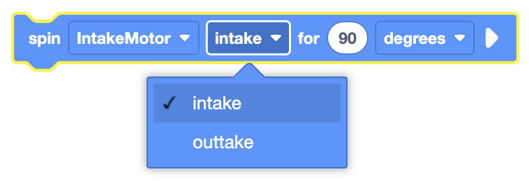

El bloque Girar por se utiliza para girar un motor durante una distancia determinada.
Este puede ser un bloque sin espera o en espera dependiendo de si se utiliza la opción y no esperar.
girar [IntakeMotor v] [consumo v] por [90] [grados v] ▶
giro de bofetada para motor
giro de bofetada en dirección
Establezca la distancia que girará el motor ingresando un valor y eligiendo la unidad de medida (grados o vueltas).
giro de bofetada para la unidad

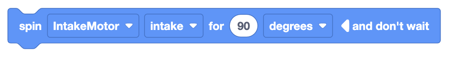

Por defecto, el bloque Girar durante bloqueará la ejecución de los bloques subsiguientes hasta que finalice. Al expandir el bloque Girar durante para mostrar y no esperar, los bloques continuarán ejecutándose mientras el motor esté en movimiento.
girar [IntakeMotor v] [consumo v] por [90] [grados v] ◀ y no esperes

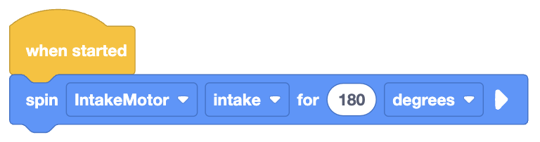

En este ejemplo, el motor de admisión girará en la dirección de admisión 180 grados.
cuando empezó
girar [IntakeMotor v] [consumo v] por [180] [grados v] ▶

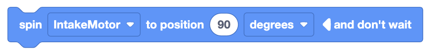

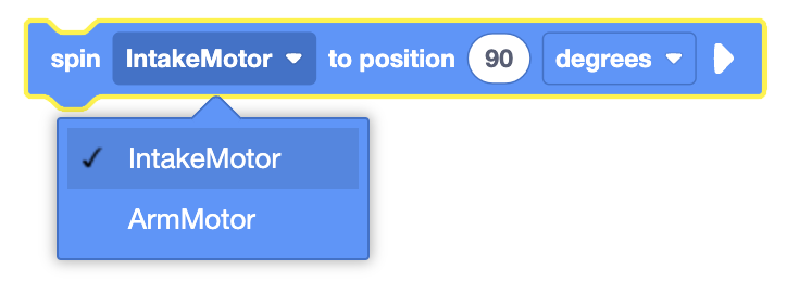

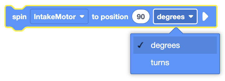

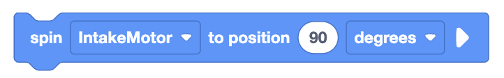

Spin to position#
El bloque Girar a posición se utiliza para girar un motor a una posición establecida.
girar [IntakeMotor v] a la posición [90] [grados v] ▶
motor de giro a posición de golpe
giro de golpe a la unidad de posición
Por defecto, el bloque Girar a posición bloqueará la ejecución de los bloques subsiguientes hasta que finalice. Al expandir el bloque Girar a posición para mostrar y no esperar, los bloques continuarán ejecutándose mientras el motor esté en movimiento.
girar [IntakeMotor v] a la posición [90] [grados v] ◀ y no esperes

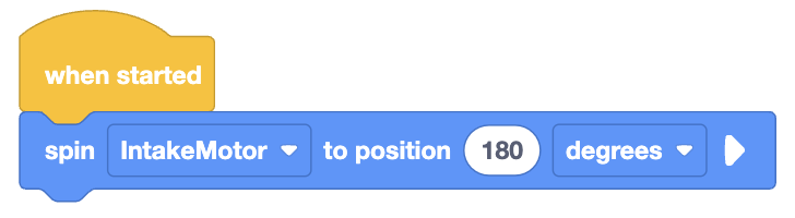

En este ejemplo, el motor de admisión girará a la posición de 180 grados.
cuando empezó
girar [IntakeMotor v] a la posición [180] [grados v] ▶

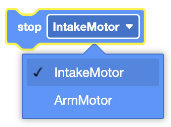

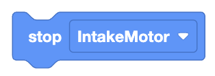

Stop Motor#
El bloque Detener motor se utiliza para detener el movimiento del motor.
motor de parada de golpe

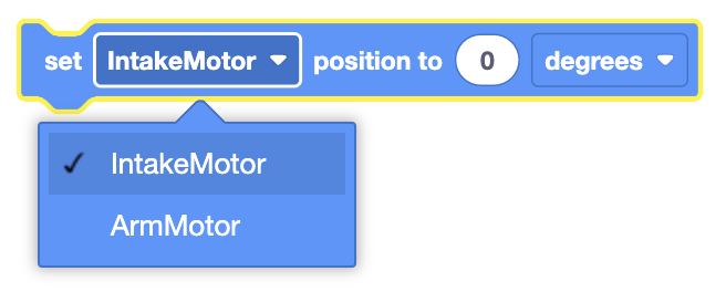

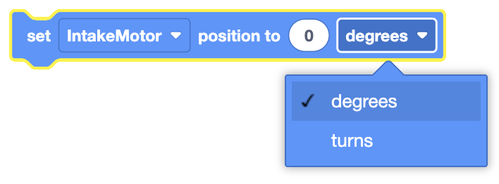

Set Motor position#

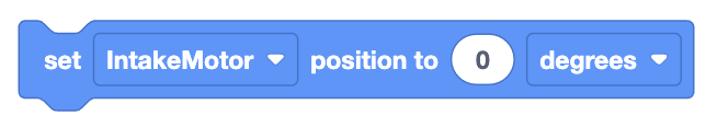

El bloque Establecer posición del motor se utiliza para establecer la(s) posición(es) del codificador de un motor en el valor ingresado.
Establezca la posición [IntakeMotor v] en [0] [grados v]
slapshot_set_motor_position_motor
Establezca la unidad de medida a utilizar, grados o vueltas.
slapshot_set_motor_position_unit

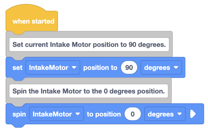

En este ejemplo, la posición del codificador del motor se establece en 90 grados antes de que el motor gire a la posición de 0 grados.
cuando empezó
[Set current Intake Motor position to 90 degrees.]
Establezca la posición [IntakeMotor v] en [90] [grados v]
[Spin the Intake Motor to the 0 degrees position.]
girar [IntakeMotor v] a la posición [0] [grados v] ▶

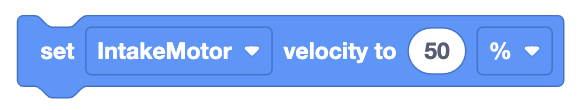

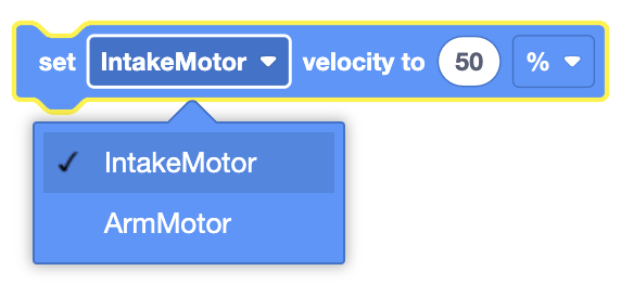

Set Motor velocity#

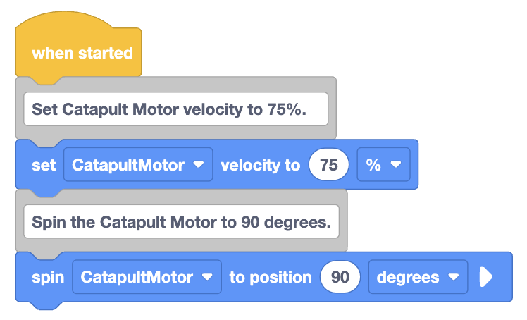

El bloque Establecer velocidad del motor se utiliza para establecer la velocidad de un motor.
Establezca la velocidad [IntakeMotor v] en [50] [% v]
slapshot_set_motor_velocity_motor
El bloque Establecer velocidad del motor aceptará un rango de -100% a 100%.
En este ejemplo, la velocidad del motor se establece al 75 % antes de girar 1 vuelta en la dirección de admisión.
cuando empezó
[Set Catapult Motor velocity to 75%.]
Establezca la velocidad [CatapultMotor v] en [75] [% v]
[Spin the Catapult Motor 90 degrees.]
girar [CatapultMotor v] a la posición [90] [grados v] ▶

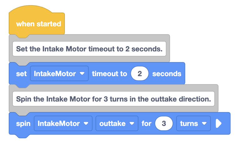

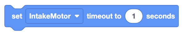

Set Motor timeout#

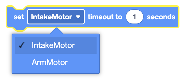

El bloque Establecer tiempo de espera del motor se utiliza para establecer un límite de tiempo para los bloques de movimiento del motor VEX IQ.
Esto evita que los bloques de movimiento que no alcanzan su posición prevista impidan la ejecución de los bloques subsiguientes.
Este es un comando sin espera y permite que cualquier comando posterior se ejecute sin demora.
Establezca el tiempo de espera [IntakeMotor v] en [1] segundo
slapshot_set_motor_timeout_motor
En este ejemplo, el tiempo de espera del motor se establece en 2 segundos antes de girar el motor durante 3 vueltas en la dirección de salida.
cuando empezó
[Set the Intake Motor timeout to 2 seconds.]
Establezca el tiempo de espera [IntakeMotor v] en [2] segundo
[Spin the Intake Motor for 3 turns in the outtake direction.]
girar [IntakeMotor v] [descartar v] por [3] [giros v] ▶

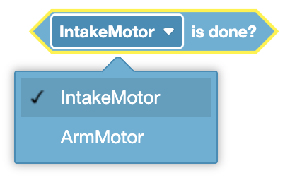

Motor is done#
El bloque Motor listo se utiliza para informar si el motor o el grupo de motores seleccionado ha completado su movimiento.
<[IntakeMotor v] ¿está hecho?>
Seleccione qué motor o grupo de motores utilizar.
motor de golpe_hecho_motor
The Motor is done block reports True when the selected Motor or Motor Group has completed its movement.
The Motor is done block reports False when the selected Motor or Motor Group has not completed its movement.
El bloque Motor terminado se utiliza en bloques con espacios hexagonales (de seis lados).
En este ejemplo, se levantará el brazo para que el sensor de distancia pueda informar la distancia del objeto más cercano.
Próximamente habrá un ejemplo.

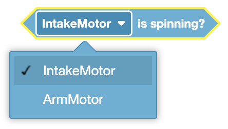

Motor is spinning#
El bloque El motor está girando se utiliza para informar si el motor o el grupo de motores seleccionado se está moviendo.
<[IntakeMotor v] esta girando?>
motor de golpe_motor_de_giro
The Motor is spinning block reports True when the selected Motor or Motor Group is moving.
The Motor is spinning block reports False when the selected Motor or Motor Group is not moving.
El bloque El motor está girando se utiliza en bloques con espacios hexagonales (de seis lados).
En este ejemplo, el brazo se elevará mientras el grupo de motores de admisión todavía está en movimiento.

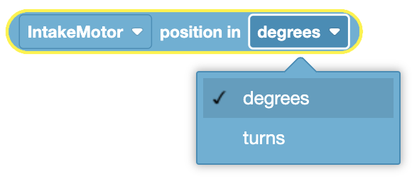

Position of motor#
El bloque Posición del motor se utiliza para informar la posición de un motor o del primer motor de un grupo de motores.
([IntakeMotor v] posición en [grados v])
posición del motor del slapshot
Seleccione cuándo utilizar la unidad, grados o vueltas.
unidad de posición del motor de slapshot
El bloque Posición del motor se utiliza en bloques con espacios circulares.
En este ejemplo, el robot imprimirá la posición actual del grupo de motores del brazo.

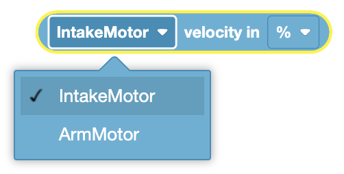

Velocity of motor#
El bloque Velocidad del motor se utiliza para informar la velocidad actual de un motor o del primer motor de un grupo de motores.
([IntakeMotor v] velocidad en [grados v] :: custom-motion)
motor de velocidad del motor de slapshot
El bloque Velocidad del motor se utiliza en bloques con espacios circulares.
En este ejemplo, el robot imprimirá la velocidad actual del grupo de motores de admisión.
