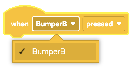

当保险杠#
当按下或释放选定的保险杠开关传感器时,当保险杠块用于运行附加的块堆栈。
当 [BumperB v] [pressed v]
选择要使用的保险杠。◀ 一个黄色带凹槽的方块,标签为“按下保险杠B时”,下拉菜单已打开,显示“保险杠B”已选中。

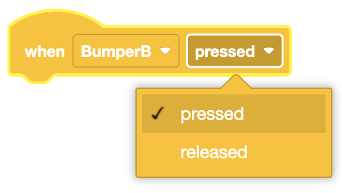

选择哪个动作将触发事件 - 按下释放
标有“当 BumperB 按下时”的黄色缺口块,打开一个下拉菜单,显示“按下”已选中,以及“释放”作为选项。
在这个例子中,当按下保险杠开关传感器时,大脑上会打印一条消息。

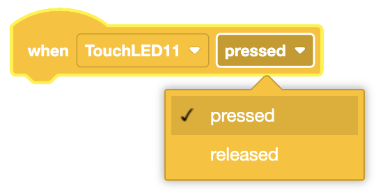

当触摸LED#
当触摸 LED 块用于运行所选的 VEX IQ 触摸 LED 被按下或释放时。
当 [TouchLED 11 v] [pressed v]
选择要使用的触摸 LED。
标有“当 TouchLED11 按下时”的黄色缺口块,下拉菜单展开以显示传感器选择下选定的选项“TouchLED11”。
选择哪个动作将触发事件 - 按下释放
标有“当 TouchLED11 按下时”的黄色缺口块,下拉菜单展开以显示“按下”和“释放”选项,其中“按下”处于选中状态。
在这个例子中,当按下触摸 LED 时,大脑上会打印一条消息。
在 [Brain v] 上打印 [Touch LED was pressed.] ◀ 并设定光标为下一行

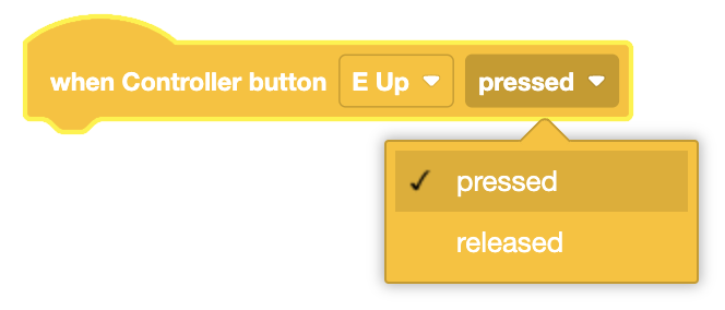

当控制器按钮#
当按下或释放选定的 IQ(第一代)控制器按钮时,当控制器按钮块用于运行附加的块堆栈。
当Controller按键 [E ▲ v] [pressed v]
在这个例子中,按下 IQ(第一代)控制器上的 R ▲ 按钮,就会在大脑屏幕上打印一条消息。
当Controller按键 [R ▲ v] [pressed v]
在 [Brain v] 上打印 [R ▲ button was pressed!] ◀ 并设定光标为下一行

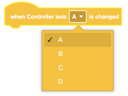

当控制器轴#
当选定的 IQ(第一代)控制器操纵杆轴移动时,当控制器轴块用于运行附加的块堆栈。
当Controller [A v] 轴改变
选择要使用的 IQ(第一代)控制器操纵杆轴。
标有“当控制器轴 A 发生变化时”的黄色缺口块,其中打开了一个下拉菜单,显示选项 A、B、C 和 D,其中 A 处于选中状态。
在此示例中,移动 IQ(第 1 代)控制器上的 D 操纵杆轴将打印一条消息。
当Controller [D v] 轴改变
在 [Brain v] 上打印 [Axis D has changed.] ◀ 并设定光标为下一行

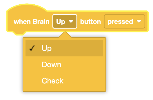

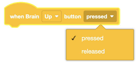

当大脑按钮#
当按下或释放选定的 IQ(第一代)大脑按钮时,当大脑按钮块用于运行附加的块堆栈。
当Brain [▲ v] 按键 [pressed v]
在这个例子中,按下正确的“大脑按钮”将会在大脑的屏幕上打印一条消息。
在 [Brain v] 上打印 [▲ Brain Button was pressed.] ◀ 并设定光标为下一行

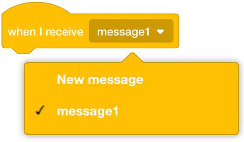

当我收到#
当我收到块用于在从广播消息中接收到选定的消息时运行附加的块堆栈。
当我收到 [message1 v]
选择要监听的消息。也可以创建新消息。
标有“当我收到消息 1 时”的黄色缺口块,其中打开了一个下拉菜单,显示选项“新消息”和“消息 1”,其中“消息 1”被选中。
在此示例中,代码将持续检查左传感器保险杠是否被按下。一旦按下,当我收到积木,就会在收到 bumper_press 消息后触发。
当开始
永久循环
如果 <[LeftBumper v] 按下了?> 那么
广播 [bumper_press v]
结束
结束
当我收到 [bumper_press v]
打印 [Bumper has been pressed] ▶

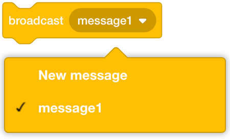

播送#
广播块用于广播消息,以激活任何以当我收到块开头的堆栈,监听广播的消息。
广播 (message1 v)
发送广播的堆栈将与接收广播消息的其他堆栈同时继续运行块。
选择要广播的消息。也可以创建新消息。
标有“广播消息 1”的黄色缺口块,带有展开的圆形下拉菜单,显示“新消息”和“消息 1”的选项,其中“消息 1”处于选中状态。
在此示例中,代码将持续检查左传感器保险杠是否被按下。一旦按下,广播 积木将触发当我收到 积木,并发送消息“bumper_press”。

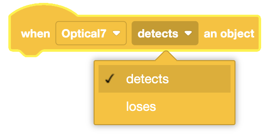

当光学传感器#
当选定的光学传感器检测到或丢失物体时,当光学传感器块用于运行附加的块堆栈。
当 [Optical 7 v] [detects v] 一个对象
选择光学传感器。
“Optical7”下方有一个带凹槽的黄色方块,下拉菜单打开,表示“Optical7”已被选中。方块上显示“当 Optical7 检测到物体时”,表示 Optical7 传感器检测到物体时触发。
选择当传感器检测到物体或丢失物体时是否触发“光学检测到/丢失”事件。
黄色缺口方块,在“检测”下打开一个下拉菜单,表示“检测”已被选中。该方块显示“当 Optical7 检测到物体时”,表示 Optical7 传感器检测到物体时触发。下拉菜单提供从“检测”切换到“丢失”的选项。"
在这个例子中,一旦光学传感器检测到一个物体,就会向大脑打印一条消息。
