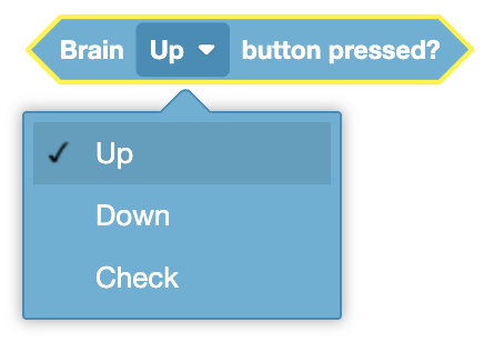

大脑按钮按下#
Brain Button Pressed 块用于报告 VEX IQ Brain 上的按钮是否被按下。
<Brain [▲ v] 键按下了?>
当按下选定的 Brain 按钮时,Brain Button Pressed 块会报告“True”。
当未按下所选的 Brain 按钮时,Brain Button Pressed 块会报告“False”。
选择在 IQ Brain 上使用哪个 Brain 按钮。
在这个例子中,当第一次按下▼大脑按钮时,大脑会在其屏幕上打印一条消息。
当开始
[Don't print the message until the ▼ Brain button is pressed.]
等到 <Brain [▼ v] 键按下了?>
在 [Brain v] ▶上打印 [▼ Brain button pressed!]

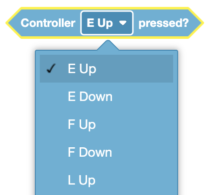

控制器按下#
Controller Pressed 块用于报告 IQ 控制器上的按钮是否被按下。
<Controller [E ▲ v] 按下了?>
当按下选定的控制器按钮时,Controller Pressed 块会报告“True”。
当未按下所选控制器按钮时,Controller Pressed 块将报告“False”。
在这个例子中,当控制器上的 R ▲ 按钮第一次被按下时,大脑会在其屏幕上打印一条消息。
当开始
[Don't print the message until the R ▲ button is pressed.]
等到 <Controller [R ▲ v] 按下了?>
在 [Brain v] 上打印 [R ▲ Button pressed.] ◀ 并设定光标为下一行

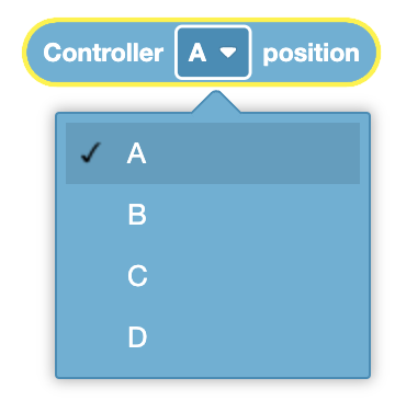

控制员职位#
控制器位置块用于报告 IQ 控制器上操纵杆沿轴的位置。
(Controller [A v] 位移)
控制器的位置块报告的范围从 -100 到 100。
当操纵杆轴位于中心时,控制器的位置块报告 0。
选择操纵杆的轴。
图片显示了一个细长的圆形编码块,标有“控制器 A 位置”,中间有一个下拉菜单,显示字母“A”。下拉菜单当前已展开,显示选项“A”、“B”、“C”和“D”。选项“A”旁边有一个复选标记,突出显示,表示它是已选中的选项。该块的轮廓为黄色,填充为浅蓝色,文本为白色。下拉菜单也带有蓝色阴影。块的形状光滑,两端呈圆角。
在这个例子中,Brain 将打印 IQ Controller 操纵杆的 C 轴。
当开始
在 [Brain v] 上打印 (Controller [C v] 位移) ◀ 并设定光标为下一行

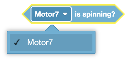

电机在旋转吗?#
**电机正在旋转?**块用于报告所选的 IQ 智能电机或电机组当前是否正在移动。
图片展示了一个来自基于块的编码环境的六边形浅蓝色块。该块包含文本“Motor7 正在旋转?”,旁边还有一个向下的小箭头,表示可以选择或更改该项。该块用于检查电机当前是否正在旋转。
当选定的电机或电机组正在移动时,**电机正在旋转?**块会报告“True”。
当选定的电机或电机组没有移动时,**电机是否旋转?**块会报告“False”。
选择要使用的电机或电机组。
<[Motor 7 v] 正在转?>

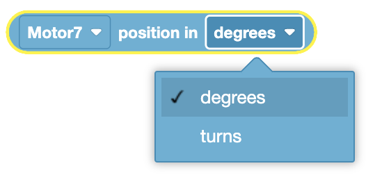

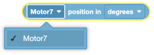

电机位置#
电机位置块用于报告 IQ 智能电机或电机组的第一个电机行驶的距离。
([Motor 7 v] 转位 [度 v] :: custom-sensing)
选择要使用的电机或电机组。
图片展示了一个基于块的编码环境中的圆形浅蓝色块。该块包含文本“Motor7 位置(以度为单位)”,并在“Motor7”和“度”旁边有两个向下的小箭头。此块下方是一个下拉菜单,也是浅蓝色的,“Motor7”旁边有一个复选标记,表示此选项当前已选中。
选择报告的单位,
图片展示了一个来自基于块的编码环境的圆形浅蓝色块。该块包含文本“Motor7 位置(以度为单位)”,并在“Motor7”和“度”旁边有两个向下的小箭头。块下方是一个下拉菜单,其中包含“度”和“圈”选项,其中“度”当前处于选中状态,并用复选标记表示。
在这个例子中,电机将向前旋转 1 秒,然后其当前位置才会打印在大脑的屏幕上。
当开始
[Spin Motor7 forward for 1 second.]
[Motor 7 v] [向前 v] 转
等待 (1) 秒
[Print Motor7's current position in degrees.]
在 [Brain v] ▶上打印 ([Motor 7 v] 转位 [度 v] :: custom-sensing)

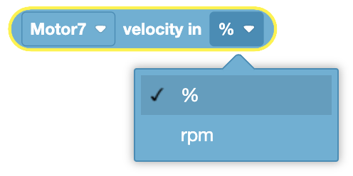

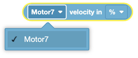

电机转速#
电机速度块用于报告 IQ 智能电机或电机组第一个电机的当前速度。
([Motor 7 v] 速度 [% v] 值)
电机速度块报告的范围从 -100% 到 100% 或 -600rpm 到 600rpm。
选择要使用的电机或电机组。
图片显示了一个来自基于块的编码环境的圆形浅蓝色块,上面写着“Motor7 速度(百分比)”,并在“Motor7”和“%”旁边分别有向下的小箭头。此块下方是一个浅蓝色的下拉菜单,“Motor7”旁边有一个复选标记,表示此选项当前处于选中状态。
选择报告的单位,百分比(%)rpm
图片显示了一个来自基于块的编码环境的圆形浅蓝色块,上面写着“Motor7 速度(百分比)”,并在“Motor7”和“%”旁边分别有一个向下的小箭头。块下方是一个下拉菜单,其中包含“%”和“rpm”选项,其中“%”当前处于选中状态,并以复选标记表示。
在这个例子中,电机将向前旋转 1 秒,然后其当前速度才会打印在大脑的屏幕上。
当开始
[Spin Motor 7 forward for 1 second.]
等待 (1) 秒
[Print Motor7's current velocity in rpm.]
在 [Brain v] ▶上打印 ([Motor 7 v] 速度 [rpm v] 值)

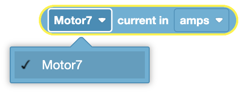

电机电流#
电机电流块用于报告 IQ 智能电机或电机组所吸收的电流量(以安培 (amps) 为单位)。
([Motor 7 v] 电流 [amps v])
选择要使用的电机或电机组。
图片显示了一个基于块的编码环境中的圆形浅蓝色块,上面写着“Motor7 current in amps”(Motor7 电流,单位:安培),“Motor7”和“amps”旁边还有向下的小箭头。此块下方是一个浅蓝色的下拉菜单,“Motor7”旁边有一个复选标记,表示此选项当前处于选中状态。
在这个例子中,电机将向前旋转 1 秒,然后其电流才会打印在大脑的屏幕上。
当开始
等待 (1) 秒
[Print Motor7's current velocity in amps.]
在 [Brain v] ▶上打印 ([Motor 7 v] 电流 [amps v])

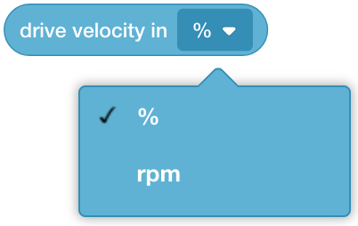

驱动速度#
驱动速度块用于报告传动系统的当前速度。
(驱动速度 [% v])
驱动速度块报告的范围从 -100% 到 100% 或 -600rpm 到 600rpm。
选择报告的单位,百分比(%)rpm
图片显示了一个基于块的编码环境中的圆形浅蓝色块,其中显示“驱动器速度(以 % 为单位)”文本,并在“%”旁边有一个向下的小箭头。块下方是一个下拉菜单,其中包含“%”和“rpm”选项,其中“%”当前处于选中状态,并以复选标记表示。下拉菜单允许用户选择驱动器速度的测量单位。

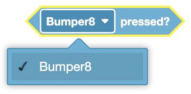

保险杠压合#
Bumper Pressed 块用于报告保险杠开关是否被按下。
<[Bumper 8 v] 按下了?>
当按下选定的保险杠开关时,保险杠按下块会报告“True”。
当未按下选定的保险杠开关时,保险杠按下块将报告“False”。
选择要使用的保险杠开关。
图片展示了一个六边形的浅蓝色方块,它来自一个基于块的编码环境,上面写着“Bumper8 按下了吗?”,旁边还有一个向下的小箭头。该方块下方是一个浅蓝色的下拉菜单,“Bumper8 旁边有一个复选标记,表示此选项当前已被选中。该方块用于检查 Bumper8 是否已被按下。
在这个例子中,第一次按下保险杠开关时,大脑将在其屏幕上打印一条消息。
当开始
[Don't print the message until the bumper is pressed.]
等到 <[Bumper 8 v] 按下了?>
在 [Brain v] ▶上打印 [Bumper was pressed.]

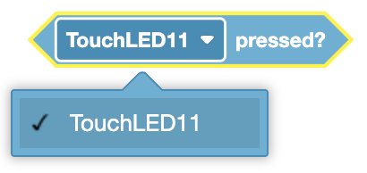

触摸LED感应#
触摸 LED 按下#
触摸 LED 按下 块用于报告限位开关是否被按下。
<[TouchLED 11 v] 按下了?>
当按下选定的触摸 LED 时,触摸 LED 按下块会报告“True”。
当未按下选定的触摸 LED 时,触摸 LED 按下块将报告“False”。
选择要使用的限位开关。
图片展示了一个六边形的浅蓝色方块,它来自基于块的编码环境,上面写着“TouchLED11 按下了吗?”,旁边还有一个向下的小箭头。该方块下方是一个浅蓝色的下拉菜单,“TouchLED11”旁边有一个复选标记,表示此选项当前已被选中。该方块用于检查 TouchLED11 是否已被按下。
在这个例子中,第一次按下触摸 LED 时,Brain 会在其屏幕上打印一条消息。
当开始
[Don't print the message until the Touch LED Sensor is pressed.]
等到 <[TouchLED 11 v] 按下了?>
在 [Brain v] 上打印 [Touch LED was pressed.] ◀ 并设定光标为下一行

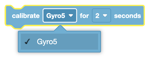

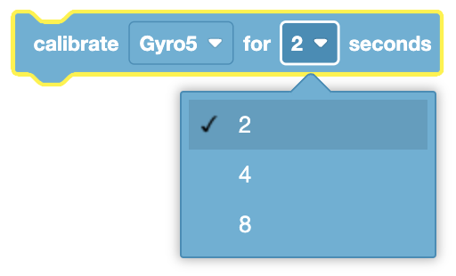

校准陀螺仪#
校准陀螺仪模块用于校准 VEX IQ 陀螺仪传感器,以减少陀螺仪传感器产生的漂移量。
陀螺仪传感器在校准过程中必须保持静止。
[Gyro 5 v] 校准 [2 v] 秒
选择要使用的陀螺仪传感器。
图片显示了一个来自基于模块的编程环境的浅蓝色模块,上面写着“校准 Gyro5 2 秒”。该模块下方是一个浅蓝色的下拉菜单,“Gyro5”旁边有一个复选标记,表示此选项当前已选中。该模块用于校准 Gyro5 传感器指定时长,在本例中为 2 秒。
选择校准陀螺仪传感器的时间长度:
  • 2秒
  • 4秒
  • 8秒
图片显示了一个来自基于模块的编程环境的浅蓝色模块,上面写着“校准 Gyro5 2 秒”。该模块下方是一个浅蓝色下拉菜单,其中包含“2”、“4”和“8”秒选项,当前已选中“2”,并以复选标记表示。该模块用于校准 Gyro5 传感器,校准时间以选定的时间为准。
在这个例子中,Brain 的陀螺仪传感器将校准 2 秒,然后打印陀螺仪传感器的当前航向。
当开始
在 [Brain v] 上打印 ([Gyro 5 v] 归位角度值) ◀ 并设定光标为下一行

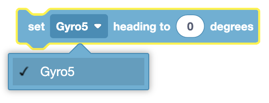

设置标题#
设置航向块用于将陀螺仪传感器当前航向位置设置为指定值。
设定 [Gyro 5 v] 归位为 (0) 度
设置航向块接受 0.0 到 359.99 度的范围。
选择要使用的陀螺仪传感器。
图片显示了一个来自基于块的编码环境的浅蓝色块,上面写着“将 Gyro5 航向设置为 0 度”。该块下方是一个浅蓝色的下拉菜单,“Gyro5”旁边有一个复选标记,表示此选项当前已选中。该块用于将 Gyro5 传感器的航向设置为特定的度数值,在本例中为 0 度。
在这个例子中,Brain 的陀螺仪传感器将打印其起始航向,将其航向设置为 90 度,然后打印新的航向。
当开始
设定 [Gyro 5 v] 归位为 (90) 度

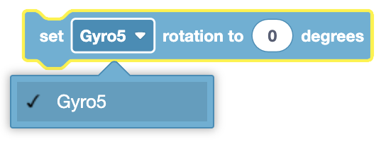

设置旋转#
设置旋转块用于将陀螺仪传感器当前旋转位置设置为指定值。
设定 [Gyro 5 v] 转向为 (0) 度
设置旋转块接受任何正数或负数小数或整数。
选择要使用的陀螺仪传感器。
图片显示了一个来自基于块的编码环境的浅蓝色块,上面写着“将 Gyro5 旋转设置为 0 度”。该块下方是一个浅蓝色的下拉菜单,“Gyro5”旁边有一个复选标记,表示此选项当前已选中。该块用于将 Gyro5 传感器的旋转设置为特定的度数,在本例中为 0 度。
在这个例子中,Brain 的陀螺仪传感器将打印其起始旋转,将其旋转设置为 -100 度,然后打印新的旋转。
当开始
在 [Brain v] 上打印 ([Gyro 5 v] 转向角度值) ◀ 并设定光标为下一行
设定 [Gyro 5 v] 转向为 (-100) 度

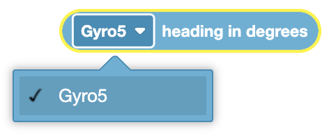

航向角#
航向角块用于报告 VEX IQ 陀螺仪传感器的当前航向(以度为单位)。
([Gyro 5 v] 归位角度值)
航向角块报告的范围是 0.0 到 359.99 度。
选择要使用的陀螺仪传感器。
图片显示了一个来自基于块的编码环境的圆形浅蓝色块,上面写着“Gyro5 航向(以度为单位)”。该块下方是一个浅蓝色的下拉菜单,“Gyro5”旁边有一个复选标记,表示此选项当前已选中。该块用于获取或指定 Gyro5 传感器的航向(以度为单位)。
当开始

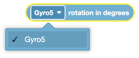

旋转角度#
旋转角度块用于报告 VEX IQ 陀螺仪传感器的当前旋转角度(以度为单位)。
([Gyro 5 v] 转向角度值)
顺时针方向报告为正值,逆时针方向报告为负值。
选择要使用的陀螺仪传感器。
图片显示了一个来自基于块的编码环境的圆形浅蓝色块,上面写着“Gyro5 旋转角度(度)”。该块下方是一个浅蓝色的下拉菜单,“Gyro5”旁边有一个复选标记,表示此选项当前已选中。该块用于获取或指定 Gyro5 传感器的旋转角度(度)。

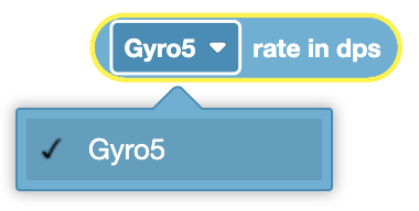

陀螺仪速率#
陀螺仪速率块用于报告 VEX IQ 陀螺仪传感器的角速度速率。
([Gyro 5 v] 角速度\(dps\))
陀螺仪速率块报告的范围在 0 到 249.99 dps 之间。
选择要使用的陀螺仪传感器。
图片显示了一个来自基于块的编码环境的圆形浅蓝色块,上面写着“Gyro5 速率(dps)”。此块下方是一个浅蓝色的下拉菜单,“Gyro5”旁边有一个复选标记,表示此选项当前已选中。该块用于获取或指定 Gyro5 传感器的旋转速率,以度/秒 \(dps\) 为单位。

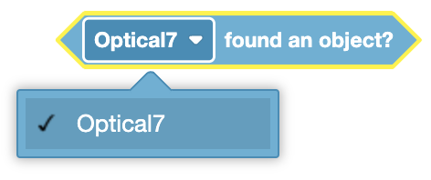

颜色传感器发现物体#
颜色传感器发现物体块用于报告 VEX IQ 颜色传感器是否检测到物体。
<[Color 12 v] 发现对象?>
当颜色传感器检测到靠近传感器前部的物体或表面时,颜色传感器发现物体块会报告“True”。
当颜色传感器未检测到靠近传感器前部的物体或表面时,颜色传感器发现物体块会报告“False”。
选择要使用的颜色传感器。
图片显示了一个来自基于块的编码环境的六边形浅蓝色块,上面写着“Color12 检测到物体了吗?”。此块下方是一个浅蓝色的下拉菜单,“Color12”旁边有一个复选标记,表示此选项当前已选中。该块用于检查所选的 Color12 传感器是否检测到了物体。
在这个例子中,当颜色传感器检测到一个物体时,它会向大脑打印一条消息。
当开始
[Don't print the message until the Color Sensor detects an object.]
等到 <[Color 12 v] 发现对象?>
在 [Brain v] 上打印 [Color Sensor detected an object.] ◀ 并设定光标为下一行

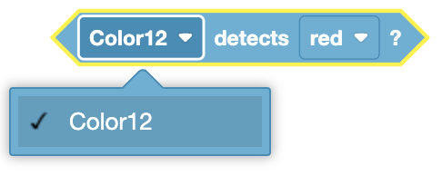

颜色传感器检测颜色#
颜色传感器检测颜色块用于报告 VEX IQ 颜色传感器是否检测到特定颜色。
<[Color 12 v] 测得 [红色 v]?>
当颜色传感器检测到所选颜色时,颜色传感器检测颜色块报告“真”。
当颜色传感器检测到与所选颜色不同的颜色时,颜色传感器检测颜色块会报告“False”。
选择要使用的颜色传感器。
图片展示了基于块的编码环境中两个相互连接的元素。顶部元素是一个六边形的浅蓝色块,包含文本“Color12 检测红色?”,“Color12”和“红色”旁边有向下的小箭头,表示可以选择或更改这些选项。在其下方,由一个小箭头连接的是一个圆角矩形浅蓝色块。下方的块包含文本“Color12”,前面有一个复选标记,表示它是从上方块的下拉菜单中选中的选项。这种排列方式演示了如何在此编码界面中选择选项。
选择要检测的颜色。
图片展示了基于块的编码环境中两个相互连接的元素。底部元素是一个六边形的浅蓝色块,其中包含文本“Color12 检测红色?”,“Color12”和“红色”旁边有向下的小箭头,表示可以选择或更改这些选项。在其上方,由一个小箭头连接的是一个浅蓝色矩形下拉菜单。菜单列出了颜色选项:“紫色”、“红紫罗兰色”、“紫罗兰色”、“蓝紫罗兰色”和“蓝绿”。此下拉菜单似乎从六边形块中的“红色”选项扩展而来,显示了可用于检测条件的颜色选项。
在这个例子中,当颜色传感器检测到绿色时,它会将检测到的颜色打印到大脑中。
当开始
[Don't print the message until the Color Sensor detects an the color green.]
等到 <[Color 12 v] 测得 [绿色 v]?>
在 [Brain v] 上打印 ([Color 12 v] 颜色) ◀ 并设定光标为下一行

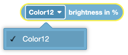

颜色传感器亮度#
颜色传感器亮度块用于报告 VEX IQ 颜色传感器检测到的光量。
([Color 12 v] 亮度百分比)
选择要使用的颜色传感器。
该图展示了基于块的编码环境中两个相互连接的元素。顶部元素是一个浅蓝色药丸状块,其中包含文本“Color12 亮度百分比”,“Color12”旁边有一个向下的小箭头,表示可以选择或更改此选项。其下方是一个圆角矩形浅蓝色块,由一个小箭头连接。下方块包含文本“Color12”,其前面有一个复选标记,表示它是上方块下拉菜单中已选中的选项。该排列演示了如何在 Color12 传感器亮度功能的编码界面中选择选项。
在这个例子中,颜色传感器将把当前亮度打印到大脑。
当开始
在 [Brain v] 上打印 ([Color 12 v] 亮度百分比) ◀ 并设定光标为下一行

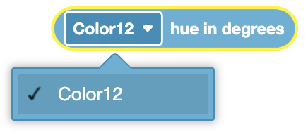

颜色传感器色调#
颜色传感器色调块用于报告 VEX IQ 颜色传感器检测到的颜色的色调。
颜色传感器色调块报告的范围从 0 到 360。
([Color 12 v] 色调度数)
选择要使用的颜色传感器。
该图展示了基于块的编码环境中两个相互连接的元素。顶部元素是一个浅蓝色药丸状块,其中包含文本“Color12 色相度数”,“Color12”旁边有一个向下的小箭头,表示可以选择或更改此选项。其下方是一个圆角矩形浅蓝色块,由一个小箭头连接。下方块包含文本“Color12”,其前面有一个复选标记,表示它是上方块下拉菜单中的一个选定选项。该排列演示了如何在 Color12 传感器的色相测量功能的编码界面中选择选项。
当开始
在 [Brain v] 上打印 ([Color 12 v] 色调度数) ◀ 并设定光标为下一行

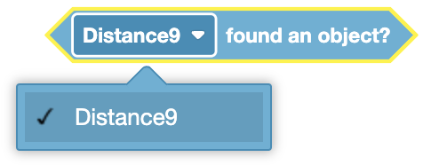

距离传感器发现物体#
距离传感器发现物体块用于报告距离传感器是否在其视野范围内看到物体。
<[Distance 9 v] 发现对象?>
当距离传感器在其视野范围内看到物体或表面时,距离传感器发现物体块会报告“True”。
当距离传感器未检测到物体或表面时,距离传感器发现物体块会报告“False”。
选择要使用的距离传感器。
图片展示了基于块的编码环境中两个相互连接的元素。顶部元素是一个六边形的浅蓝色块,其中包含文本“Distance9 发现物体了吗?”,“Distance9”旁边有一个向下的小箭头,表示可以选择或更改此选项。在其下方,由一个小箭头连接的是一个圆角矩形浅蓝色块。下方的块包含文本“Distance9”,其前面有一个复选标记,表示它是从上方块的下拉菜单中选中的选项。该排列演示了如何在此编码界面中为 Distance9 传感器的物体检测功能选择选项。
在这个例子中,当距离传感器检测到一个物体时,它会打印它与检测到的物体之间的距离。
当开始
[Don't print the message until the Distance Sensor detects an object.]
等到 <[Distance 9 v] 发现对象?>
在 [Brain v] 上打印 ([Distance 9 v] 距离 [毫米 v]) ◀ 并设定光标为下一行

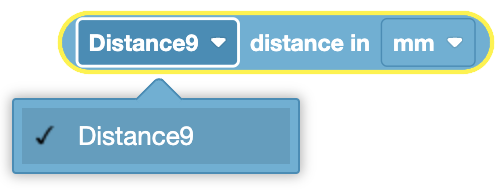

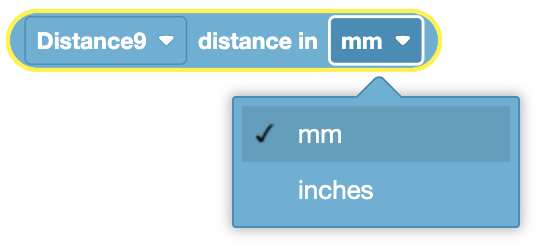

物距#
物体距离块用于报告距离传感器最近物体的距离。
物体距离块报告的范围从 24 毫米到 1000 毫米或 1 英寸到 40 英寸。
选择要使用的距离传感器。
选择报告的单位:毫米 (mm)英寸
图片展示了基于块的编码环境中两个相互连接的元素。顶部元素是一个浅蓝色药丸状块,包含三个部分:“Distance9”(带有向下箭头)、“distance in”(距离单位)作为静态文本,以及“mm”(带有另一个向下箭头)。在其下方是一个带有圆角的矩形浅蓝色块,通过一个小箭头连接到“mm”部分。下方的块显示一个下拉菜单,其中包含两个选项:“mm”(毫米)带有复选标记,表示当前已选中,以及其下方的“英寸”。此排列演示了如何选择 Distance9 传感器的测量单位,可在毫米和英寸之间选择。
当开始

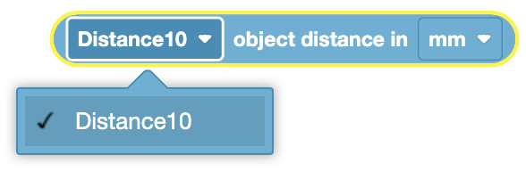

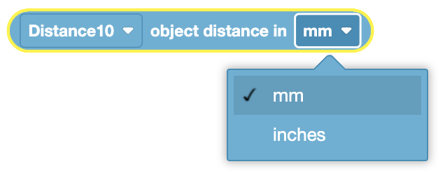

物距#
([Distance 10 v] 对象距离 [毫米 v])
物体距离块报告的范围从 20 毫米到 2000 毫米。
选择要使用的距离传感器。
图片展示了基于块的编码环境中两个相互连接的元素。顶部元素是一个浅蓝色药丸状块,包含三个部分:带有向下箭头的“Distance10”,静态文本“object distance in”,以及带有另一个向下箭头的“mm”。下方是一个圆角矩形浅蓝色块,由一个小箭头连接。下方的块包含文本“Distance10”,前面有一个复选标记,表示它是上方块下拉菜单中选中的选项。该排列演示了如何在此编码界面中选择 Distance10 传感器来测量物体距离(可能以毫米为单位)。
选择报告的单位:毫米 (mm)英寸
图片展示了基于块的编码环境中两个相连的元素。顶部元素是一个浅蓝色药丸状块,包含三个部分:“Distance10”(带有向下箭头)、“object distance in”(物体距离)作为静态文本,以及带有另一个向下箭头的“mm”。在其下方,是一个带有圆角的矩形浅蓝色块,通过一个小箭头连接到“mm”部分。下方的块显示一个下拉菜单,其中包含两个选项:“mm”(毫米)带有复选标记,表示当前已选中,以及其下方的“英寸”。此排列演示了如何选择 Distance10 传感器物体距离的测量单位,可在毫米和英寸之间选择。
当开始
等到 <[Distance 10 v] 发现对象?>
在 [Brain v] 上打印 ([Distance 10 v] 对象距离 [毫米 v]) ◀ 并设定光标为下一行

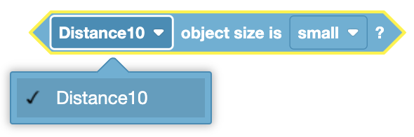

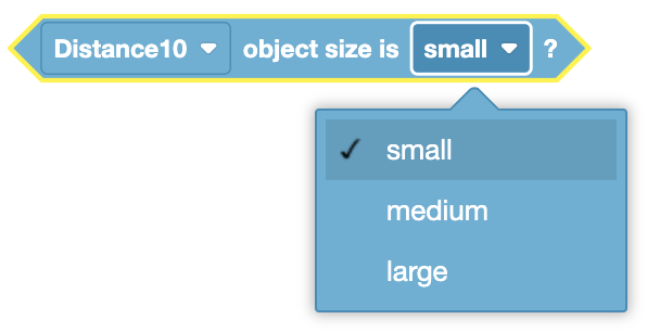

对象大小是#
物体尺寸块用于报告距离传感器是否检测到指定的物体尺寸。
<[Distance 10 v] 对象尺寸 [小 v]?>
距离传感器根据反射并返回到传感器的光量来确定检测到的物体的大小(无、小、中、大)。
当距离传感器检测到指定尺寸时,物体尺寸是块报告“True”。
当距离传感器未检测到指定尺寸时,物体尺寸块会报告“False”。
选择要使用的距离传感器。
图片显示了一个来自基于块的编码环境的六边形浅蓝色块,上面写着“Distance10 物体尺寸小吗?”。该块下方是一个浅蓝色的下拉菜单,“Distance10”旁边有一个复选标记,表示当前已选中此选项。该块用于检查 Distance10 传感器检测到的物体是否符合指定尺寸,在本例中设置为“小”。
选择您希望物体传感器检查的物体的尺寸。
  • 小的
  • 中等的
  • 大的
图片显示了一个来自基于块的编码环境的六边形浅蓝色块,上面写着“Distance10 物体尺寸小吗?”。该块下方是一个浅蓝色的下拉菜单,显示“小”、“中”和“大”选项,当前已选择“小”。该块用于检查 Distance10 传感器检测到的物体是否符合指定尺寸,该尺寸可从可用选项中选择。
在这个例子中,如果距离传感器检测到一个小物体,它就会向前行驶,直到物体变大。
当开始
[Check if the Distance Sensor sees a small object.]
如果 <[Distance 10 v] 对象尺寸 [小 v]?> 那么
[If a small object is detected, drive forward.]
驱动 [向前 v]
[Wait until the small detected object is large.]
等到 <[Distance 10 v] 对象尺寸 [大 v]?>
[When the object size is large, stop driving.]
驱动停止
结束

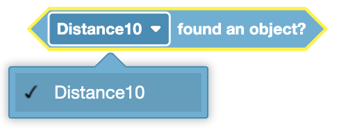

距离传感器发现物体#
选择要使用的距离传感器。
图片显示了一个标有“Distance10 发现物体了吗?”的六边形方块,其下方打开了一个下拉菜单,显示“Distance10”已选中。该方块很可能用于编程环境,用于检查名为“Distance10”的距离传感器是否检测到了物体。
当开始

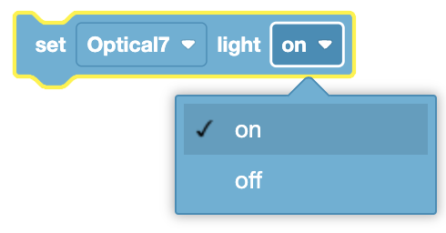

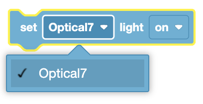

设置光学灯#
设置光学光源 模块用于设置光学传感器上的光源为开启或关闭状态。当光学传感器在黑暗环境中观察物体时,光源可以让传感器看到物体。
设定 [Optical 7 v] 灯 [on v]
选择要使用的光学传感器。
图片展示了一个用于控制光学传感器灯光的编码模块。该模块呈矩形,左侧略微有缺口,方便与其他模块连接。模块文字显示“设置 Optical7 灯亮”,其中“Optical7”是从列出可用光学传感器的下拉菜单中选择的,“on”是另一个下拉菜单选项,用于打开或关闭灯光。“Optical7”的下拉菜单当前处于打开状态,显示所选的传感器。
选择打开或关闭灯。
图片显示了一个左侧略带凹口的矩形编码块,用于控制光学传感器的灯光。块内的文字显示“设置 Optical7 灯亮”。“Optical7”从下拉菜单中选择,同时“开”也从另一个控制灯光状态的下拉菜单中选择。图中,灯光状态的下拉菜单处于打开状态,显示“开”为选定选项,“关”为备选选项。
在此示例中,光学传感器将打开灯两秒钟,然后再关闭。
当开始
等待 (2) 秒
设定 [Optical 7 v] 灯 [灭 v]

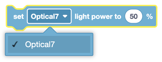

设置光功率#
设置光功率模块用于设置光学传感器的光功率
set [Optical7 v] light power to (50)%
设置光功率 模块接受 0% 到 100% 的设置值。这将改变光学传感器上的灯光亮度。如果灯光关闭,该模块将打开灯光。
选择要使用的光学传感器。
图片中显示的是一个蓝色矩形块,左侧有轻微的缺口。该块包含“将 Optical7 光功率设置为 50%”的命令,并打开一个下拉菜单用于选择设备(在本例中为 Optical7)。该块用于将 Optical7 传感器的光功率调整为 50%。
在此示例中,光学传感器的电源灯设置为 75%,然后等待检测到物体以打印消息。
当开始
设定辨色仪灯功率为 (75)%
[Wait until the Eye Sensor detects an object.]
等到 <辨色仪发现一个对象?>
打印 [Object detected.] ◀ 并设定光标为下一行
光学传感器发现物体#
光学传感器发现物体块用于报告光学传感器是否检测到靠近它的物体。
<辨色仪发现一个对象?>
当光学传感器检测到靠近它的物体时,光学传感器发现物体块会报告“True”。
当物体不在光学传感器的范围内时,光学传感器发现物体块会报告“False”。
选择要使用的光学传感器。
图片展示了一个带有下拉菜单的六边形方块。方块上显示“Optical7 发现物体了吗?”,当前选中的是“Optical7”下拉菜单。此方块用于在编程中检查标有“Optical7”的光学传感器是否检测到了物体。
当开始
设定辨色仪灯功率为 (75)%
等到 <辨色仪发现一个对象?>

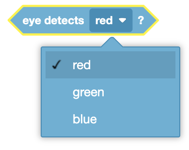

光学传感器检测颜色#
光学传感器检测颜色块用于报告光学传感器是否检测到指定的颜色。
<辨色仪测得 [红色 v]?>
当光学传感器检测到指定颜色时,光学传感器检测颜色块报告“真”。
当光学传感器未检测到指定颜色时,光学传感器检测颜色块会报告“False”。
选择要使用的光学传感器。
图片显示了一个标有“Optical7 检测红色?”的六边形块,并带有一个下拉菜单。下拉菜单当前处于打开状态,显示“Optical7”为所选传感器。此块用于检查指定的光学传感器 (Optical7) 是否检测到红色,并可通过下拉菜单更改颜色和传感器。
选择光学传感器将检查的颜色。
图片显示了一个标有“眼睛检测到红色了吗?”的六边形块,并带有一个下拉菜单。下拉菜单当前处于打开状态,显示颜色选项“红色”、“绿色”和“蓝色”,其中“红色”已选中。此块用于检查眼睛传感器是否检测到特定颜色,并可以通过下拉菜单更改检测到的颜色。
在这个例子中,光学传感器将等到检测到红色后才将该颜色打印在大脑的屏幕上。
当开始
[Wait until the Eye Sensor detects the color red.]
等到 <辨色仪测得 [红色 v]?>
打印 [Color red detected.] ◀ 并设定光标为下一行

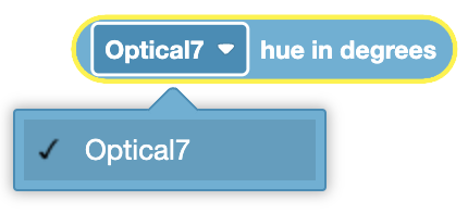

光学色调#
光学色调块用于报告物体颜色的色调。
(辨色仪色度值)
光学色调 模块返回一个数值,该数值表示物体颜色的色调。它返回一个介于 0 到 359 之间的数字。
该值可以被认为是颜色在色轮上的位置(以度为单位)。
选择要使用的光学传感器。
图片显示一个蓝色圆形块,上面写着“Optical7 色相(度数)”,并有一个下拉菜单,您可以选择“Optical7”作为传感器。此块用于在可视化编码界面中测量或显示“Optical7”传感器检测到的色相(度数)。下拉菜单已展开,显示已选中的“Optical7”选项。
在这个例子中,光学传感器将把当前看到的色调打印到大脑的屏幕上。
当开始
打印 (辨色仪色度值) ◀ 并设定光标为下一行
