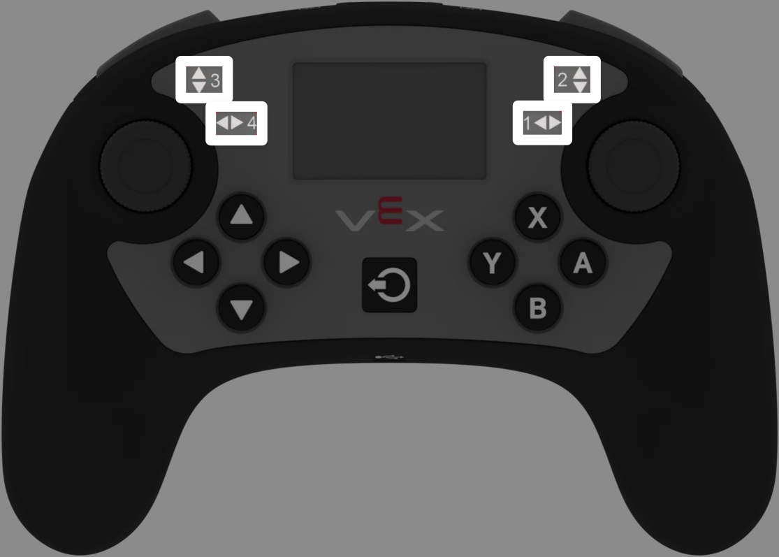

.position#
.position 返回操纵杆轴的位置,数值范围为 -100 到 100。
必须在特定的轴对象上调用此方法,例如 controller_1.axis1。
用法:
此方法可以使用其中一个可用的轴对象:
一个 VEX V5 控制器,摇杆周围的轴已标注。轴 1 和轴 2 位于右侧摇杆周围,轴 3 和轴 4 位于左侧摇杆周围。
轴
命令
axis1
controller_1.axis1.position() — 右摇杆的水平轴
axis2
controller_1.axis2.position() — 右摇杆的垂直轴
axis3
controller_1.axis3.position() — 左摇杆的垂直轴
axis4
controller_1.axis4.position() — 左摇杆的水平轴
