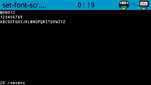

Establece la fuente en una de las siguientes:
  • mono12
  • mono15
  • mono20
  • mono30

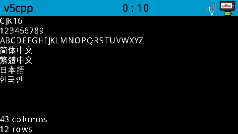

  • fontType::cjk16 cjk16 — Puede imprimir caracteres chinos, japoneses y coreanos.
    • Chino simplificado: se puede ver hasta la columna 28.
    • Chino tradicional: se puede ver hasta la columna 28.
    • Japonés (Kanji) — Se puede ver hasta la columna 28.
    • Coreano (hangul): se puede ver hasta la columna 30.
Estas opciones se muestran a continuación.
Captura de pantalla TA de la pantalla V5 Brain con números y letras impresas en blanco en la esquina superior izquierda en fuente MONO 12. Muestra de la A a la Z en una línea, en aproximadamente una cuarta parte del ancho de la pantalla. En la esquina inferior izquierda se leen 80 columnas y 20 filas.
mono12

La misma imagen que la anterior, con fuente CJK 16. Muestra de la A a la Z en una línea, que abarca aproximadamente dos tercios de la pantalla. Las líneas posteriores leen VEXcode en chino simplificado, chino tradicional, coreano y japonés. En la parte inferior se leen 43 columnas y 12 filas.
fontType::cjk16

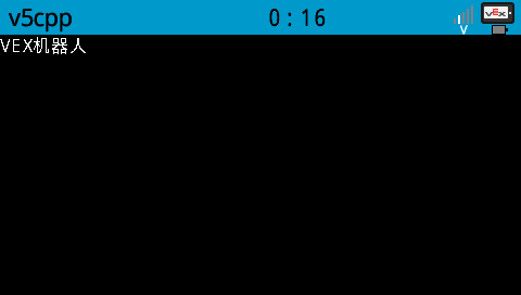

// Print in Chinese
Brain.Screen.setFont(fontType::cjk16);
Brain.Screen.print("VEX机器人");
Una captura de pantalla de la pantalla V5 Brain que muestra el texto机器人 "VEX" en fuente china en la esquina superior izquierda.
