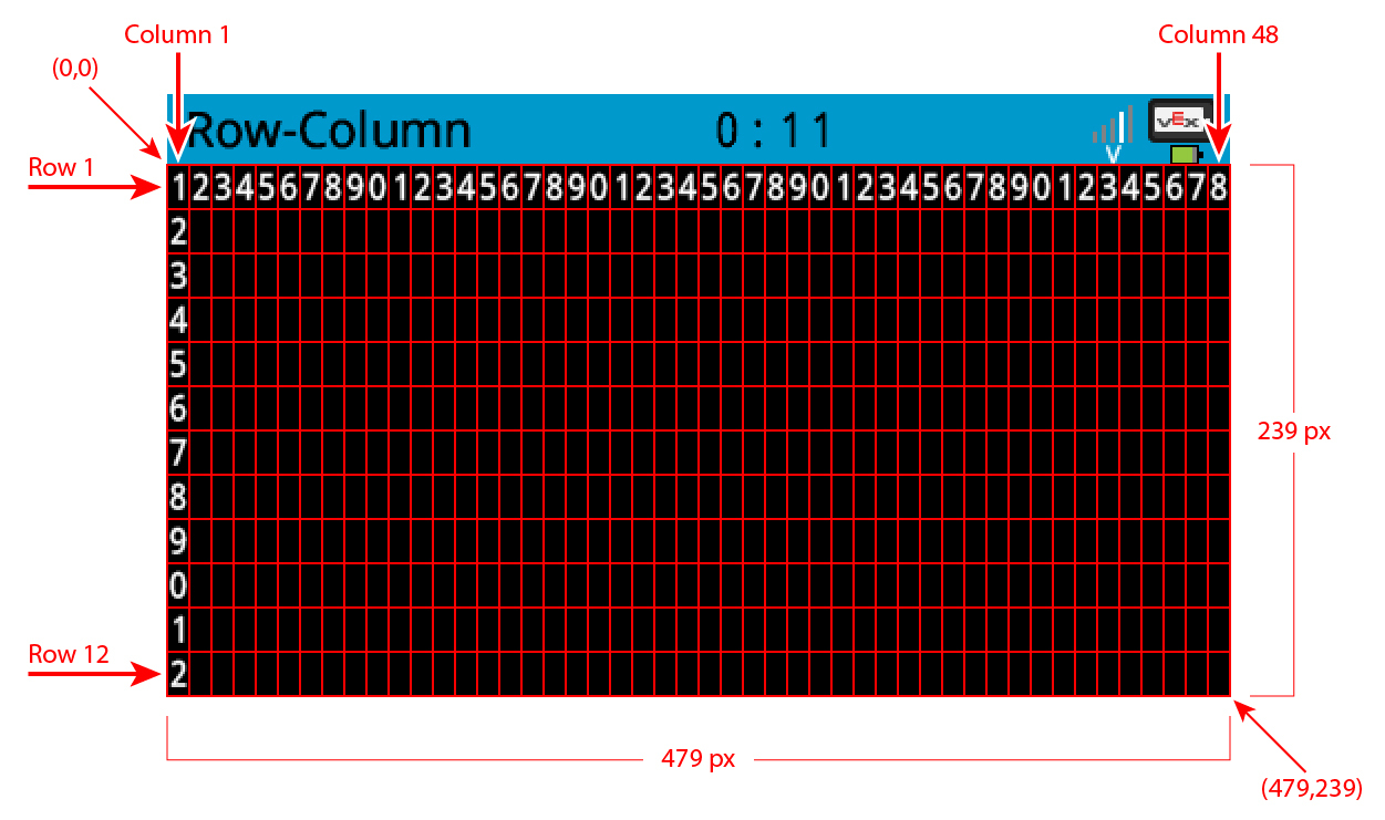

Класс screen является производным от базового класса brain. Он управляет тем, как V5 Brain отображает текст, цифры и графику на своем сенсорном экране, а также тем, как он реагирует на сенсорный ввод.
По умолчанию для печати в Brain используется шрифт моноширинный малый, имеющий 12 строк и 48 столбцов.
Для рисования разрешение мозга составляет 480 x 240 пикселей.
Экран V5 Brain с красной сеткой, показывающий расположение 12 строк и 48 столбцов. Размеры в пикселях: 479 в ширину и 239 в высоту. Верхний левый угол начинается с (0,0) пикселей и строки 1, столбца 1, а нижний правый угол заканчивается на (479, 239) пикселей и строки 12, столбца 48.

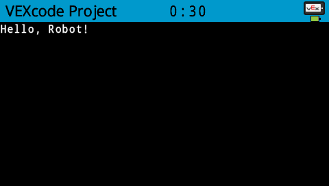

Examples
// Display a message at the starting cursor
Brain.Screen.print("Hello, Robot!");
Скриншот V5 Brain, на котором в верхнем левом углу белым текстом написано «Привет, робот!».

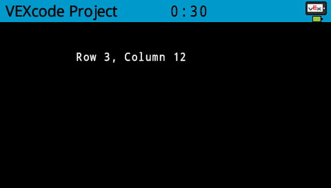

Examples
// Display text starting at Row 3 Column 12
Brain.Screen.setCursor(3, 12);
Brain.Screen.print("Row 3, Column 12");
Скриншот V5 Brain, показывающий строку 3, столбец 12, напечатанный в верхней части, ближе к центру экрана, в этом положении.

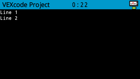

// Display two lines of text
Brain.Screen.print("Line 1");
Brain.Screen.newLine();
Brain.Screen.print("Line 2");
Скриншот экрана V5 Brain, на котором в верхнем левом углу отображаются две строки белого текста. Верхняя строка гласит «Строка 1», а вторая строка непосредственно под ней — «Строка 2».

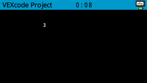

Examples
// Display the cursor's current row

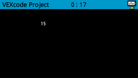

Brain.Screen.print(Brain.Screen.row());
Скриншот экрана V5 Brain, на котором в верхнем левом квадранте экрана, в позиции 12-й строки 3-го столбца, отображается текст «3» белым цветом.

// Display the cursor's current column
Brain.Screen.setCursor(5, 15);
Brain.Screen.print(Brain.Screen.column());
Скриншот экрана V5 Brain, на котором в верхнем левом квадранте экрана, в позиции 15 в 3-й строке и 15-м столбце, отображается текст 15 белым цветом.

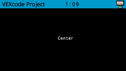

printAt#
Выводит текст, числа или логические значения в заданной точке на экране V5 Brain.
Available Functions
1 — Выводит отформатированный результат в указанном месте в пикселях.
void printAt(
    int32_t    x,
    int32_t    y,
    const char* format,
2 — Выводит отформатированный текст в указанном месте в пикселях и задает, будет ли фон текста непрозрачным или прозрачным.
void printAt(
    int32_t    x,
    int32_t    y,
    bool       bOpaque,
    const char* format,
Parameters
Параметр
Тип
Описание
x
int32_t
Координата по оси X, в которой будет производиться печать, относительно начала координат экрана.
y
int32_t
Позиция по оси Y для печати, относительно начала координат экрана.
bOpaque
bool
Определяет, будет ли печатный текст отображаться непрозрачным или прозрачным:
  • true — Фон печатного текста заполняется текущим цветом заливки.
  • false — Текст отображается прозрачным, а фон не заполняется.
format
const char*
Строка формата, определяющая содержимое экрана (например, “Score: %d”).
Одно или несколько дополнительных значений, вставляемых в строку формата, разделенных запятыми.
Return Values
Эта функция не возвращает значения.
Notes
  • Координаты x и y являются относительными относительно текущего начала координат экрана, которое можно изменить с помощью setOrigin.
  • В печатном тексте используется текущий экранный шрифт размер шрифта.
  • В печатном тексте используется текущий цвет пера цвет пера.
  • При использовании строки формата количество и типы передаваемых значений должны соответствовать спецификаторам формата в строке.
Examples
// Print "Center" at the center of the screen
Brain.Screen.printAt(220, 120, "Center");
Скриншот экрана V5 Brain с белым текстом «Центр», расположенным по центру экрана.

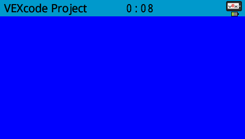

clearScreen#
Удаляет все рисунки и текст с экрана «Мозг» и сбрасывает положение курсора в строку 1, столбец 1.
Available Functions
1 — Экран становится чёрным.
void clearScreen();
2 — Очищает экран, используя предопределенный или пользовательский цвет объект.
void clearScreen(
    const color& color );
3 — Очищает экран, используя шестнадцатеричное значение цвета.
void clearScreen(
    const char* color );
4 — Очищает экран, используя значение оттенка.
void clearScreen(
    int hue );
Parameters
Параметр
Тип
Описание
color
const color&
Очищает экран, используя объект цвета color Предопределенные цвета включают:
  • black
  • white
  • red
  • green
  • blue
  • yellow
  • orange
  • purple
  • cyan
  • transparent
Также можно использовать объект пользовательского цвета.
color
const char*
Очищает экран, используя шестнадцатеричное значение цвета, представленное в виде строки (например, “#000000”).
hue
int
Очищает экран, используя целочисленное значение оттенка в диапазоне 0до359, представляющее градусы на цветовом круге.
Return Values
Notes
  • Значение параметра hue основано на круговом цветовом круге, как показано ниже, где значения представляют собой градусы по кругу (например, красный около 0°, зеленый около 120° и синий около 240°).
Цветовой круг, показывающий диапазон цветов от 0 до 359, где красный — 0, зеленый — 120, а синий — 240.
Examples
// Clear screen after 2 seconds
Brain.Screen.print("VEXcode");
wait(2, seconds);
Brain.Screen.clearScreen();
// Clear screen to blue after 2 seconds
wait(2, seconds);
Brain.Screen.clearScreen(blue);
Скриншот экрана V5 Brain, на котором вся область для печати ярко-синяя.

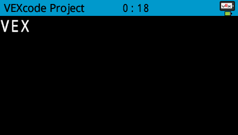

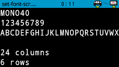

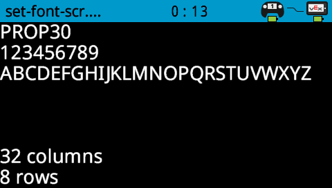

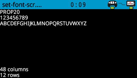

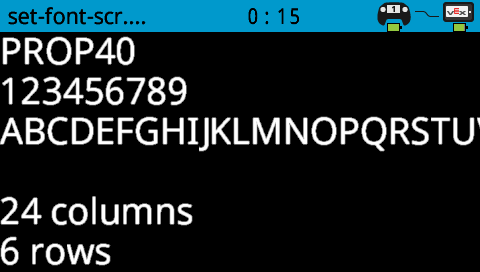

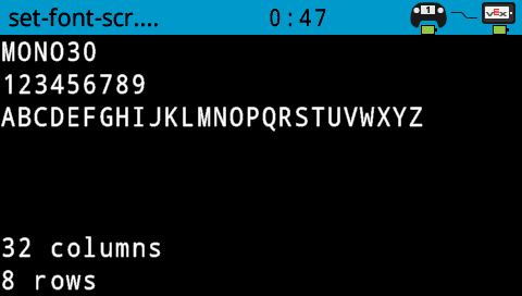

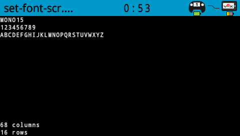

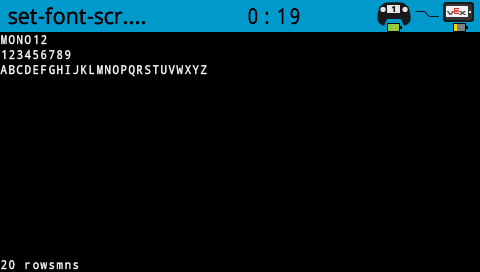

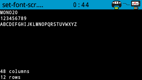

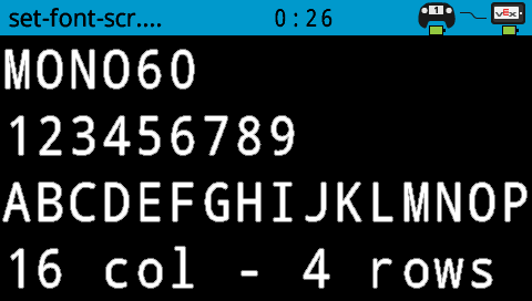

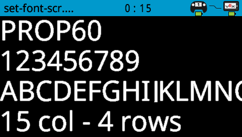

setFont#
Задает шрифт, используемый для текста, отображаемого на экране V5 Brain.
Это управляет шрифтом, применяемым к последующему выводу текста при использовании функций экранного текста, таких как print.
Available Functions
void setFont(
  fontType font );
Parameters
Параметр
Тип
Описание
font
fontType
Устанавливает шрифт на один из следующих вариантов:
  • mono12
  • mono15
  • mono20
  • mono30
  • mono40
  • mono60
  • prop20
  • prop30
  • prop40
  • prop60

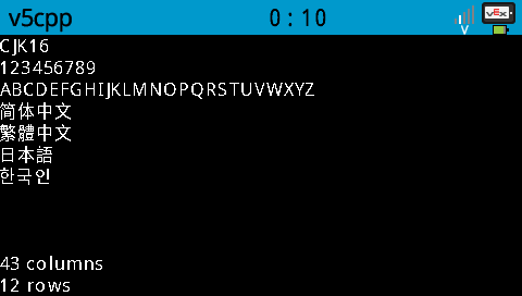

  • fontType::cjk16 — Может печатать китайские, японские и корейские символы.
    • Упрощенный китайский — можно увидеть до 28-го столбца.
    • Традиционный китайский — можно увидеть до 28-го столбца.
    • Японский (кандзи) — можно увидеть до 28-го столбца.
    • Корейский (хангыль) — можно увидеть до 30-го столбца.
Эти варианты показаны ниже.
Скриншот экрана V5 Brain с цифрами и буквами, напечатанными белым цветом в верхнем левом углу шрифтом MONO 12. На нем отображается AZ в одну строку, занимающую примерно четверть ширины экрана. В нижнем левом углу написано 80 столбцов и 20 строк.
mono12
То же изображение, что и предыдущее, с шрифтом Mono 15. На нем AZ отображается в одну строку, занимая почти половину ширины экрана. В левом нижнем углу написано 68 столбцов и 16 строк.
mono15
То же изображение, что и предыдущее, с шрифтом Mono 20. На нем AZ отображается в одну строку, занимая почти две трети ширины экрана. В левом нижнем углу написано 48 столбцов и 12 строк.
mono20
То же изображение, что и предыдущее, с шрифтом Mono 30. На нем AZ отображается в одну строку, почти на всю ширину экрана. В левом нижнем углу написано 32 столбца и 8 строк.
mono30
То же изображение, что и предыдущее, но шрифтом Mono 40. На нем AX отображается в одну строку, занимая всю ширину экрана. В левом нижнем углу написано 24 столбца и 6 строк.
mono40
То же изображение, что и предыдущее, с шрифтом Mono 60. На нем AP отображается в одну строку, занимая всю ширину экрана. Внизу указано 16 столбцов и 4 строки.
mono60
То же изображение, что и предыдущее, но шрифтом Prop 20. На нем AZ отображается в одну строку, занимая почти две трети ширины экрана. В левом нижнем углу написано 48 столбцов и 12 строк.
prop20
То же изображение, что и предыдущее, но шрифтом Prop 30. На нем AZ в одну строку, занимающую почти всю ширину экрана. В левом нижнем углу написано 32 столбца и 8 строк.
prop30
То же изображение, что и предыдущее, но шрифтом Prop 40. На нем в одну строку написано AU, занимающее всю ширину экрана. В левом нижнем углу указано 24 столбца и 6 строк.
prop40
То же изображение, что и предыдущее, но шрифтом Prop 60. На нем AN отображается в одну строку, занимая всю ширину экрана. Внизу написано 15 столбцов и 4 строки.
prop60
То же изображение, что и предыдущее, с шрифтом CJK 16. На нем AZ отображается в одной строке, занимая примерно две трети экрана. В последующих строках читается VEXcode на упрощенном китайском, традиционном китайском, корейском и японском языках. Внизу отображается 43 столбца и 12 строк.
fontType::cjk16
Return Values
Examples
// Print larger text
Brain.Screen.setFont(mono40);
Brain.Screen.print("VEX");
Скриншот экрана V5 Brain, на котором в верхнем левом углу белым шрифтом написано VEX, причем шрифт крупнее стандартного.

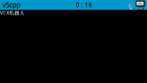

// Print in Chinese
Brain.Screen.setFont(fontType::cjk16);
Brain.Screen.print("VEX机器人");
Скриншот экрана V5 Brain, на котором в верхнем левом углу китайским шрифтом написано "VEX机器人".

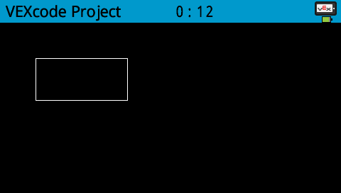

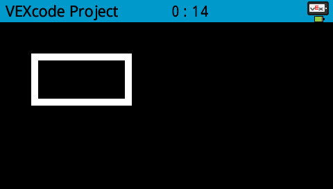

setPenWidth#
Задает толщину нарисованных линий и контуров фигур.
Available Functions
void setPenWidth(
  uint32_t width );
Parameters
Параметр
Тип
Описание
width
uint32_t
Ширина пера в пикселях, от 0 до 32.
Return Values
Notes Examples
// Draw a rectangle with a pen width of 10
Brain.Screen.setPenWidth(10);
Brain.Screen.drawRectangle(50, 50, 130, 60);
Скриншот экрана V5 Brain, на котором в верхнем левом квадранте экрана напечатан прямоугольник с толстыми рамками.

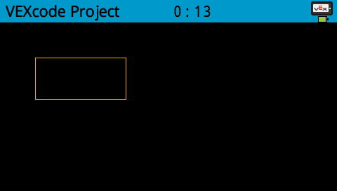

setPenColor#
Задает цвет текста, пикселей, линий и контуров фигур.
Available Functions
1 — Задает цвет пера, используя предопределенный или пользовательский цвет объект.
void setPenColor(
2 — Задает цвет пера, используя шестнадцатеричное значение цвета.
void setPenColor(
3 — Задает цвет пера, используя значение оттенка.
void setPenColor(
    int hue );
Parameters
Параметр
Тип
Описание
color
const color&
Задает цвет пера, используя объект цвета color Предопределенные цвета:
  • black
  • white
  • red
  • green
  • blue
  • yellow
  • orange
  • purple
  • cyan
  • transparent
color
const char*
Задает цвет пера, используя шестнадцатеричное значение цвета, представленное в виде строки (например, “#FF0000”).
hue
int
Задает цвет пера, используя целочисленное значение оттенка в диапазоне 0до359, представляющее градусы на цветовом круге (например, 0 — красный, 120 — зеленый, а 240 — синий).
Return Values
Notes
  • Цвет пера по умолчанию в начале проекта — white.
  • Цвет пера используется для контуров фигур (например, с помощью drawCircle или drawRectangle), текстового и числового вывода (с помощью print и printAt), а также отдельных пикселей, нарисованных с помощью drawPixel.
Examples
// Draw a rectangle with orange borders
Brain.Screen.setPenColor(orange);
Скриншот экрана V5 Brain, на котором в верхнем левом квадранте экрана нарисован прямоугольник оранжевого цвета.

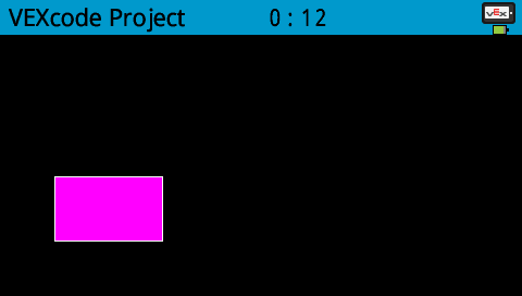

// Draw a rectangle filled with purple
  Brain.Screen.setFillColor(purple);
  Brain.Screen.drawRectangle(50, 100, 130, 60);
Скриншот экрана V5 Brain, на котором в левом нижнем квадранте экрана виден прямоугольник, закрашенный фиолетовым цветом.

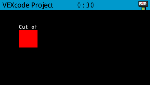

  • Функции отрисовки продолжают выполняться, даже если они выходят за пределы области отсечения, но видимой остается только та часть, которая находится внутри этой области.
  • Область обрезки применяется только к текущему потоку.
  • Установка новой области клиппинга заменяет любую ранее установленную область клиппинга для текущего потока.
Examples
// Restrict text and drawings to a specific region
Brain.Screen.setClipRegion(0, 0, 120, 120);
Brain.Screen.drawRectangle(60, 60, 100, 100, red);
Brain.Screen.printAt(60, 60, "Cut off!");
Скриншот экрана V5 Brain с белым текстом «Отрезано» и сплошным красным квадратом прямо под ним в верхнем левом квадранте, отражающим то, что напечатано в области обрезки.

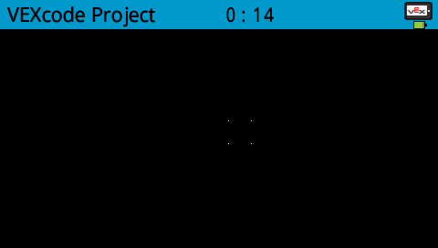

drawPixel#
Рисует один пиксель на экране V5 Brain в выбранных координатах x и y.
Available Functions
void drawPixel(
  int x,
  int y );
Parameters
Параметр
Тип
Описание
x
int
Координата x, по которой будет нарисован пиксель, задается целым числом от 0 до 479.
y
int
Y-координата, по которой будет нарисован пиксель, задается целым числом от 0 до 239.
Return Values
Notes
  • Пиксели отрисовываются с использованием текущего цвета пера, установленного с помощью setPenColor.
  • Координаты x и y заданы относительно текущего начала координат экрана, которое можно установить с помощью setOrigin.
  • Если указанное местоположение пикселя находится за пределами экрана, пиксель не отображается.
Examples
// Draw the pixels marking the corners of a square
Brain.Screen.drawPixel(250, 100);
Brain.Screen.drawPixel(275, 100);
Brain.Screen.drawPixel(250, 125);
Brain.Screen.drawPixel(275, 125);
Скриншот экрана V5 Brain, показывающий набор пикселей, отображающих углы квадрата вблизи центра экрана.

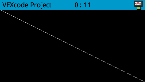

drawLine#
Рисует прямую линию, соединяющую две точки на экране V5 Brain.
Available Functions
void drawLine(
  int x1,
  int y1,
  int x2,
  int y2 );
Parameters
Параметр
Тип
Описание
x1
int
Начальная x-координата линии, заданная целым числом от 0 до 479.
y1
int
Начальная y-координата линии, заданная целым числом от 0 до 239.
x2
int
Конечная x-координата линии, заданная целым числом от 0 до 479.
y2
int
Конечная y-координата линии, заданная целым числом от 0 до 239.
Return Values
Notes
  • Линии рисуются с использованием текущего цвета пера, установленного с помощью setPenColor.
  • Ширина линии определяется текущей шириной пера, заданной с помощью setPenWidth.
  • Если какой-либо участок линии выходит за пределы экрана, отображается только видимая часть.
Examples
// Draw a line from the top left to bottom right of the screen
Brain.Screen.drawLine(0, 0, 479, 239);
На скриншоте экрана V5 Brain видна тонкая диагональная линия по центру, от верхнего левого угла до нижнего правого угла.
drawRectangle#
Рисует прямоугольник на экране V5 Brain в указанном месте и заданного размера.
Available Functions
1 — Рисует и заполняет прямоугольник, используя текущий заданный цвет заливки.
void drawRectangle(
    int x,
    int y,
    int width,
    int height );
2 — Рисует и заполняет прямоугольник, используя предопределенный или пользовательский цвет объект.
void drawRectangle(
    int           x,
    int           y,
    int           width,
    int           height,
3 — Рисует и закрашивает прямоугольник, используя шестнадцатеричное значение цвета.
void drawRectangle(
    int           x,
    int           y,
    int           width,
    int           height,
4 — Рисует и заполняет прямоугольник, используя значение оттенка.
void drawRectangle(
    int x,
    int y,
    int width,
    int height,
    int hue );
Parameters
Параметр
Тип
Описание
x
int
Координата x верхнего левого угла прямоугольника, заданная целым числом от 0 до 479.
y
int
Y-координата верхнего левого угла прямоугольника, заданная целым числом от 0 до 239.
width
int
Ширина прямоугольника, заданная целым числом от 0 до 479.
height
int
Высота прямоугольника, заданная целым числом от 0 до 239.
color
const color&
Заполняет прямоугольник, используя объект цвета color Предопределенные цвета включают:
  • black
  • white
  • red
  • green
  • blue
  • yellow
  • orange
  • purple
  • cyan
  • transparent
color
const char*
Заполняет прямоугольник шестнадцатеричным значением цвета (например, “#FF0000”).
hue
int
Заполняет прямоугольник, используя значение оттенка в диапазоне 0–359.
Return Values
Notes
  • Контур прямоугольника рисуется с использованием текущего цвета пера, установленного с помощью setPenColor.
  • Толщина контура определяется текущей шириной пера, заданной с помощью setPenWidth.
  • Если параметр цвета color установленным с помощью setFillColor.
  • Если какая-либо часть прямоугольника выходит за пределы экрана, отображается только видимая часть.
Examples
// Draw a rectangle on the screen
На скриншоте экрана V5 Brain в верхнем левом квадранте напечатан прямоугольник с тонкой белой рамкой.

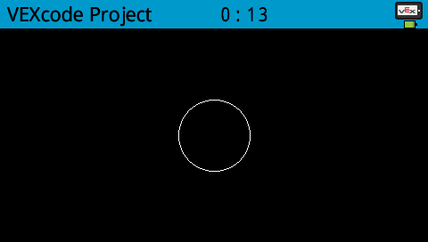

drawCircle#
Рисует круг на экране V5 Brain в указанной точке и с заданным радиусом.
Available Functions
1 — Рисует и заполняет круг, используя текущий заданный цвет заливки.
void drawCircle(
    int x,
    int y,
    int radius );
2 — Рисует и закрашивает круг, используя предопределенный или пользовательский цвет объект.
void drawCircle(
    int           x,
    int           y,
    int           radius,
3 — Рисует и закрашивает круг, используя шестнадцатеричное значение цвета.
void drawCircle(
    int           x,
    int           y,
    int           radius,
4 — Рисует и закрашивает круг, используя значение оттенка.
void drawCircle(
    int x,
    int y,
    int radius,
    int hue );
Parameters
Параметр
Тип
Описание
x
int
Координата x центра окружности, заданная целым числом от 0 до 479.
y
int
Y-координата центра окружности, заданная целым числом от 0 до 239.
radius
int
Радиус окружности, заданный целым числом от 0 до 239 пикселей.
color
const color&
Заполняет круг, используя объект цвета color Предопределенные цвета включают:
  • black
  • white
  • red
  • green
  • blue
  • yellow
  • orange
  • purple
  • cyan
  • transparent
color
const char*
Заполняет круг шестнадцатеричным значением цвета (например, “#FF0000”).
hue
int
Заполняет круг, используя значение оттенка в диапазоне 0–359.
Return Values
Notes
  • Контур круга рисуется с использованием текущего цвета пера, установленного с помощью setPenColor.
Examples
// Draw a circle on the screen
Brain.Screen.drawCircle(240, 120, 40);
На скриншоте экрана V5 Brain показан круг с тонкой белой рамкой, нарисованной в центре.
