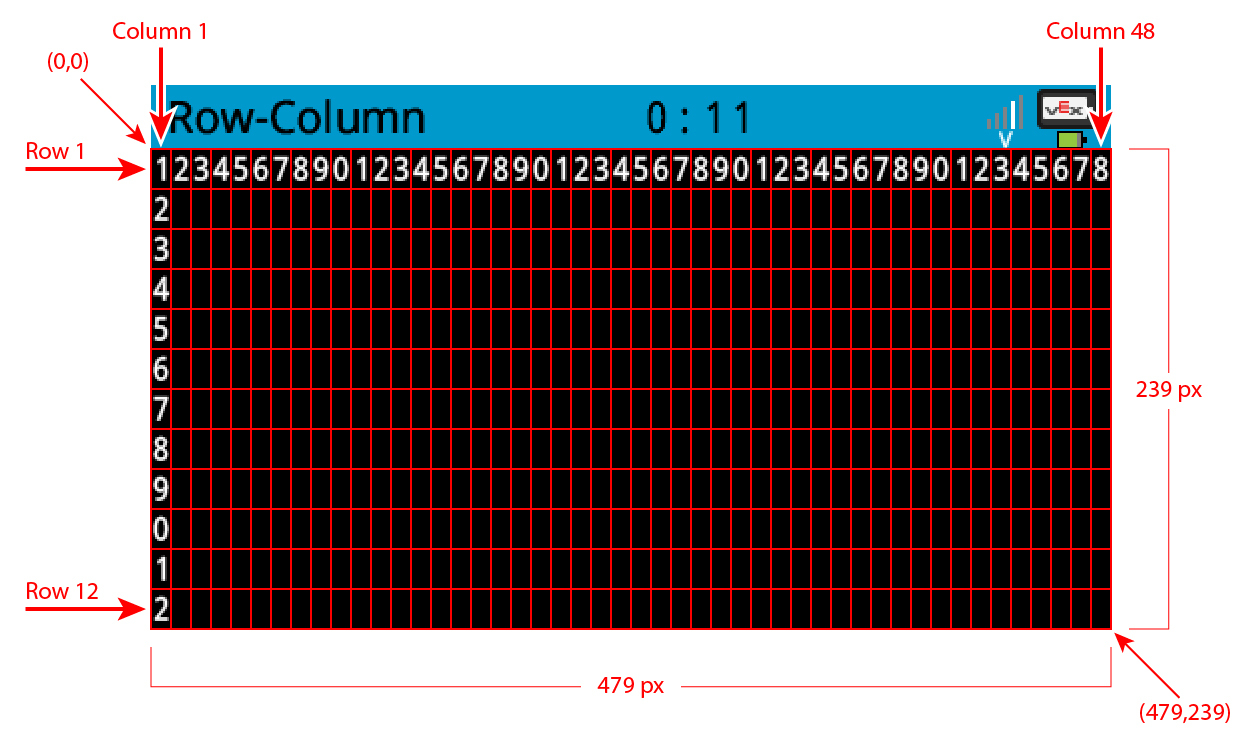

Do rysowania rozdzielczość mózgu wynosi 480 x 240 pikseli.
Ekran V5 Brain z czerwonymi liniami siatki pokazującymi układ 12 wierszy i 48 kolumn w sumie. Wymiary pikseli to 479 szerokości i 239 wysokości. Lewy górny róg zaczyna się na (0,0) pikseli i wierszu 1, kolumnie 1, a prawy dolny róg kończy się na (479, 239) pikseli i wierszu 12, kolumnie 48.

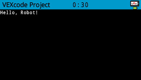

// Display a message at the starting cursor
Brain.Screen.print("Hello, Robot!");
Zrzut ekranu mózgu V5 z napisem Hello, Robot! wydrukowanym w lewym górnym rogu ekranu białym tekstem.

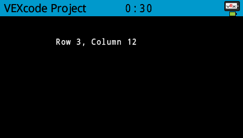

Examples
// Display text starting at Row 3 Column 12
Brain.Screen.setCursor(3, 12);
Brain.Screen.print("Row 3, Column 12");
Zrzut ekranu mózgu V5 pokazujący wiersz 3, kolumnę 12 wydrukowane w górnej części, blisko środka ekranu, w tym miejscu.

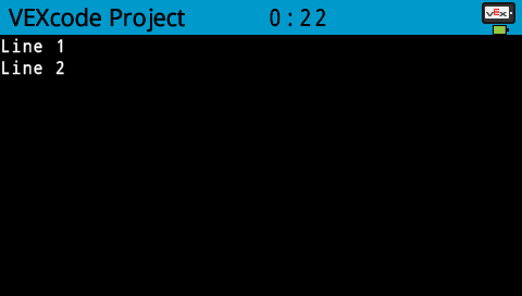

Examples
// Display two lines of text
Brain.Screen.print("Line 1");
Brain.Screen.newLine();
Brain.Screen.print("Line 2");
Zrzut ekranu V5 Brain z dwiema liniami białego tekstu w lewym górnym rogu. Górna linia to Linia 1, a druga linia bezpośrednio pod nią to Linia 2.

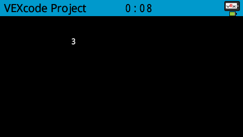

Brain.Screen.print(Brain.Screen.row());
Zrzut ekranu V5 Brain przedstawiający tekst 3 w kolorze białym w lewym górnym kwadrancie ekranu, w wierszu 3 i kolumnie 12.

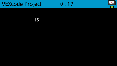

// Display the cursor's current column
Brain.Screen.setCursor(5, 15);
Brain.Screen.print(Brain.Screen.column());
Zrzut ekranu V5 Brain pokazujący tekst 15 w kolorze białym w lewym górnym kwadrancie ekranu, w wierszu 3, kolumnie 15.

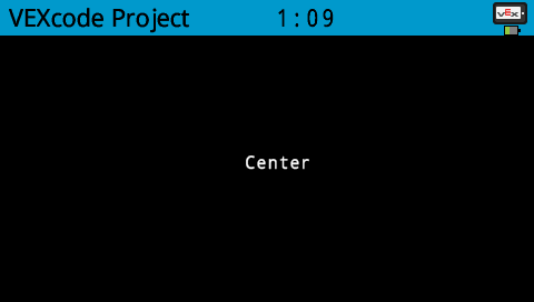

printAt#
Drukuje tekst, liczby lub wartości logiczne w określonych współrzędnych na ekranie V5 Brain.
Available Functions
1 — Drukuje sformatowany wynik w określonej lokalizacji piksela.
void printAt(
    int32_t    x,
    int32_t    y,
    const char* format,
2 — Drukuje sformatowany wynik w określonym miejscu piksela i ustawia, czy tło tekstu ma być nieprzezroczyste czy przezroczyste.
void printAt(
    int32_t    x,
    int32_t    y,
    bool       bOpaque,
    const char* format,
Parameters
Parametr
Typ
Opis
x
int32_t
Pozycja x, w której należy drukować, odniesiona do początku ekranu.
y
int32_t
Pozycja y, w której należy drukować, względem początku ekranu.
bOpaque
bool
Steruje, czy drukowany tekst ma być rysowany nieprzezroczysty czy przezroczysty:
  • true — Tło drukowanego tekstu jest wypełniane przy użyciu bieżącego koloru wypełnienia.
  • false — Tekst jest rysowany przezroczyście, a tło nie jest wypełnione.
format
const char*
Ciąg formatujący, który kontroluje, co jest drukowane na ekranie (na przykład “Score: %d”).
Jedna lub więcej dodatkowych wartości wstawianych do ciągu formatującego, rozdzielonych przecinkami.
Return Values
Ta funkcja nie zwraca wartości.
Notes
  • Współrzędne x i y odnoszą się do bieżącego początku ekranu i można je zmienić za pomocą polecenia setOrigin.
  • W tekście drukowanym używana jest aktualna czcionka ekranowa .
  • Tekst drukowany używa aktualnego koloru pióra .
  • W przypadku używania ciągu formatującego liczba i typy przekazywanych wartości muszą odpowiadać specyfikatorom formatu w ciągu.
Examples
// Print "Center" at the center of the screen
Brain.Screen.printAt(220, 120, "Center");
Zrzut ekranu V5 Brain z białym tekstem, na którym widnieje napis Center, umieszczony na środku ekranu.

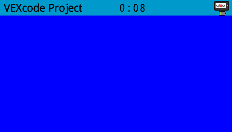

// Clear screen to blue after 2 seconds
Brain.Screen.print("VEXcode");
wait(2, seconds);
Brain.Screen.clearScreen(blue);
Zrzut ekranu V5 Brain z całym obszarem do wydruku w kolorze jasnoniebieskim.

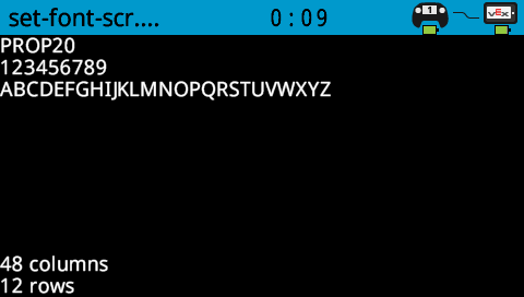

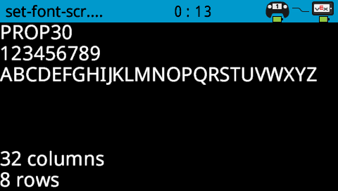

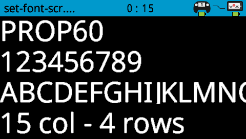

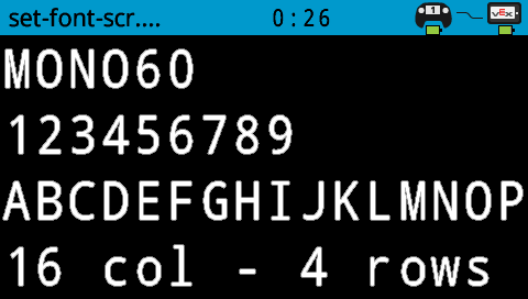

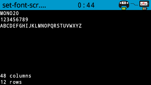

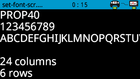

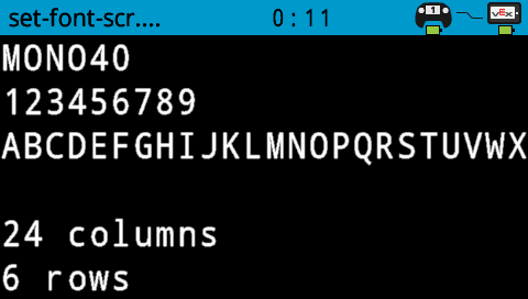

setFont#
Ustawia czcionkę używaną do wyświetlania tekstu na ekranie V5 Brain.
Steruje czcionką stosowaną do późniejszego wydruku tekstu podczas korzystania z funkcji tekstu ekranowego, takich jak print.
Available Functions
void setFont(
  fontType font );
Parameters
Parametr
Typ
Opis
font
fontType
Ustawia czcionkę na jedną z następujących:
  • mono12
  • mono15
  • mono20
  • mono30
  • mono40
  • mono60
  • prop20
  • prop30
  • prop40
  • prop60
  • fontType::cjk16 — Może drukować znaki chińskie, japońskie i koreańskie.
    • Uproszczony chiński — widoczny do kolumny 28.
    • Tradycyjny chiński — widoczny do kolumny 28.
    • Japoński (Kanji) — widoczny do kolumny 28.
    • Koreański (Hangul) — widoczny do kolumny 30.
Opcje te pokazano poniżej.

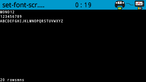

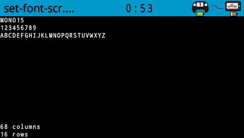

! Zrzut ekranu z ekranu V5 Brain z cyframi i literami wydrukowanymi na biało w lewym górnym rogu czcionką MONO 12. Widnieje na nim litera A w jednym wierszu, zajmującym około jednej czwartej szerokości ekranu. W lewym dolnym rogu widnieje liczba kolumn i 20 wierszy.
mono12
Ten sam obrazek co poprzedni, z czcionką Mono 15. Przedstawia A-Z w jednym wierszu, na prawie połowie szerokości ekranu. W lewym dolnym rogu widnieje 68 kolumn i 16 wierszy.
mono15
Ten sam obrazek co poprzedni, z czcionką Mono 20. Przedstawia A-Z w jednym wierszu, na prawie dwóch trzecich szerokości ekranu. W lewym dolnym rogu widnieje 48 kolumn i 12 wierszy.

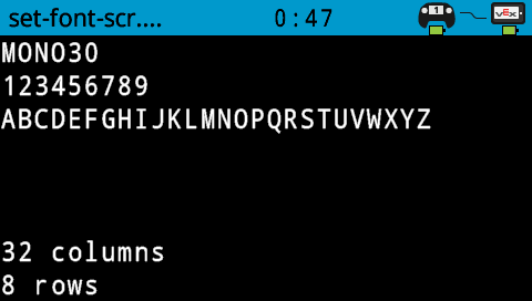

mono20
Ten sam obrazek co poprzedni, z czcionką Mono 30. Przedstawia A-Z w jednym wierszu, na prawie całej szerokości ekranu. W lewym dolnym rogu widnieje liczba 32 kolumn i 8 wierszy.
mono30
Ten sam obrazek co poprzedni, z czcionką Mono 40. Przedstawia AX w jednym wierszu, rozciągającym się na całą szerokość ekranu. W lewym dolnym rogu widnieje 24 kolumny i 6 wierszy.
mono40
Ten sam obraz co poprzedni, z czcionką Mono 60. Przedstawia AP w jednym wierszu, rozciągającym się na całą szerokość ekranu. Na dole wskazuje 16 kolumn i 4 wiersze.
mono60
Ten sam obraz co poprzedni, z czcionką Prop 20. Przedstawia A-Z w jednym wierszu, na prawie dwóch trzecich szerokości ekranu. W lewym dolnym rogu widnieje 48 kolumn i 12 wierszy.
prop20
Ten sam obraz co poprzedni, z czcionką Prop 30. Przedstawia A-Z w jednym wierszu, zajmującym niemal całą szerokość ekranu. W lewym dolnym rogu widnieje liczba 32 kolumn i 8 wierszy.
prop30
Ten sam obraz co poprzedni, z czcionką Prop 40. AU jest wyświetlane w jednym wierszu, na całej szerokości ekranu. W lewym dolnym rogu widnieje 24 kolumny i 6 wierszy.
prop40
Ten sam obraz co poprzedni, z czcionką Prop 60. Przedstawia AN w jednym wierszu, rozciągającym się na całą szerokość ekranu. Na dole widnieje 15 kolumn i 4 wiersze.
prop60

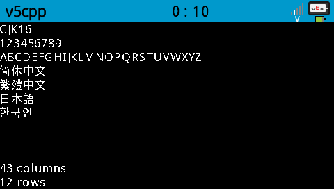

Ten sam obrazek co poprzedni, z czcionką CJK 16. W jednej linii, zajmującej około dwóch trzecich ekranu, widać A-Z. W kolejnych liniach widnieje kod VEX w języku chińskim uproszczonym, chińskim tradycyjnym, koreańskim i japońskim. Na dole widnieje 43 kolumny i 12 wierszy.
fontType::cjk16

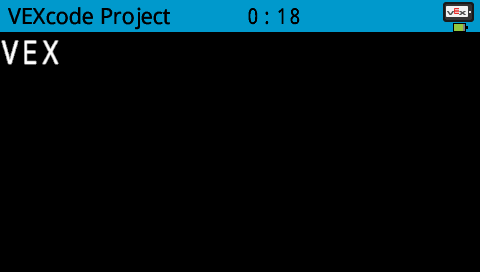

Examples
// Print larger text
Brain.Screen.setFont(mono40);
Brain.Screen.print("VEX");
Zrzut ekranu V5 Brain pokazujący biały tekst z napisem VEX w większej czcionce niż domyślna, w lewym górnym rogu.

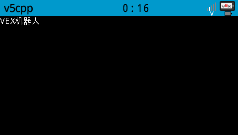

// Print in Chinese
Brain.Screen.setFont(fontType::cjk16);
Brain.Screen.print("VEX机器人");
Zrzut ekranu V5 Brain pokazujący tekst „VEX机器人” w czcionce chińskiej w lewym górnym rogu.

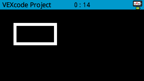

setPenWidth#
Ustawia grubość rysowanych linii i konturów kształtów.
Available Functions
void setPenWidth(
  uint32_t width );
Parameters
Parametr
Typ
Opis
width
uint32_t
Szerokość pióra w pikselach od 0 do 32.
Return Values

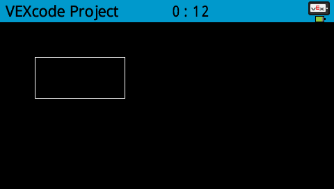

Notes Examples
// Draw a rectangle with a pen width of 10
Brain.Screen.setPenWidth(10);
Brain.Screen.drawRectangle(50, 50, 130, 60);
Zrzut ekranu V5 Brain przedstawiający prostokąt z grubymi obramowaniami wydrukowany w lewym górnym kwadrancie ekranu.

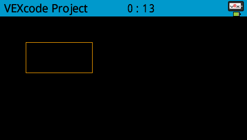

// Draw a rectangle with orange borders
Brain.Screen.setPenColor(orange);
Zrzut ekranu V5 Brain przedstawiający prostokąt narysowany na pomarańczowo w lewym górnym kwadrancie ekranu.

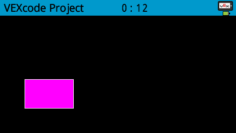

setFillColor#
Ustawia kolor wypełnienia używany podczas rysowania kształtów.
Available Functions
1 — Ustawia kolor wypełnienia przy użyciu zdefiniowanego wstępnie lub niestandardowego koloru.
void setFillColor(
    const color& color );
2 — Ustawia kolor wypełnienia, używając szesnastkowej wartości koloru.
void setFillColor(
    const char* color );
3 — Ustawia kolor wypełnienia za pomocą wartości odcienia.
void setFillColor(
    int hue );
Parameters
Parametr
Typ
Opis
color
const color&
Ustawia kolor wypełnienia, używając obiektu color Predefiniowane kolory obejmują:
  • black
  • white
  • red
  • green
  • blue
  • yellow
  • orange
  • purple
  • cyan
  • transparent
color
const char*
Ustawia kolor wypełnienia, używając szesnastkowej wartości koloru reprezentowanej jako ciąg (na przykład “#00FF00”).
hue
int
Ustawia kolor wypełnienia, używając wartości odcienia całkowitej z zakresu 0–359, reprezentującej stopnie na kole kolorów (na przykład 0 to czerwony, 120 to zielony, a 240 to niebieski).
Return Values
Notes
  • Domyślny kolor wypełnienia na początku projektu to black.
  • Kolor wypełnienia jest używany do wnętrza kształtów (na przykład w przypadku drawCircle lub drawRectangle).
  • Kolor wypełnienia jest używany jako kolor tła dla drukowanego tekstu (np. w przypadku print i printAt).
    • Jeżeli w przypadku drukowanego tekstu zostanie użyte ustawienie transparent , tło będzie black.
  • Wartość parametru odcienia hue oparta jest na kole kolorów, jak pokazano poniżej, gdzie wartości reprezentują stopnie na kole (na przykład czerwony w pobliżu 0°, zielony w pobliżu 120°, a niebieski w pobliżu 240°).
Koło kolorów pokazujące zakres kolorów od 0 do 359, gdzie czerwony to 0, zielony to 120, a niebieski to 240.
Examples
// Draw a rectangle filled with purple
  Brain.Screen.setFillColor(purple);
  Brain.Screen.drawRectangle(50, 100, 130, 60);
Zrzut ekranu V5 Brain przedstawiający prostokąt wypełniony kolorem fioletowym w lewym dolnym kwadrancie ekranu.

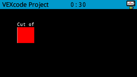

Notes
  • Funkcje rysowania są nadal wykonywane, nawet jeśli znajdują się poza obszarem przycinania, ale widoczna jest tylko część wewnątrz obszaru.
  • Obszar przycinania dotyczy tylko bieżącego wątku.
  • Ustawienie nowego obszaru klipu powoduje zastąpienie każdego wcześniej ustawionego obszaru klipu dla bieżącego wątku.
Examples
// Restrict text and drawings to a specific region
Brain.Screen.setClipRegion(0, 0, 120, 120);
Brain.Screen.drawRectangle(60, 60, 100, 100, red);
Brain.Screen.printAt(60, 60, "Cut off!");
Zrzut ekranu mózgu V5 z białym tekstem, na którym widnieje napis Cut of (Wytnij) oraz jednolitym czerwonym kwadratem bezpośrednio pod nim w lewym górnym kwadrancie, odzwierciedlającym to, co jest drukowane w obszarze klipu.

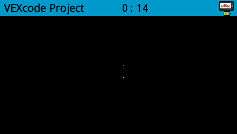

Examples
// Draw the pixels marking the corners of a square
Brain.Screen.drawPixel(250, 100);
Brain.Screen.drawPixel(275, 100);
Brain.Screen.drawPixel(250, 125);
Brain.Screen.drawPixel(275, 125);
Zrzut ekranu V5 Brain przedstawiający zbiór pikseli oznaczających rogi kwadratu znajdującego się w pobliżu środka ekranu.

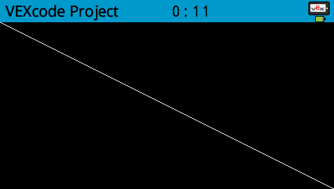

drawLine#
Rysuje linię prostą łączącą dwa punkty na ekranie V5 Brain.
Available Functions
void drawLine(
  int x1,
  int y1,
  int x2,
  int y2 );
Parameters
Parametr
Typ
Opis
x1
int
Początkowa współrzędna x linii podana jako liczba całkowita od 0 do 479.
y1
int
Początkowa współrzędna y linii, podana jako liczba całkowita od 0 do 239.
x2
int
Końcowa współrzędna x linii, podana jako liczba całkowita od 0 do 479.
y2
int
Końcowa współrzędna y linii, podana jako liczba całkowita od 0 do 239.
Return Values
Notes
  • Linie rysuje się przy użyciu bieżącego koloru pióra ustawionego za pomocą setPenColor.
  • Szerokość linii jest określana na podstawie aktualnej szerokości pióra ustawionej za pomocą setPenWidth.
  • Współrzędne x i y odnoszą się do bieżącego początku ekranu, który można ustawić za pomocą setOrigin.
  • Jeżeli jakakolwiek część linii znajduje się poza granicami ekranu, rysowana jest tylko widoczna część.
Examples
// Draw a line from the top left to bottom right of the screen
Brain.Screen.drawLine(0, 0, 479, 239);
Zrzut ekranu V5 Brain pokazuje cienką ukośną linię biegnącą przez środek, od lewego górnego rogu do prawego dolnego rogu.

Examples
// Draw a rectangle on the screen
Zrzut ekranu mózgu V5 pokazuje prostokąt z cienką białą obwódką wydrukowany w lewym górnym kwadrancie.

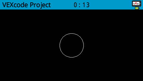

drawCircle#
Rysuje okrąg na ekranie V5 Brain w określonym miejscu i o określonym promieniu.
Available Functions
1 — Rysuje i wypełnia okrąg, używając aktualnie skonfigurowanego koloru wypełnienia.
void drawCircle(
    int x,
    int y,
    int radius );
2 — Rysuje i wypełnia okrąg przy użyciu zdefiniowanego wcześniej obiektu lub obiektu niestandardowego koloru.
void drawCircle(
    int           x,
    int           y,
    int           radius,
3 — Rysuje i wypełnia okrąg przy użyciu szesnastkowej wartości koloru.
void drawCircle(
    int           x,
    int           y,
    int           radius,
4 — Rysuje i wypełnia okrąg przy użyciu wartości odcienia.
void drawCircle(
    int x,
    int y,
    int radius,
    int hue );
Parameters
Parametr
Typ
Opis
x
int
Współrzędna x środka okręgu, podana jako liczba całkowita od 0 do 479.
y
int
Współrzędna y środka okręgu, podana jako liczba całkowita od 0 do 239.
radius
int
Promień okręgu podany jako liczba całkowita od 0 do 239 pikseli.
color
const color&
Wypełnia okrąg, używając obiektu o kolorze color Predefiniowane kolory obejmują:
  • black
  • white
  • red
  • green
  • blue
  • yellow
  • orange
  • purple
  • cyan
  • transparent
Można również użyć niestandardowego obiektu koloru.
color
const char*
Wypełnia okrąg, używając szesnastkowej wartości koloru (na przykład “#FF0000”).
hue
int
Wypełnia okrąg, używając wartości odcienia z zakresu 0–359.
Return Values
Notes
  • Kontur okręgu jest rysowany przy użyciu bieżącego koloru pióra ustawionego za pomocą setPenColor.
  • Grubość konturu jest określana na podstawie aktualnej szerokości pióra ustawionej za pomocą setPenWidth.
  • Jeżeli nie podano parametru color , wnętrze okręgu jest wypełniane przy użyciu bieżącego zestawu kolorów wypełnienia za pomocą setFillColor.
Examples
// Draw a circle on the screen
Brain.Screen.drawCircle(240, 120, 40);
Zrzut ekranu V5 Brain pokazuje okrąg z cienką białą obwódką narysowaną w środku.
