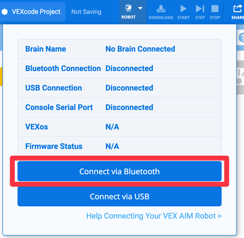

Seleccione Conectar mediante Bluetooth en el menú#
Captura de pantalla del cuadro de diálogo de conexión, con el botón "Conectar vía Bluetooth" resaltado en la parte inferior, justo encima del botón "Conectar vía USB".
