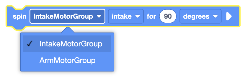

El bloque Girar por se utiliza para girar un motor durante una distancia determinada.
Este puede ser un bloque sin espera o en espera dependiendo de si se utiliza la opción y no esperar.
girar [IntakeMotorGroup v] [consumo v] por [90] [grados v] ▶
Seleccione qué motor utilizar.
¡Ilustración del bloque Girar para motor que demuestra el control del motor en VEXcode VR para girar motores a una posición específica.
Seleccione en qué dirección se moverá el motor.
girar en dirección
