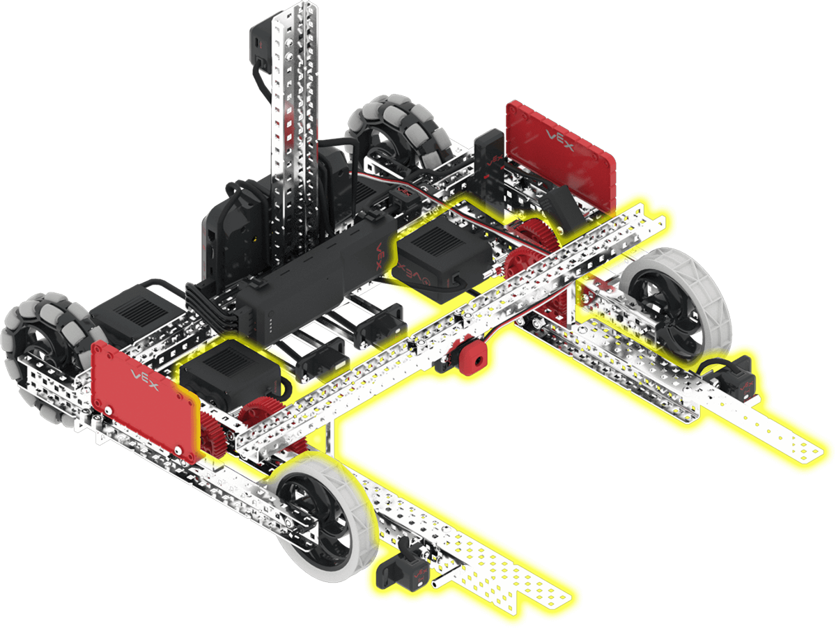

Grupos motores#
Moby está equipado con un grupo motor para sus horquillas.
Configuración y nombre del comando Python
Descripción
Documentación de la API
Grupo de motor de horquilla para robot Moby, que muestra el mecanismo para subir y bajar las horquillas para transportar anillos y objetivos móviles.
Las horquillas se pueden subir y bajar. Esto permite al robot transportar y anotar aros y objetivos móviles. La posición predeterminada del grupo motor de la horquilla es 0 grados y se bajará hacia el suelo a 1700 grados.

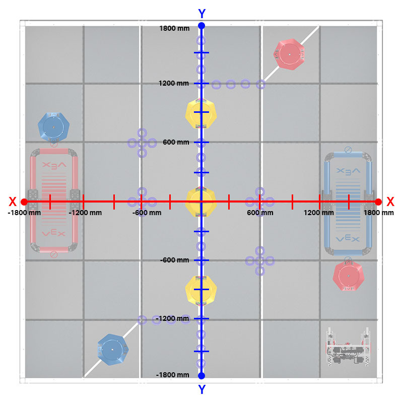

Informa la posición actual en X e Y del centro de rotación del Moby en milímetros o pulgadas. El sensor GPS también puede informar el rumbo actual en grados.
El sensor GPS se basa en el sistema de coordenadas cartesianas para navegar, siendo el centro del campo (0, 0).
VEX V5 Hero Bot Moby con sensor GPS para navegación en el V5RC Tipping Point Playground.
Conocer las coordenadas de los elementos del juego, como los objetivos móviles, también puede ayudarte a planificar tus proyectos en V5RC Tipping Point.
Diagrama que muestra el sistema de coordenadas cartesianas del VEX V5 Hero Bot, Moby, en el Tipping Point Playground.
