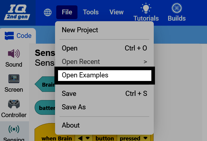

  1. Selecteer Bestand linksboven in VEXcode en vervolgens Voorbeelden openen.
Schermafbeelding van het geopende menu 'Bestand', met de optie 'Voorbeelden openen' geselecteerd.

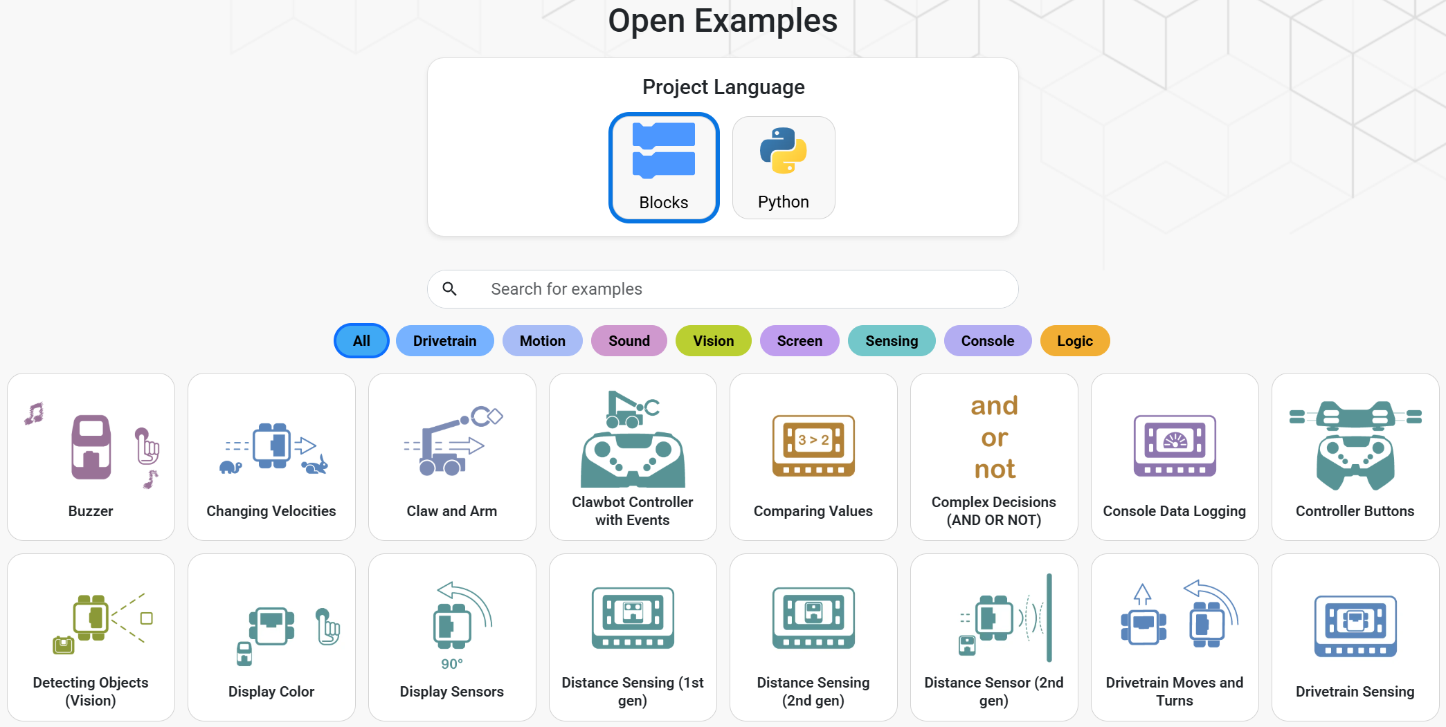

  1. Op de pagina ‘Open voorbeelden’ worden alle beschikbare voorbeeldprojecten weergegeven.
Schermafbeelding van de pagina 'Open voorbeelden', met de opties voor de projecttaal en een raster van voorbeeldprojecten met categoriefilters.

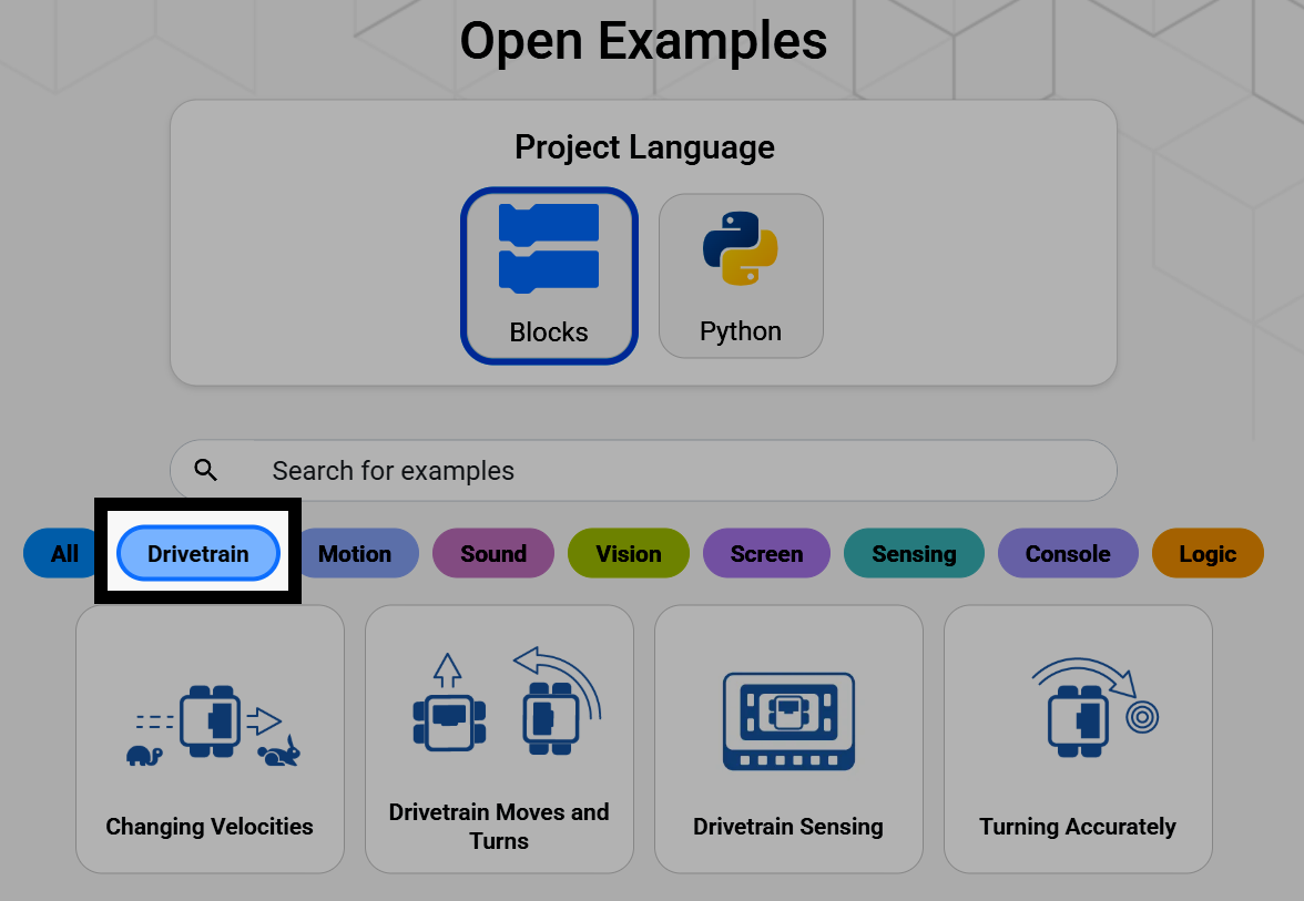

  1. Selecteer een van de filters om de weergegeven voorbeeldprojecten te beperken, bijvoorbeeld Aandrijving om alleen voorbeeldprojecten te tonen die laten zien hoe je een aandrijving programmeert.
Schermafbeelding van de pagina 'Open voorbeelden', met het filter 'Aandrijflijn' gemarkeerd en de bijbehorende voorbeeldprojecten weergegeven.

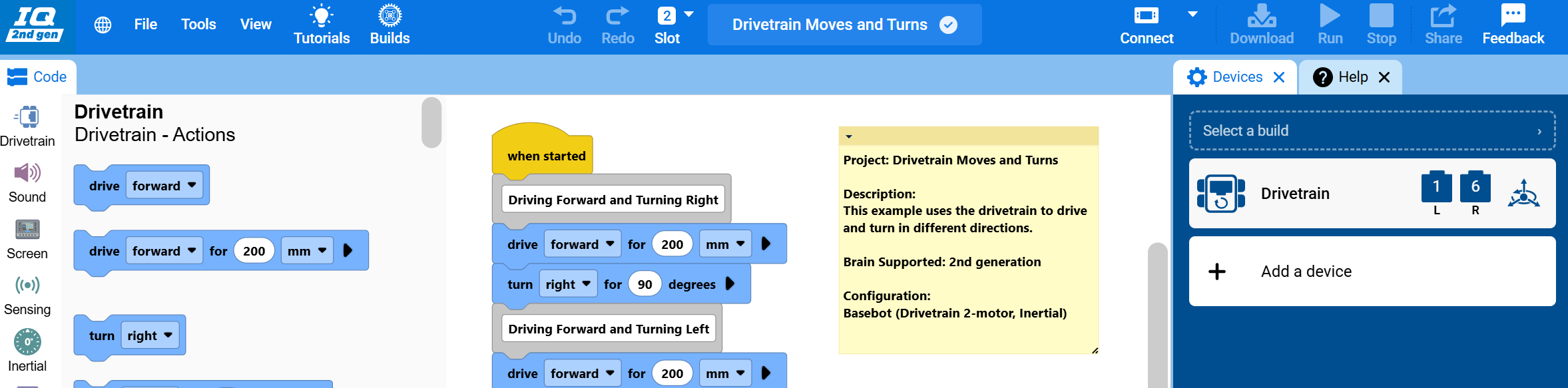

  1. Het project wordt geopend in VEXcode met code die het voorbeeld demonstreert, al in de werkruimte. De robot is al geconfigureerd in het menu Apparaten en een notitie in de werkruimte legt uit wat het project doet en welke apparaatconfiguratie ervoor gebruikt moet worden.
Schermafbeelding van een geopend voorbeeldproject in VEXcode, met de blokken van het voorbeeld in de werkruimte en een toelichting op het project.
