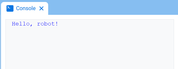

Пример
при запуске :: hat events
[Display a message in the console.]
вывести [Hello, robot!] ▶
Консоль VEXcode, отображающая консоль и текст «Привет, робот!», с серым прямоугольником справа, показывающим положение курсора.

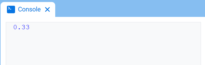

Пример
[Display 1/3 with two decimals.]
установить точность печати [0.01 v]
вывести ([1] [math_division v] [3]) ▶
Консоль VEXcode, отображающая консоль и текст "0.33", с серым прямоугольником справа, показывающим положение курсора.

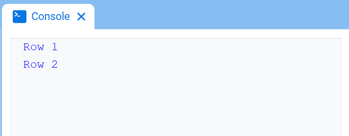

Пример
[Print on two rows.]
вывести [Row 1] ▶
перенести курсор на следующую строку
вывести [Row 2] ▶
Консоль VEXcode, отображающая консоль и текст «Строка 1» на первой строке и «Строка 2» на второй строке, с серым прямоугольником справа от «Строка 2», показывающим местоположение курсора.

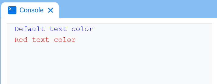

Пример
[Print text in different colors.]
вывести [Default text color] ▶
установить цвет шрифта [красный v] в консоли
вывести [Red text color] ▶
Консоль VEXcode, на которой отображается консоль и синий текст «Цвет текста по умолчанию» на первой строке и красный текст «Красный цвет текста» на второй строке, а справа от «Красного цвета текста» находится серый прямоугольник, указывающий местоположение курсора.

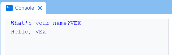

Пример
[Ask for a name, then greet the robot's user.]
спросить [What's your name?] и ждать
вывести [Hello, ] ▶
вывести (ответ) ▶
Консоль VEXcode, отображающая консоль и текст «Как тебя зовут?VEX» на первой строке и «Привет, VEX» на второй строке.
