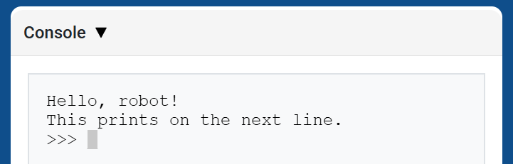

# Display two messages on separate lines
print("Hello, robot!")
print("This prints on the next line.")
Консоль VEXcode, отображающая консоль и текст «Привет, робот!» на первой строке, а также «Это будет напечатано на следующей строке» на строке ниже.

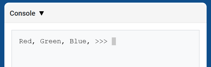

# Print three colors on one line, separated by commas
colors = ["Red", "Green", "Blue"]
for color in colors:
    print(color, end=", ")
Консоль VEXcode, отображающая консоль и текст "Красный, Зеленый, Синий".

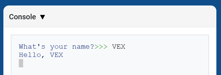

input#
input отображает необязательную строку запроса, ожидает ввода ответа пользователем, а затем возвращает этот ответ в виде текста.
Проект приостанавливается на input() до тех пор, пока в консоль не будет введен ответ. В VS Code ответ вводится в терминал.
Значение, возвращаемое input() всегда является текстом. Чтобы использовать ответ как число, сначала преобразуйте его с помощью функции int() или float()
input(prompt)
Параметр
Описание
prompt
Необязательный параметр. Строка, которая будет отображаться в консоли или терминале перед ожиданием ответа. Если подсказка не указана, сообщение перед ожиданием не отображается.
print("Hello, " + answer)
Консоль VEXcode, отображающая консоль и текст «Как вас зовут?», за которым следует ">>> VEX», а под ним — «Привет, VEX»

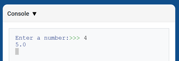

number = float(answer)
print(number + 1)
Консоль VEXcode, отображающая консоль и текст «Введите число:», за которым следует ">>> 4", а под ним — «5.0»
