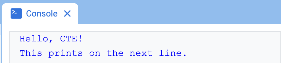

# Display two messages on separate lines
brain.print("Hello, CTE!")
brain.print("This prints on the next line.")
VEXcode-konsolen, som visar konsolen och texten "Hej, CTE!" visas på den första raden och "Detta skrivs ut på nästa rad" på raden nedanför.

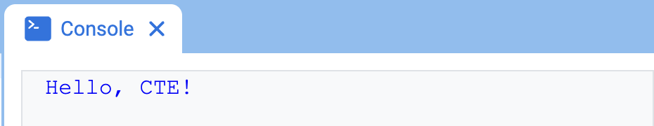

# Display two messages on the same line
brain.print("Hello,", end=" ")
brain.print("CTE!")
VEXcode-konsolen, som visar konsolen och texten "Hej, CTE!" visas.

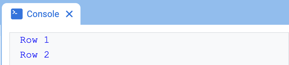

# Print on two lines
brain.print("Row 1", end="")
brain.new_line()
brain.print("Row 2")
VEXcode-konsolen, som visar konsolen och texten "Rad 1" visas på den första raden och "Rad 2" på den andra raden.

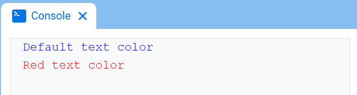

brain.print("Default text color")
brain.new_line()
brain.set_print_color(RED)
brain.print("Red text color")
VEXcode-konsolen, som visar konsolen och svart text med texten "Standardtextfärg" på den första raden och röd text med texten "Röd textfärg" på den andra raden.
