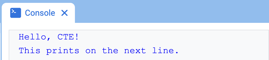

# Display two messages on separate lines
brain.print("Hello, CTE!")
brain.print("This prints on the next line.")
Консоль VEXcode, що показує консоль та текст "Hello, CTE!" у першому рядку, а також "This prints on the next line" у рядку під ним.

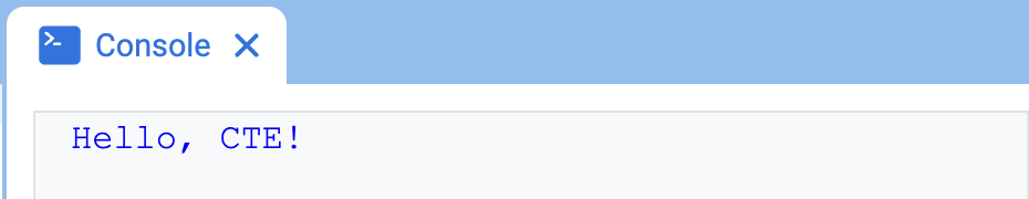

# Display two messages on the same line
brain.print("Hello,", end=" ")
brain.print("CTE!")
Консоль VEXcode, що відображає консоль та текст "Привіт, CTE!".

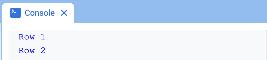

# Print on two lines
brain.print("Row 1", end="")
brain.new_line()
brain.print("Row 2")
Консоль VEXcode, що показує консоль і текст "Рядок 1" у першому рядку та "Рядок 2" у другому рядку.

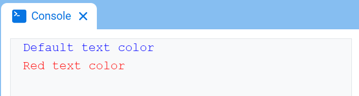

brain.print("Default text color")
brain.new_line()
brain.set_print_color(RED)
brain.print("Red text color")
Консоль VEXcode, що показує консоль та чорний текст "Колір тексту за замовчуванням" у першому рядку та червоний "Червоний колір тексту" у другому рядку.
