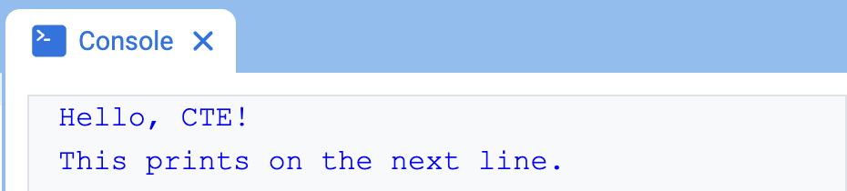

# Display two messages on separate lines
brain.print("Hello, CTE!")
brain.print("This prints on the next line.")
Bảng điều khiển VEXcode, hiển thị Bảng điều khiển và văn bản "Xin chào, CTE!" được hiển thị trên dòng đầu tiên và "Điều này sẽ được in trên dòng tiếp theo" trên dòng bên dưới.

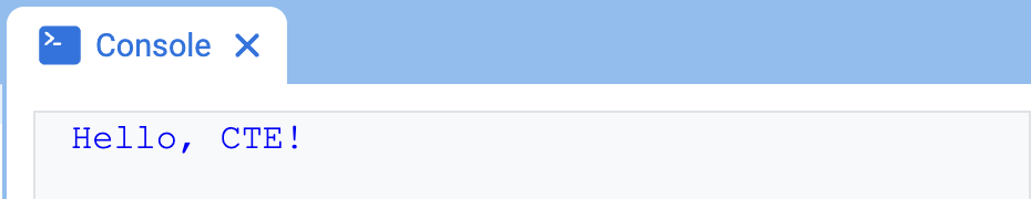

# Display two messages on the same line
brain.print("Hello,", end=" ")
brain.print("CTE!")
Bảng điều khiển VEXcode, hiển thị Bảng điều khiển và dòng chữ "Xin chào, CTE!" được hiển thị.

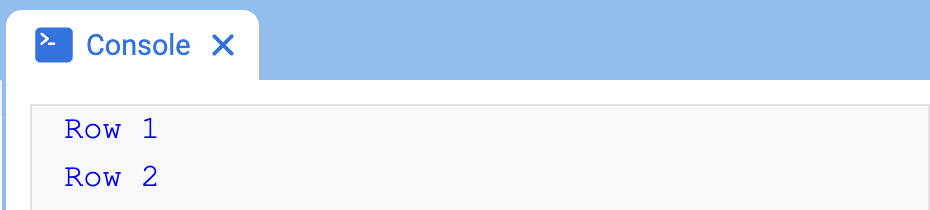

# Print on two lines
brain.print("Row 1", end="")
brain.new_line()
brain.print("Row 2")
Bảng điều khiển VEXcode, hiển thị Bảng điều khiển và văn bản "Hàng 1" được hiển thị trên dòng đầu tiên và "Hàng 2" trên dòng thứ hai.

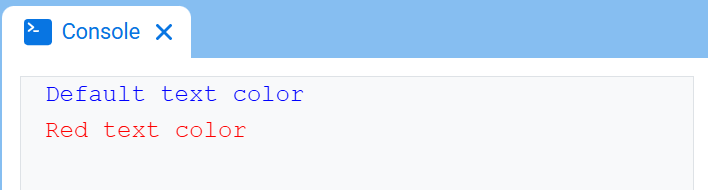

brain.print("Default text color")
brain.new_line()
brain.set_print_color(RED)
brain.print("Red text color")
Bảng điều khiển VEXcode, hiển thị Bảng điều khiển và văn bản màu đen có nội dung "Màu văn bản mặc định" được hiển thị trên dòng đầu tiên và màu đỏ có nội dung "Màu văn bản đỏ" trên dòng thứ hai.
