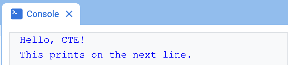

# Display two messages on separate lines
brain.print("Hello, CTE!")
brain.print("This prints on the next line.")
VEXcode Konsolu, ilk satırda "Merhaba, CTE!" ve altındaki satırda "Bu, sonraki satırda yazdırılır" yazısıyla birlikte Konsolu göstermektedir.

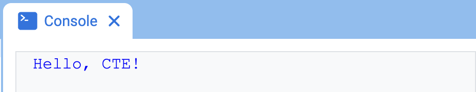

# Display two messages on the same line
brain.print("Hello,", end=" ")
brain.print("CTE!")
VEXcode Konsolu, Konsolu ve görüntülenen "Merhaba, CTE!" metnini gösteriyor.

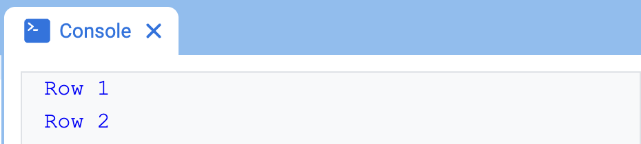

# Print on two lines
brain.print("Row 1", end="")
brain.new_line()
brain.print("Row 2")
VEXcode Konsolu, Konsolu ve ilk satırda "Satır 1" ve ikinci satırda "Satır 2" metnini gösteriyor.

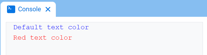

brain.print("Default text color")
brain.new_line()
brain.set_print_color(RED)
brain.print("Red text color")
VEXcode Konsolu, ilk satırda siyah renkte "Varsayılan metin rengi" ve ikinci satırda kırmızı renkte "Kırmızı metin rengi" yazısıyla Konsolu göstermektedir.
