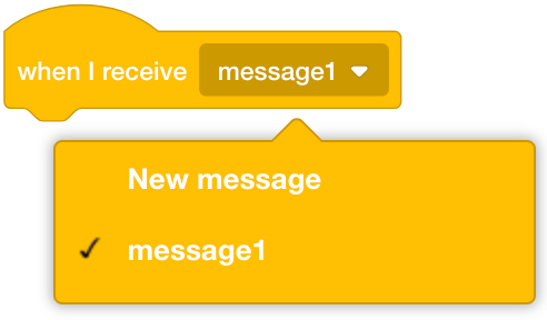

当我收到#
当我收到块用于在从广播消息中接收到选定的消息时运行附加的块堆栈。
当我收到 [message1 v]
选择要监听的消息。也可以创建新消息。
当接收选择时
在此示例中,代码将持续检查 6 轴机械臂是否可以在 x 轴上移动 +20 毫米。如果 6 轴机械臂可以移动该距离,则会广播一条消息,指示其移动该距离。
