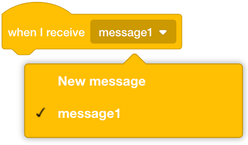

Cuando recibo#
El bloque Cuando recibo se utiliza para ejecutar la pila de bloques adjunta cuando se recibe el mensaje seleccionado de un mensaje transmitido.
cuando recibo [message1 v]
Elige el mensaje que quieres escuchar. También puedes crear un nuevo mensaje.
cuando_recibe_selección
En este ejemplo, el código comprobará continuamente si el brazo de 6 ejes puede moverse +20 mm en el eje x. Si el brazo de 6 ejes puede moverse esa distancia, se enviará un mensaje para que lo haga.
cuando empezó
para siempre
[Continuously check if the Arm can move +20 mm on the x axis.]
si <[brazo v] incremento de posición por x:(20) y:(0) z:(0) [mm v]?> entonces
[Every time the 6-Axis can move, broadcast the message.]
transmisión [arm_can_move v]
cuando recibo [arm_can_move v]
[When the message is received, move the Arm +20 mm on the x axis.]
incrementar la posición [brazo v] en x:(20) y:(0) z:(0) [mm v] ▶

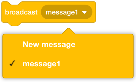

Transmisión#
El bloque Transmisión se utiliza para transmitir un mensaje para activar cualquier pila que comience con un bloque Cuando recibo que escuche el mensaje transmitido.
transmisión (message1 v)
La pila que envía la transmisión continuará ejecutando bloques al mismo tiempo que otras pilas que reciben el mensaje transmitido.
Elige el mensaje que quieres difundir. También puedes crear un nuevo mensaje.
selección de transmisión
cuando empezó
para siempre
[Every time the 6-Axis Arm can move, broadcast the message.]
