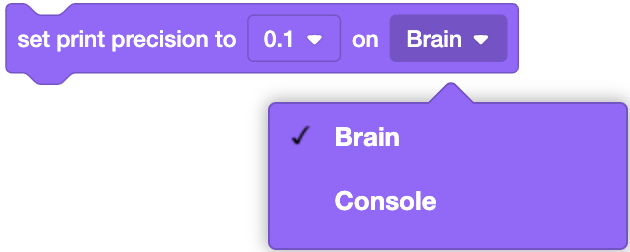

设置打印精度选择
选择要使用的设备。
设置打印精度设备

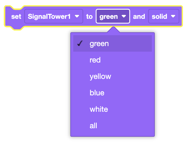

设置信号塔状态块用于设置信号塔的当前颜色和状态。
设定 [SignalTower 1 v] 为 [绿色 v] 和 [solid v]

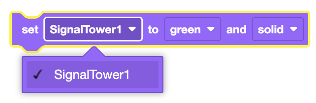

选择要使用的信号塔。
设置信号塔
选择信号塔上要设置的状态的颜色。
  • 红色的
  • 黄色的
  • 绿色的
  • 蓝色的
  • 白色的
  • 全部
设置信号塔颜色

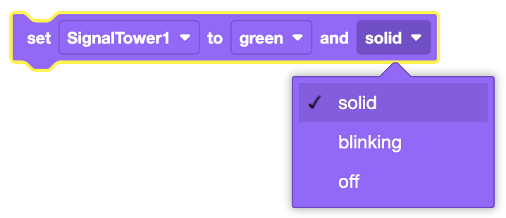

选择信号塔上指定颜色的状态。
  • off - 关闭颜色的灯光。
  • solid - 打开颜色的灯光。
  • 闪烁——反复打开和关闭颜色的光。
设置信号塔状态
