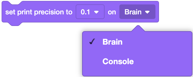

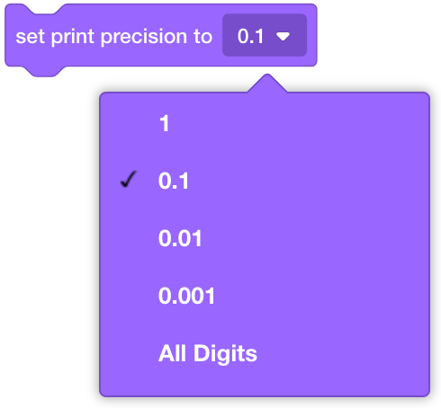

Establecer la precisión de impresión#
El bloque Establecer precisión de impresión se utiliza para establecer la cantidad de dígitos que aparecen después del punto decimal al imprimir bloques de informes en la Consola de impresión.
establecer la precisión de impresión a [0.1 v]
Elija el nivel de precisión con que se imprimirán en la pantalla los bloques de reporteros insertados.
  • Unos (1) (Predeterminado)
  • Décimas (0,1)
  • Centésimas (0,01)
  • Milésimas (0,001)
  • Todos los dígitos (0,000001)
establecer_precisión_de_impresión_seleccionar
Elija qué dispositivo utilizar.
establecer dispositivo de precisión de impresión
En este ejemplo, la precisión de impresión se establece en centésimas antes de imprimir el paso actual del brazo de 6 ejes.

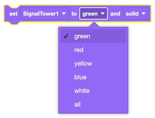

Establecer el estado de la torre de señales#
El bloque Establecer estado de la torre de señales se utiliza para establecer el color y el estado actuales de la torre de señales.
establecer [SignalTower 1 v] a [verde v] y [solid v]
Seleccione qué torre de señales utilizar.
establecer_torre_de_señal
Seleccione el color en la Torre de Señales en el que desea establecer el estado.
  • rojo
  • amarillo
  • verde
  • azul
  • blanco
  • todo
establecer_color_de_la_torre_de_señal
Seleccione el estado en el que se ubicará el color especificado en la Torre de Señales.
  • apagado - Apaga la luz del color.
  • sólido - Enciende la luz del color.
  • parpadeando - Enciende y apaga la luz del color repetidamente.
establecer_estado_de_torre_de_señal
En este ejemplo, todas las luces de la torre de señales estarán parpadeando.
cuando empezó
establecer [SignalTower 1 v] a [todo v] y [blinking v]
