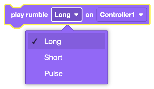

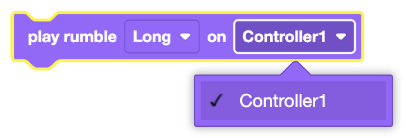

[Long v] 播放 [Controller 1 v] 振动
选择要使用的隆隆声模式:
长 - 连续 4 次长隆隆声。
短暂 - 连续 4 次短暂的隆隆声。
脉冲——一系列长、短、长、短的隆隆声。
选择要使用的控制器。
