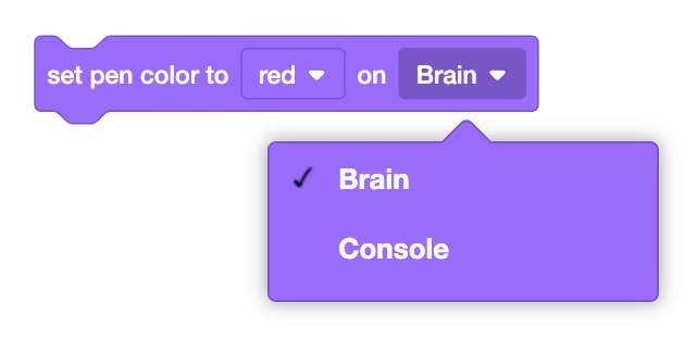

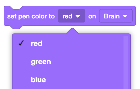

将笔设置为颜色#
设置笔的颜色块用于设置在 V5 Brain 屏幕上绘制的线条的颜色或打印到打印控制台的值。
aria-description 放在这里#
在 [红色 v] 上设置笔颜色为 [Brain v]
选择要绘制的线条的颜色。
  • 红色的
  • 绿色的
  • 蓝色的
  • 黑色的
  • 白色的
  • 黄色的
  • 橙子
  • 紫色的
  • 青色
  • 透明的
V5 Brain 编程界面中设置画笔颜色的图标,具有颜色选择选项。
选择要使用的设备。
将笔设置为颜色块,用于在 V5 Brain 的屏幕或打印控制台上选择线条颜色。
在此示例中,将绘制一个具有蓝色轮廓的矩形。
当开始
在 [蓝色 v] 上设置笔颜色为 [Brain v]
在主控器上绘制矩形 (50) (50) (25) (25)
