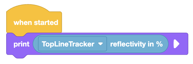

线路跟踪器传感#
Line Tracker Reflectivity#
线跟踪器反射率块用于报告使用线跟踪器传感器反射的光量。
线追踪器反射率模块将报告 0% 到 100% 之间的值。颜色较浅的表面反射率值较高,颜色较暗的表面反射率值较低。

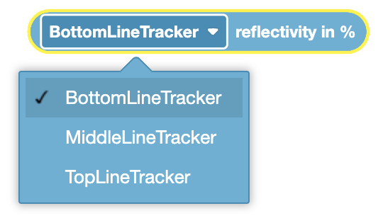

([BottomLineTracker v] 反射率百分比)
选择要使用的线路跟踪器传感器。
在这个例子中,机器人将使用顶线跟踪传感器打印当前反射率。
当开始
打印 ([BottomLineTracker v] 反射率百分比) ▶
