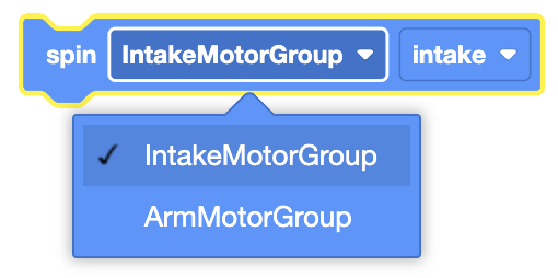

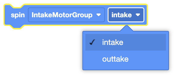

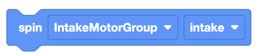

Spin#
El bloque Spin se utiliza para girar un motor indefinidamente.
Este es un bloque sin espera y permite que cualquier bloque posterior se ejecute sin demora.
girar [IntakeMotorGroup v] [consumo v]
Seleccione qué motor utilizar.
Diagrama de un motor de giro utilizado en la programación de movimiento de robots con bloques VEXcode VR.
Seleccione en qué dirección se moverá el motor.
dirección_de_giro

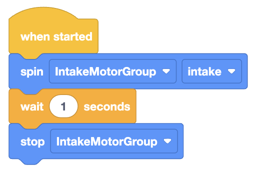

En este ejemplo, los motores de admisión girarán en la dirección de admisión durante 1 segundo antes de detenerse.
cuando empezó
esperar (1) segundos
parada [IntakeMotorGroup v]

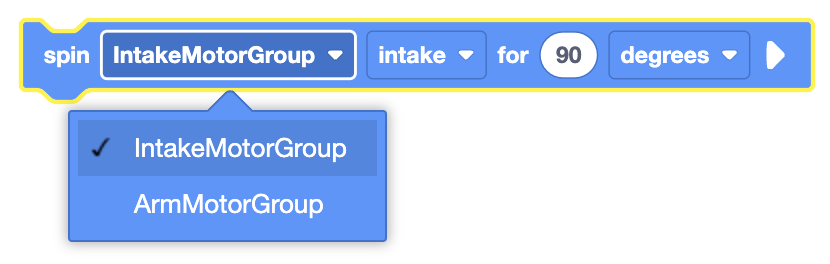

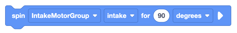

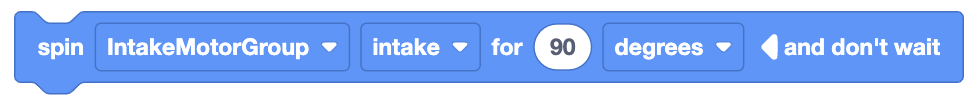

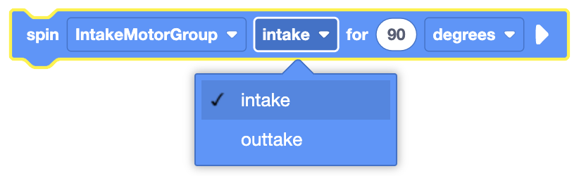

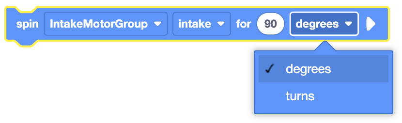

Spin for#
El bloque Girar por se utiliza para girar un motor durante una distancia determinada.
Este puede ser un bloque sin espera o en espera dependiendo de si se utiliza la opción y no esperar.
girar [IntakeMotorGroup v] [consumo v] por [90] [grados v] ▶
Ícono que ilustra el bloque Girar para en VEXcode VR, mostrando el control del motor para girar un motor a una distancia específica.
girar en dirección
Establezca la distancia que girará el motor ingresando un valor y eligiendo la unidad de medida (grados o vueltas).
giro por unidad
Por defecto, el bloque Girar durante bloqueará la ejecución de los bloques subsiguientes hasta que finalice. Al expandir el bloque Girar durante para mostrar y no esperar, los bloques continuarán ejecutándose mientras el motor esté en movimiento.
girar [IntakeMotorGroup v] [consumo v] por [90] [grados v] ◀ y no esperes

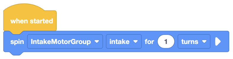

En este ejemplo, los motores de admisión girarán en la dirección de admisión durante 1 vuelta.
cuando empezó
girar [IntakeMotorGroup v] [consumo v] por [1] [giros v] ▶

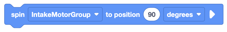

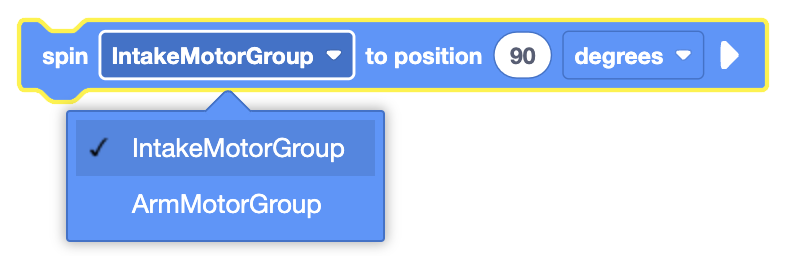

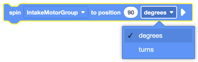

Spin to position#

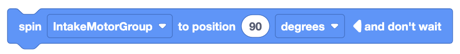

El bloque Girar a posición se utiliza para girar un motor a una posición establecida.
girar [IntakeMotorGroup v] a la posición [90] [grados v] ▶
Diagrama de una configuración de motor para girar a una posición específica en la programación robótica de realidad virtual VEXcode.
giro a la unidad de posición
Por defecto, el bloque Girar a posición bloqueará la ejecución de los bloques subsiguientes hasta que finalice. Al expandir el bloque Girar a posición para mostrar y no esperar, los bloques continuarán ejecutándose mientras el motor esté en movimiento.
girar [IntakeMotorGroup v] a la posición [90] [grados v] ◀ y no esperes

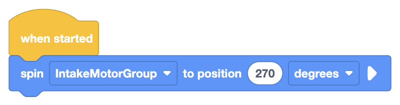

En este ejemplo, el motor girará a la posición de 270 grados.
cuando empezó
girar [IntakeMotorGroup v] a la posición [270] [grados v] ▶

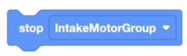

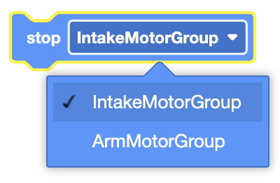

Stop Motor#
El bloque Detener motor se utiliza para detener el movimiento del motor.
Imagen de un bloque "Detener motor" utilizado en VEXcode VR para detener el movimiento del motor en la programación de robots.
cuando empezó

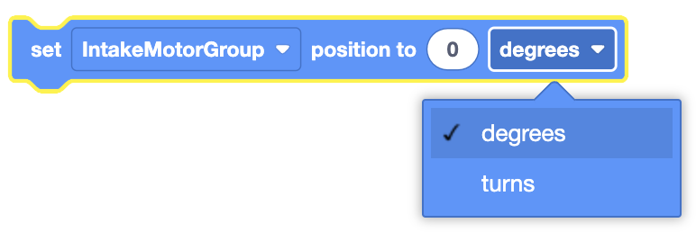

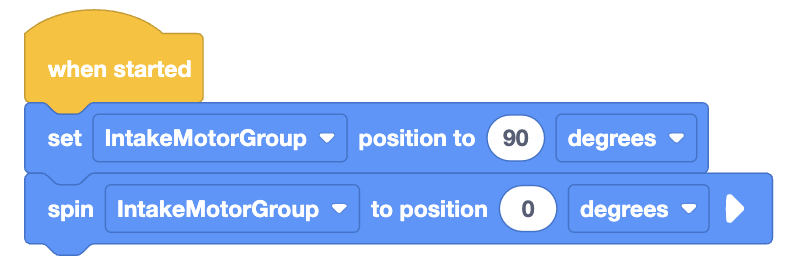

Set Motor position#
El bloque Establecer posición del motor se utiliza para establecer la(s) posición(es) del codificador de un motor en el valor ingresado.
Establezca la posición [IntakeMotorGroup v] en [0] [grados v]
Diagrama que ilustra los bloques de control de posición del motor en VEXcode VR para el movimiento y detección del robot.
Establezca la unidad de medida a utilizar, grados o vueltas.
establecer_unidad_de_posición_del_motor
En este ejemplo, la posición del codificador del motor se establece en 90 grados antes de que el motor gire a la posición de 0 grados.
cuando empezó
Establezca la posición [IntakeMotorGroup v] en [90] [grados v]
girar [IntakeMotorGroup v] a la posición [0] [grados v] ▶

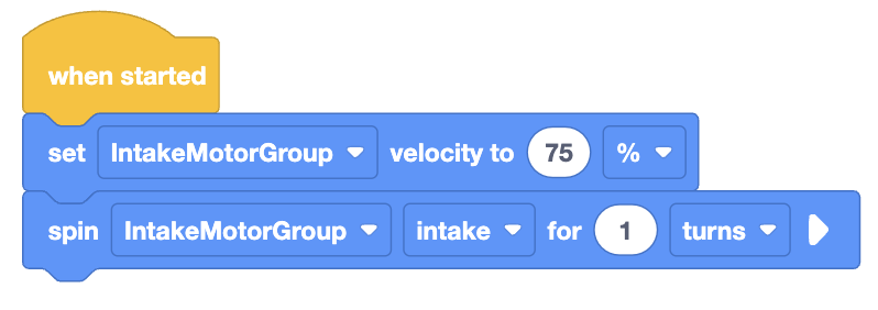

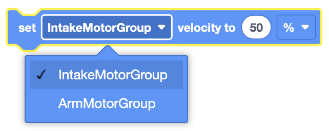

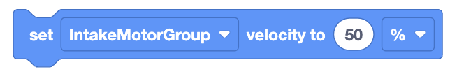

Set Motor velocity#
El bloque Establecer velocidad del motor se utiliza para establecer la velocidad de un motor.
Establezca la velocidad [IntakeMotorGroup v] en [50] [% v]
Diagrama que ilustra los bloques de control de velocidad del motor para VEXcode VR en el V5RC Virtual Skills Spin Up Playground.
El bloque Establecer velocidad del motor aceptará un rango de -100% a 100%.
En este ejemplo, la velocidad del motor se establece al 75 % antes de girar 1 vuelta en la dirección de admisión.
cuando empezó
Establezca la velocidad [IntakeMotorGroup v] en [75] [% v]

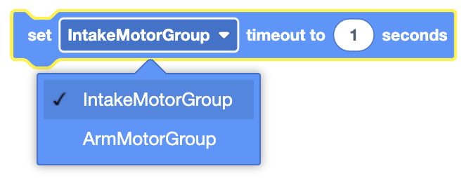

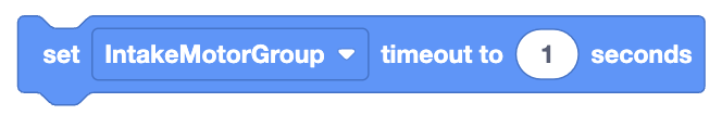

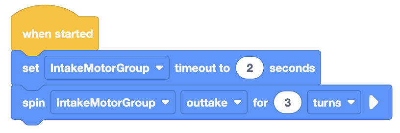

Set Motor timeout#
El bloque Establecer tiempo de espera del motor se utiliza para establecer un límite de tiempo para los bloques de movimiento del motor.
Esto evita que los bloques de movimiento que no alcanzan su posición prevista impidan la ejecución de los bloques subsiguientes.
Este es un comando sin espera y permite que cualquier comando posterior se ejecute sin demora.
Establezca el tiempo de espera [IntakeMotorGroup v] en [1] segundo
Diagrama que ilustra el bloque Establecer tiempo de espera del motor para definir límites de tiempo en los comandos de motor VR de VEXcode.
En este ejemplo, el tiempo de espera del motor se establece en 2 segundos antes de girar el motor durante 3 vueltas en la dirección de salida.
cuando empezó
Establezca el tiempo de espera [IntakeMotorGroup v] en [2] segundo
girar [IntakeMotorGroup v] [descartar v] por [3] [giros v] ▶

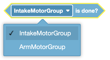

El motor está listo#
El bloque Motor listo se utiliza para informar si el motor o el grupo de motores seleccionado ha completado su movimiento.
<[IntakeMotorGroup v] ¿está hecho?>
Seleccione qué motor o grupo de motores utilizar.
Diagrama de bloques VEXcode VR para controlar funciones motoras en robótica, incluidos ajustes de giro y posición.
The Motor is done block reports True when the selected Motor or Motor Group has completed its movement.
The Motor is done block reports False when the selected Motor or Motor Group has not completed its movement.
El bloque Motor terminado se utiliza en bloques con espacios hexagonales (de seis lados).

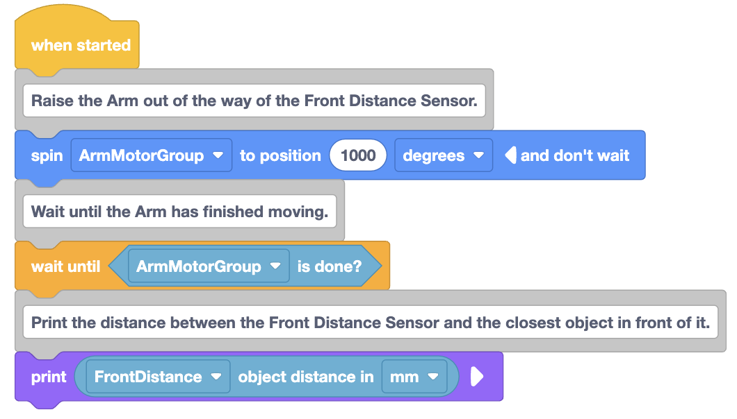

En este ejemplo, se levantará el brazo para que el sensor de distancia pueda informar la distancia del objeto más cercano.
cuando empezó
[Raise the Arm out of the way of the Front Distance Sensor.]
girar [ArmMotorGroup v] a la posición [1000] [grados v] ◀ y no esperes
[Wait until the Arm has finished moving.]
esperar hasta <[ArmMotorGroup v] ¿está hecho?>
[Print the distance between the Front Distance Sensor and the closest object in front of it.]
imprimir ([FrontDistance v] distancia del objeto en [mm v]) ▶

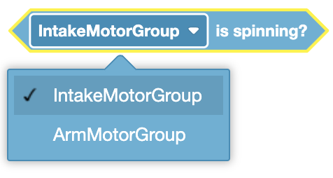

El motor está girando#
El bloque El motor está girando se utiliza para informar si el motor o el grupo de motores seleccionado se está moviendo.
<[IntakeMotorGroup v] esta girando?>
Diagrama que ilustra un motor giratorio en un robot con bloques de control de movimiento etiquetados para VEXcode VR.
The Motor is spinning block reports True when the selected Motor or Motor Group is moving.
The Motor is spinning block reports False when the selected Motor or Motor Group is not moving.

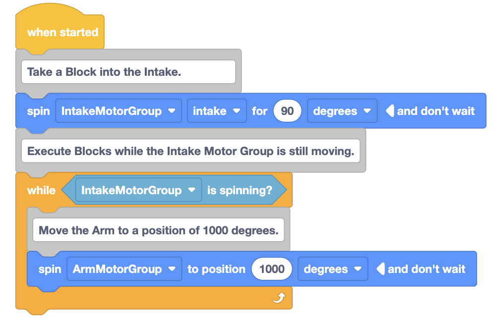

El bloque El motor está girando se utiliza en bloques con espacios hexagonales (de seis lados).
En este ejemplo, el brazo se elevará mientras el grupo de motores de admisión todavía está en movimiento.
cuando empezó
[Take a Block into the Intake.]
[Execute Blocks while the Intake Motor Group is still moving.]
mientras <[IntakeMotorGroup v] esta girando?>
[Move the Arm to a position of 1000 degrees.]
fin

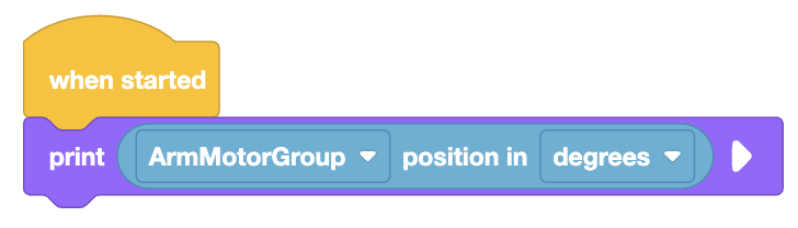

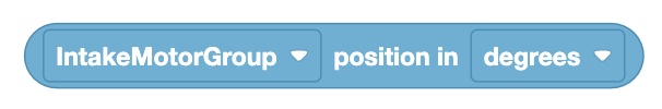

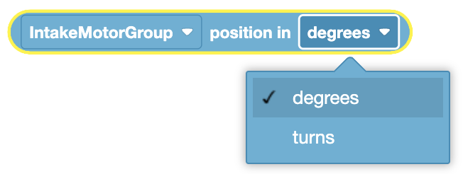

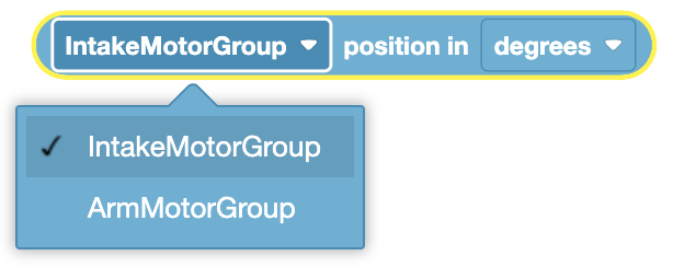

Posición del motor#
El bloque Posición del motor se utiliza para informar la posición de un motor o del primer motor de un grupo de motores.
([IntakeMotorGroup v] posición en [grados v])
Seleccione cuándo utilizar la unidad, grados o vueltas.
El bloque Posición del motor se utiliza en bloques con espacios circulares.
En este ejemplo, el robot imprimirá la posición actual del grupo de motores del brazo.
cuando empezó
imprimir ([ArmMotorGroup v] posición en [grados v]) ▶

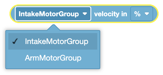

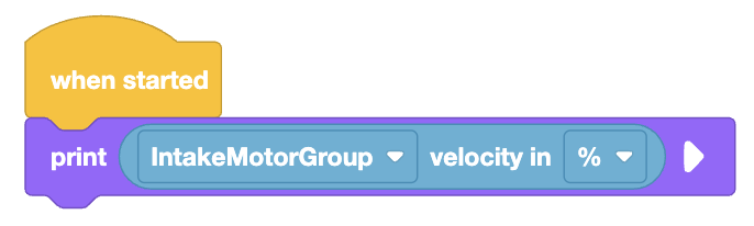

Velocidad del motor#
El bloque Velocidad del motor se utiliza para informar la velocidad actual de un motor o del primer motor de un grupo de motores.
([IntakeMotorGroup v] velocidad en [% v] :: custom-motion)
El bloque Velocidad del motor se utiliza en bloques con espacios circulares.
En este ejemplo, el robot imprimirá la velocidad actual del grupo de motores de admisión.
cuando empezó
imprimir ([IntakeMotorGroup v] velocidad en [% v] :: custom-motion) ▶

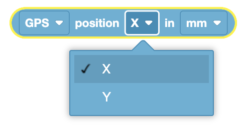

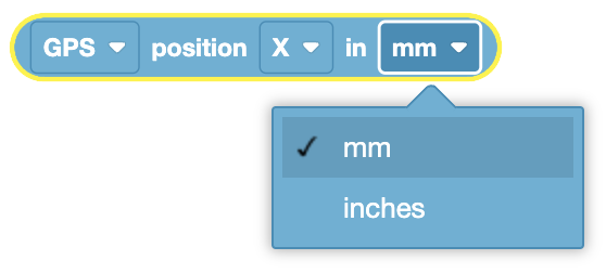

Posición GPS#
El bloque Posición GPS se utiliza para informar el desplazamiento posicional del punto de referencia de giro del robot con respecto al centro de un campo.
([GPS v] posición [X v] en [mm v])
Seleccione el desplazamiento del eje X o Y del punto de referencia de giro del robot desde el centro del campo a informar.
Diagrama que ilustra la posición y el eje del GPS para la navegación del robot y el control de movimiento en VEXcode VR.
Seleccione en qué unidad desea informar el valor de desplazamiento, milímetros (MM) o pulgadas.
Imagen de una unidad de posición GPS utilizada en VEXcode VR para tareas de movimiento y navegación de robots.
El bloque Posición GPS se utiliza en bloques con espacios circulares.
En este ejemplo, el robot imprimirá el desplazamiento Y actual del punto de referencia de giro del robot.
cuando empezó
imprimir ([GPS v] posición [X v] en [mm v]) ▶

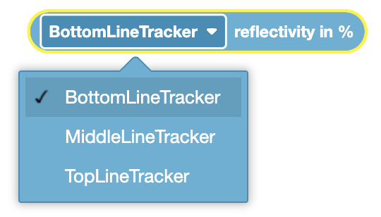

Detección de seguimiento de línea#
Line Tracker Reflectivity#
El bloque Reflectividad del rastreador de línea se utiliza para informar la cantidad de luz reflejada mediante el sensor Rastreador de línea.
El bloque Reflectividad del Rastreador de Línea informará un rango de 0% a 100%. Las superficies con colores más claros tienen valores de reflectividad más altos, mientras que las superficies más oscuras tienen valores de reflectividad más bajos.
([BottomLineTracker v] reflectividad en %)
Elija qué sensor de seguimiento de línea utilizar.
Dispositivo rastreador de líneas utilizado en robótica para medir la reflectividad de la superficie para la navegación y la detección de obstáculos.
En este ejemplo, el robot imprimirá la reflectividad actual con el sensor Top Line Tracker.
cuando empezó
imprimir ([BottomLineTracker v] reflectividad en %) ▶
