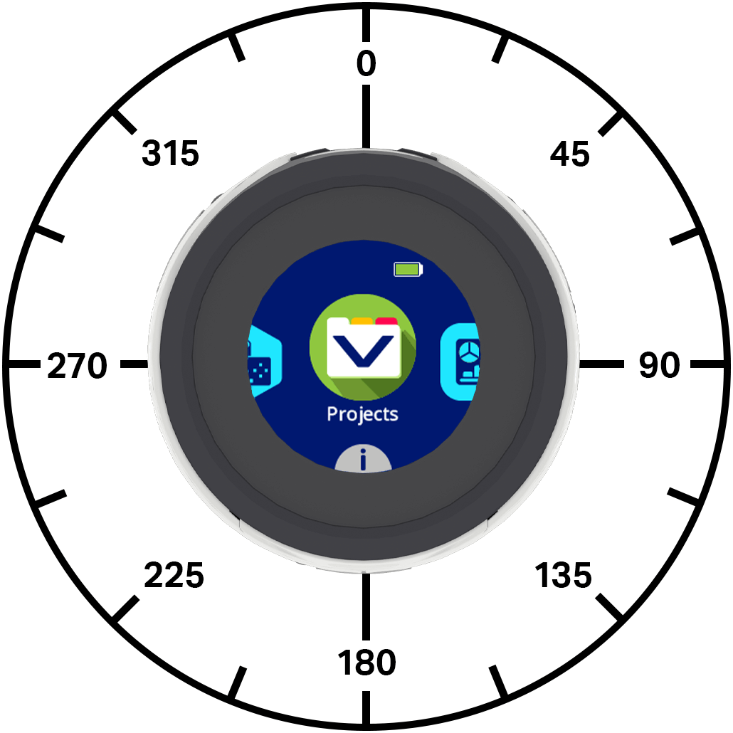

VEX AIM 编码机器人采用全向驱动系统,可以前进、后退、左转、右转或以一定角度移动,并能独立转向。运动控制方法用于控制机器人的移动和转向方式、移动速度以及其 x 轴和 y 轴位置的跟踪。
圆形罗盘刻度盘,刻度范围为 0 到 315 度,环绕着深灰色显示屏和深蓝色屏幕。机器人的正面朝向罗盘刻度盘上的 0 度。
