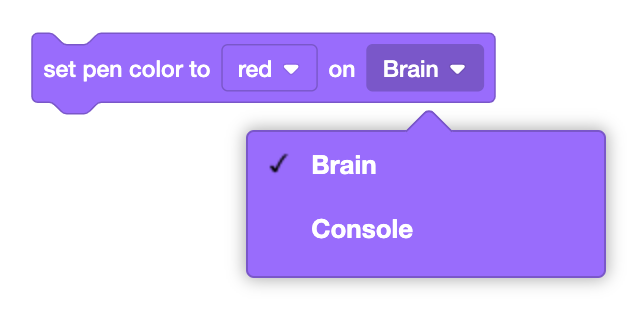

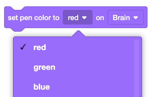

Establecer el lápiz en color#
El bloque Establecer color de lápiz se utiliza para establecer el color de las líneas dibujadas en la pantalla del V5 Brain o los valores impresos en la consola de impresión.
La descripción de aria va aquí#
Establezca el color del lápiz en [rojo v] sobre [Brain v]
Seleccione el color de la línea que se dibujará.
  • rojo
  • verde
  • azul
  • negro
  • blanco
  • amarillo
  • naranja
  • púrpura
  • cian
  • transparente
Icono para configurar el color del lápiz en la interfaz de programación V5 Brain, con opciones de selección de color.
Elija qué dispositivo utilizar.
Establezca el lápiz en el bloque de color para seleccionar colores de línea en la pantalla del V5 Brain o en la consola de impresión.
En este ejemplo, se dibujará un rectángulo con un contorno azul.

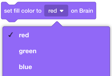

Establecer color de relleno#
El bloque Establecer color de relleno se utiliza para establecer el color que rellena las formas dibujadas en la pantalla del V5 Brain.
Establezca el color de relleno en [rojo v] en Brain
  • rojo
  • verde
  • azul
  • negro
  • blanco
  • amarillo
  • naranja
  • púrpura
  • cian
  • transparente
Icono para configurar el color de relleno en las funciones de dibujo de V5 Brain, con opciones de selección de color.
En este ejemplo, se dibujará un círculo relleno de color amarillo.
