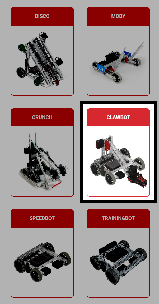

选择爪形机器人配置#
选择爪形机器人配置。
选择建造界面的屏幕截图,其中爪形机器人建造方案在众多机器人建造方案中被突出显示。

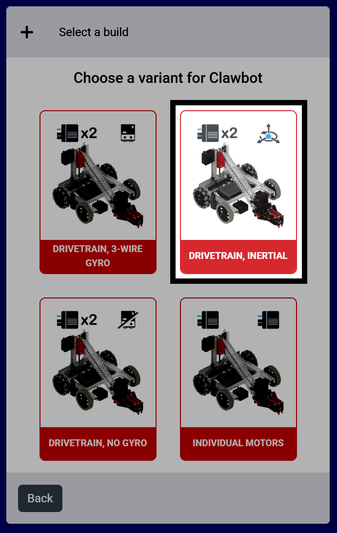

选择驱动系统版本#
本教程中使用的模型是 Clawbot 的 驱动系统,惯性 版本,它包含一个爪子电机和一个手臂电机。
“选择 Clawbot 变体”屏幕的截图,其中“驱动系统,惯性”变体在“驱动系统”、“3 线陀螺仪”、“驱动系统,无陀螺仪”和“独立电机”选项中突出显示。

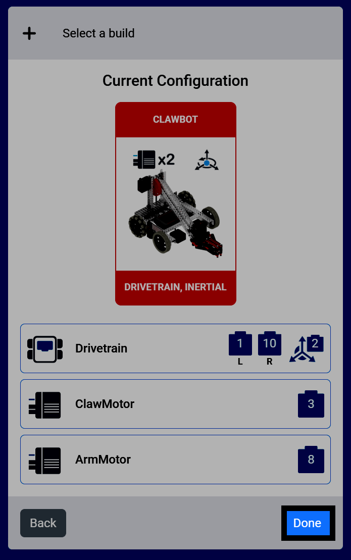

确认配置#
选择完成将此版本添加到您的项目中。
Clawbot、Drivetrain、Inertial 构建的当前配置屏幕截图,显示了 Drivetrain、ClawMotor 和 ArmMotor 设备,其中“完成”按钮已突出显示。

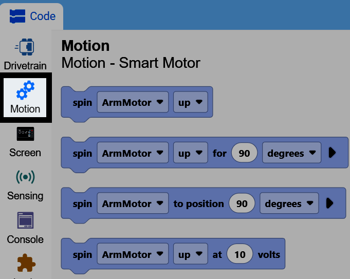

打开动态类别#
在工具箱中选择“运动”类别,找到“旋转”模块。
工具箱的屏幕截图,其中“运动”类别已打开,显示了旋转的 ArmMotor 模块。
安装旋转块#
将 旋转电机模块 连接到 启动时 模块。
用于控制模块旋转的电机,默认情况下驱动 ArmMotor 旋转。#
