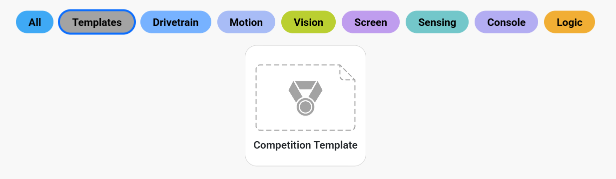

按模板筛选,找到比赛模板。
打开示例页面的屏幕截图,突出显示了模板筛选器,显示了竞赛模板。
