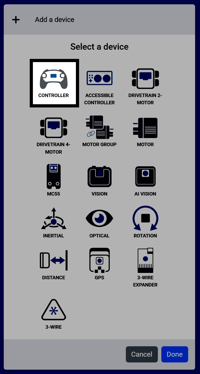

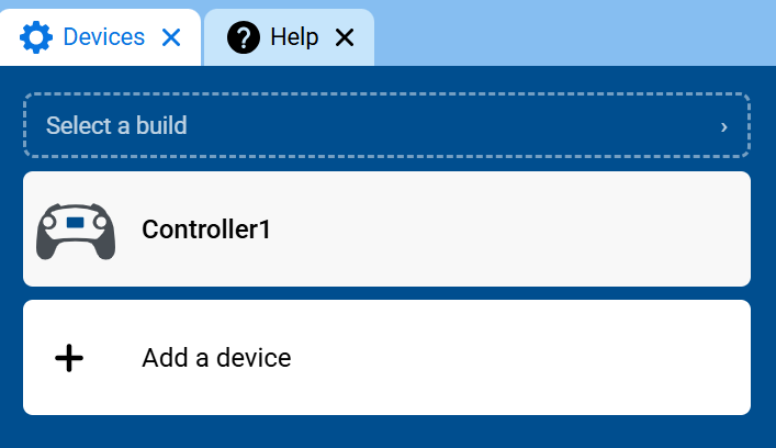

选择“添加设备”#
在“设备”选项卡中选择“添加设备”。
选择控制器#
从设备菜单中选择控制器。

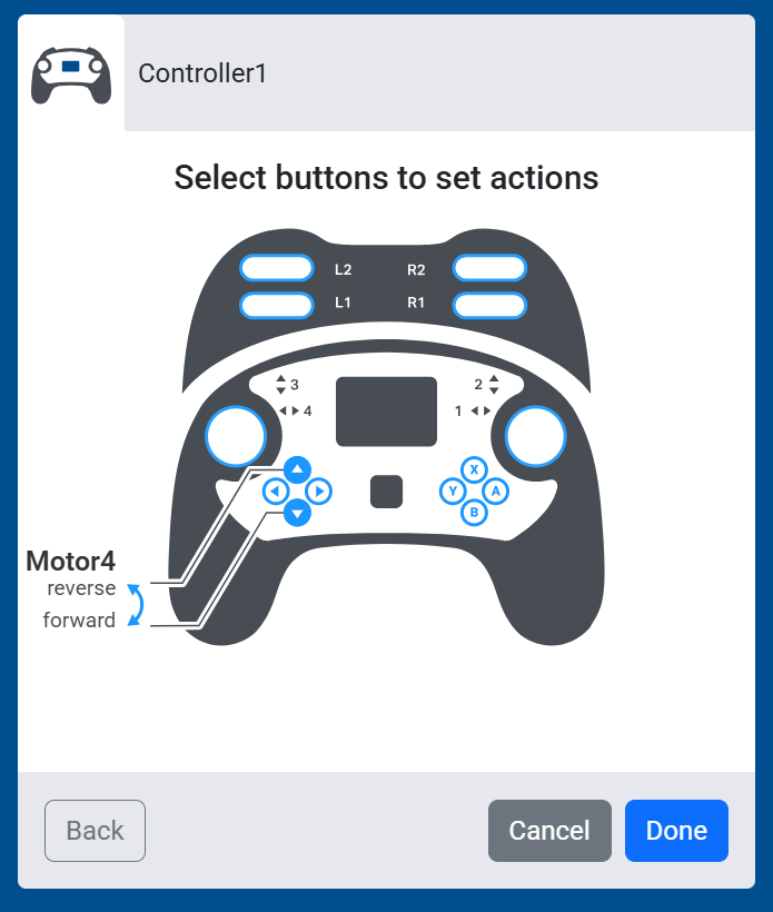

设置控制器操作#
控制器上的按钮和摇杆会显示出来,并标有名称。如果您已配置传动系统和/或电机,则可以在此处为其分配控制项。这些配置的操作仅在 控制器启用/禁用 代码块启用时才会运行。

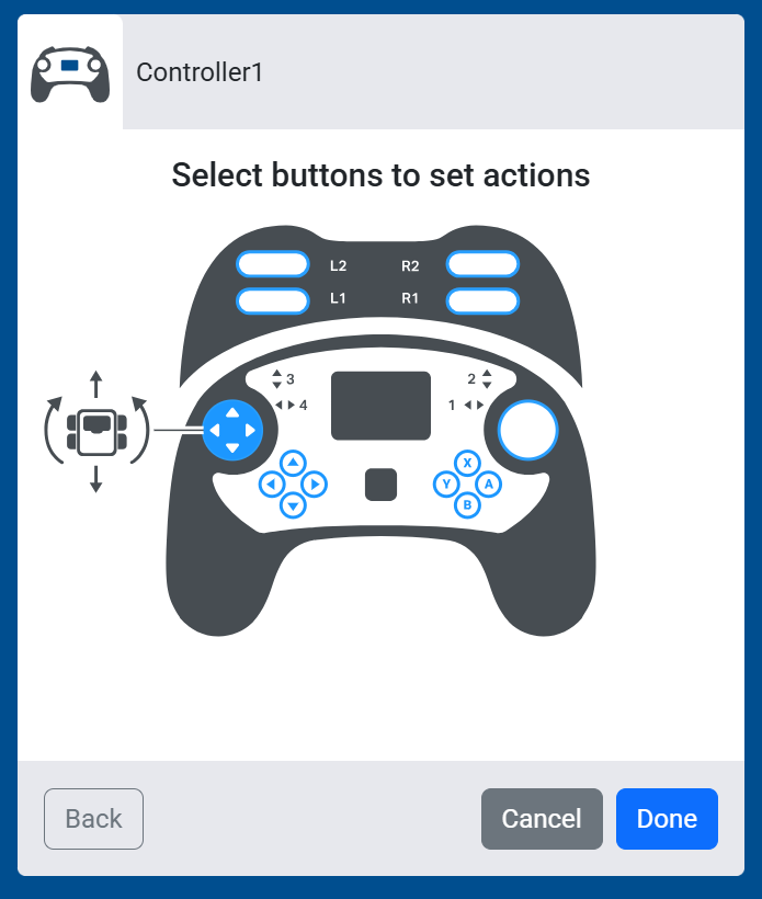

左侧拱廊#
左侧操纵杆控制驱动系统的前进、后退和转向。

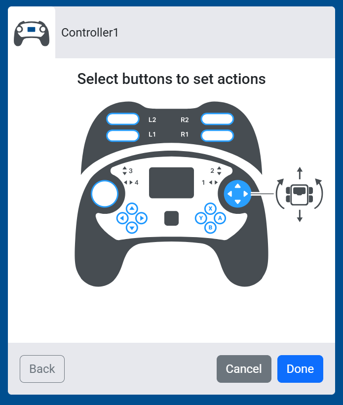

右侧街机厅#
右侧操纵杆控制驱动系统的前进、后退和转向。

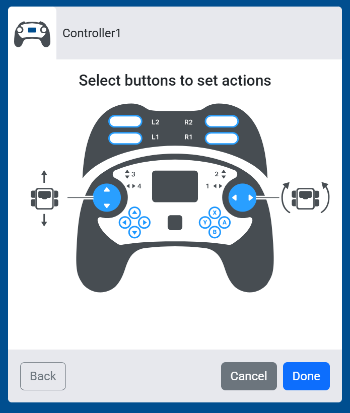

分裂街机#
左侧操纵杆的上下移动控制驱动系统的前进和后退,而右侧操纵杆的左右移动控制转向。

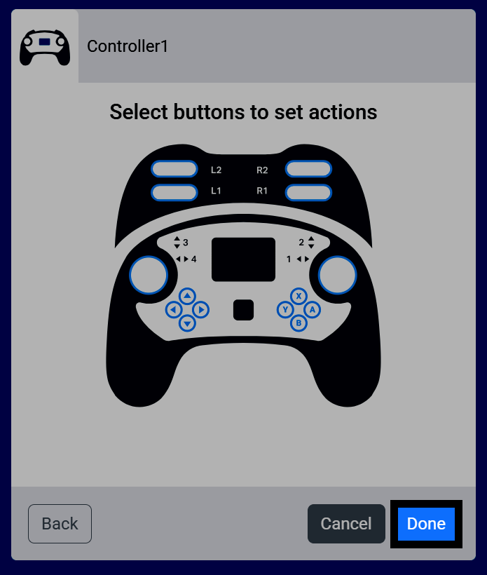

完成控制器添加#
选择完成将控制器添加到您的机器人。
在设备列表中查看控制器#
控制器现在将出现在您的设备列表中,控制器类别和模块将添加到您的工具箱中。
