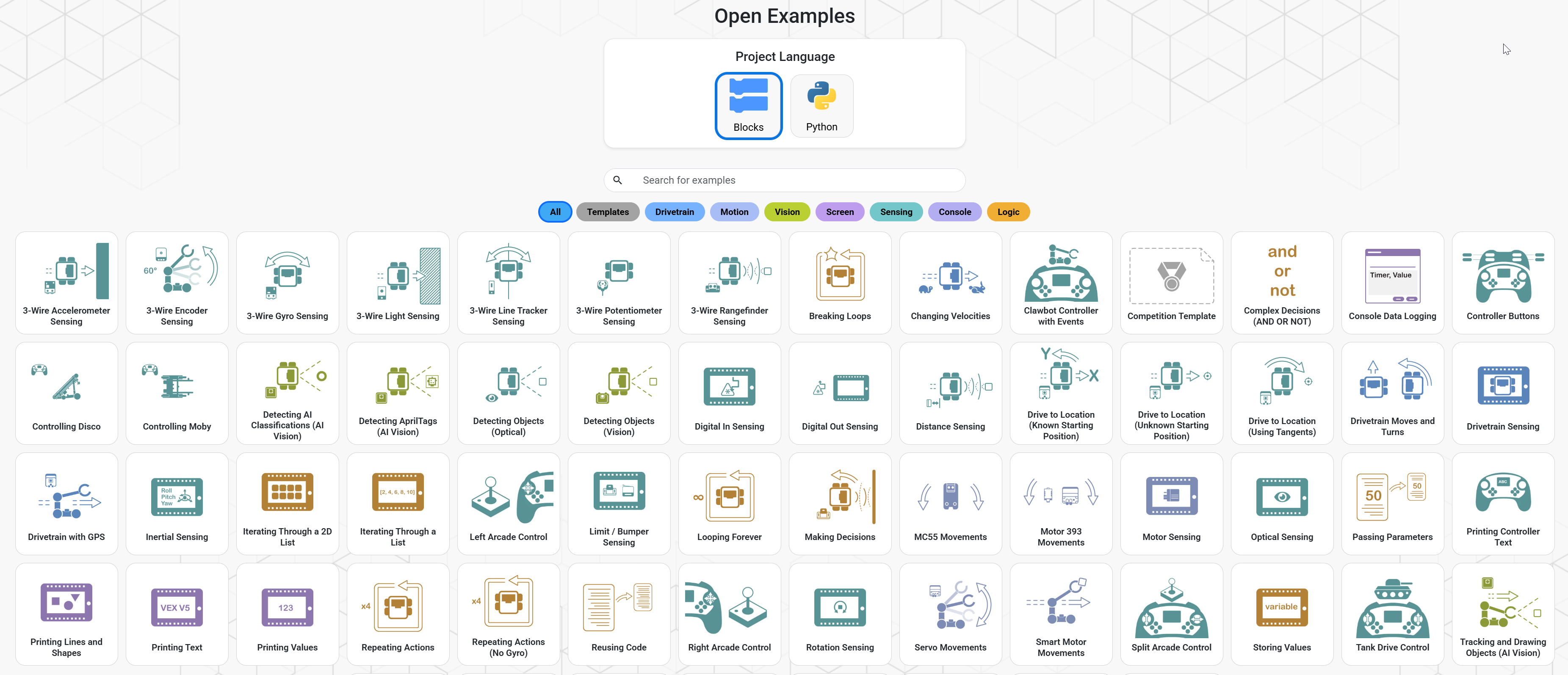

浏览开放示例页面#
“开放示例”页面显示了所有可用的示例项目,包括 Blocks 和 Python 版本。
打开示例页面的屏幕截图,显示了项目语言选项和示例项目网格,其中包含类别筛选器,包括模板、驱动系统、运动、视觉、屏幕、传感、控制台和逻辑。

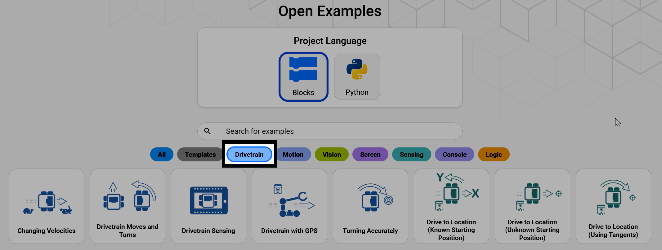

按类别筛选#
选择其中一个筛选条件来缩小显示的示例项目范围,例如选择 传动系统 仅显示演示如何编写传动系统代码的示例项目。
打开示例页面的屏幕截图,其中突出显示了传动系统筛选器,并显示了其匹配的示例项目。

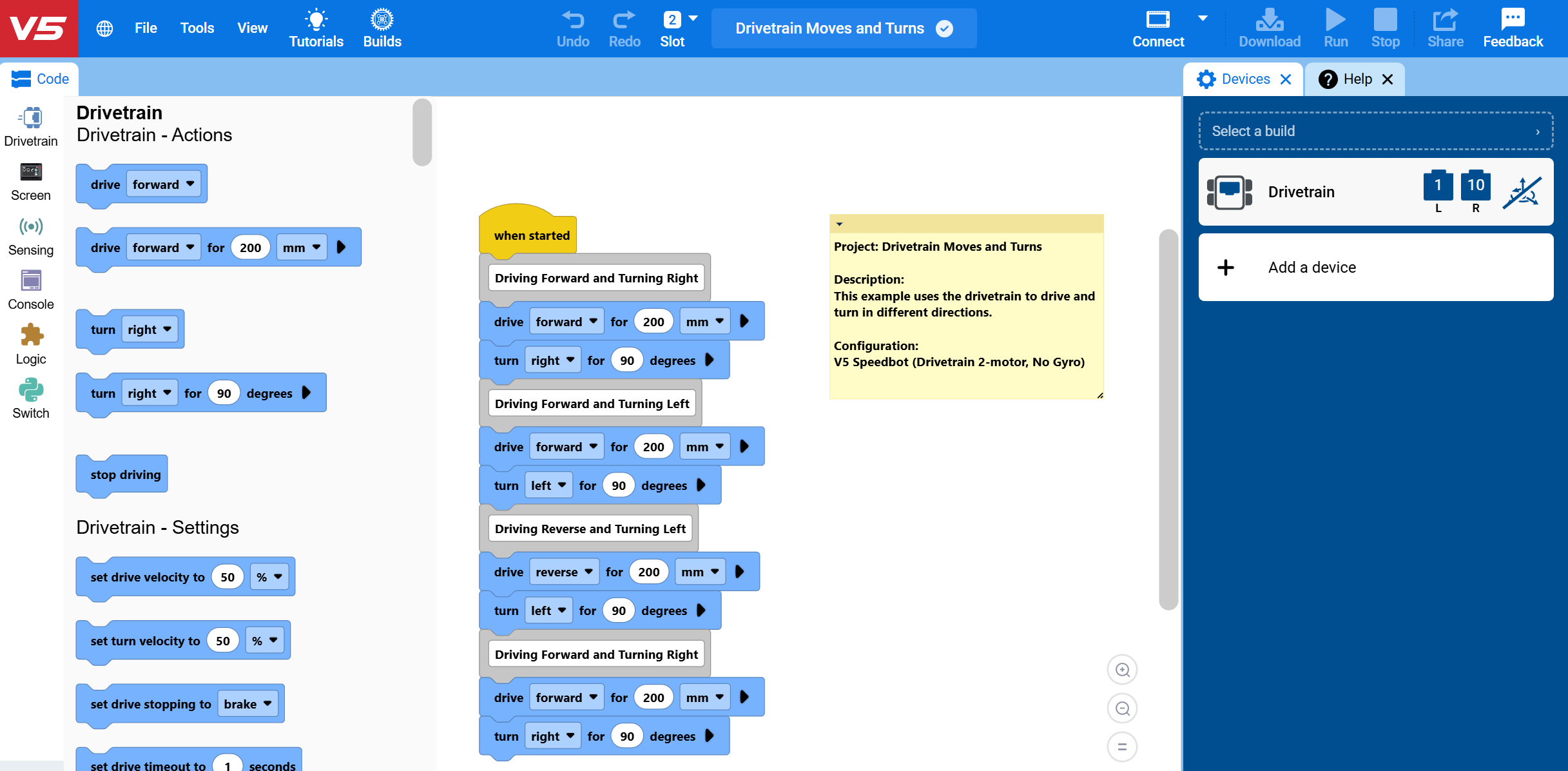

查看示例项目#
项目将在 VEXcode 中打开,工作区中已包含示例代码。机器人已在“设备”菜单中完成配置,工作区中的注释将解释项目的功能以及需要使用的设备配置。
VEXcode 中打开的示例项目的屏幕截图,显示了工作区中的示例模块、解释项目的注释以及“设备”选项卡中配置的驱动系统。

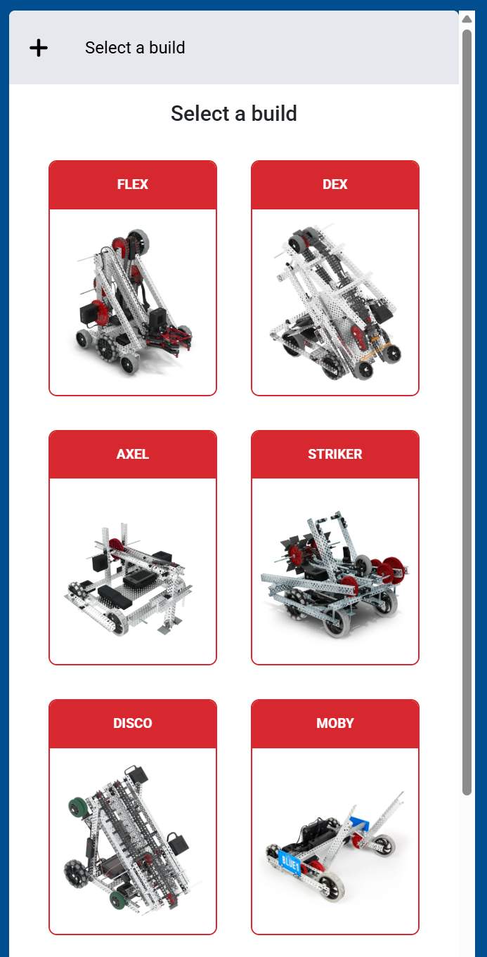

选择你的机器人配置#
选择您正在使用的机器人配置。
选择机器人配置界面的屏幕截图,显示了可用的机器人配置网格。

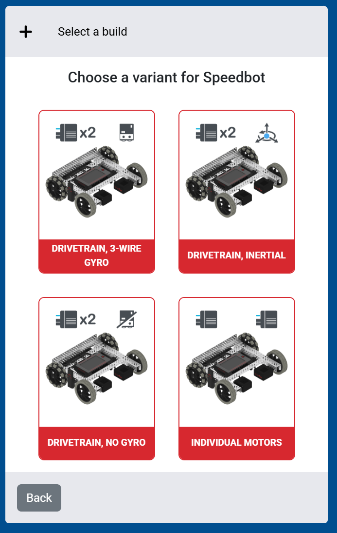

选择构建版本#
如果您的版本有多个不同版本,请选择您正在使用的版本。
Speedbot 选择变体屏幕的屏幕截图,显示了驱动系统、3 线陀螺仪、驱动系统、惯性、驱动系统、无陀螺仪和独立电机选项。

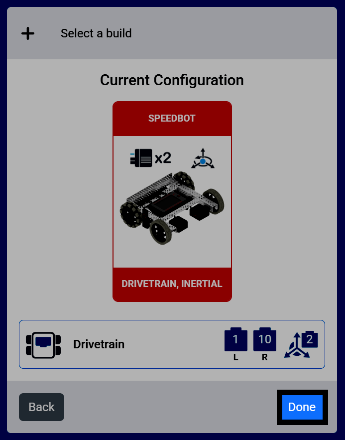

确认配置#
VEXcode 将显示构建过程中使用的所有设备及其连接的端口。选择“完成”即可将此配置添加到您的项目中。
Speedbot、传动系统、惯性配置的当前配置屏幕截图,其中“完成”按钮已高亮显示。

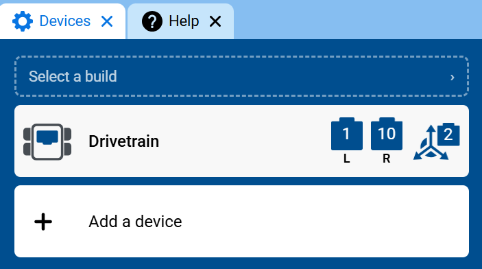

查看已配置的设备#
这些设备现在将显示在“设备”菜单中,并已完成配置,可以开始进行编码。
“设备”选项卡的屏幕截图,显示设备列表中有“传动系统”。
