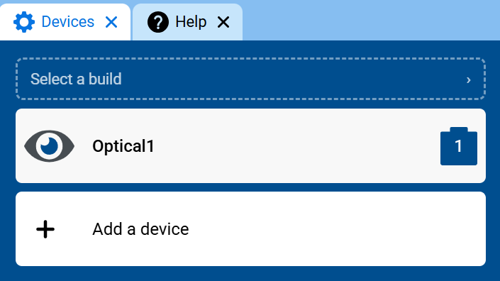

打开“设备”选项卡#
选择“设备”选项卡。
如果“设备”选项卡不可见,请参阅 VEXcode 导航 教程中的 添加选项卡。
选择“添加设备”#
在“设备”选项卡中选择“添加设备”。

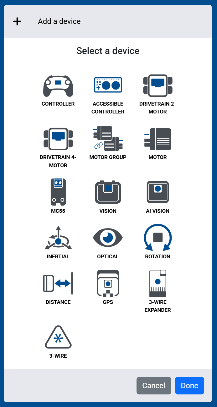

选择传感器#
选择要添加到机器人的传感器。连接到智能端口的传感器会直接显示在此列表中。

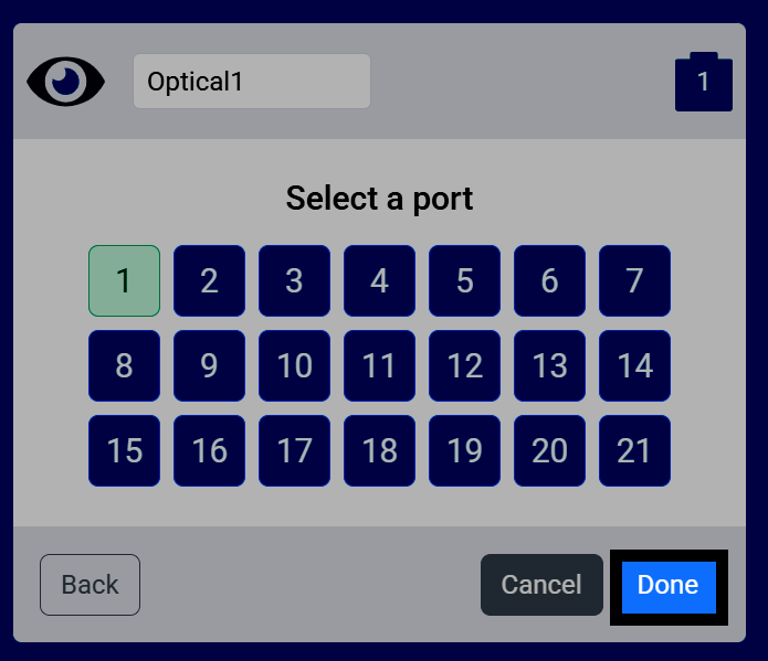

智能端口#
选择传感器连接到哪个智能端口(1-21)。

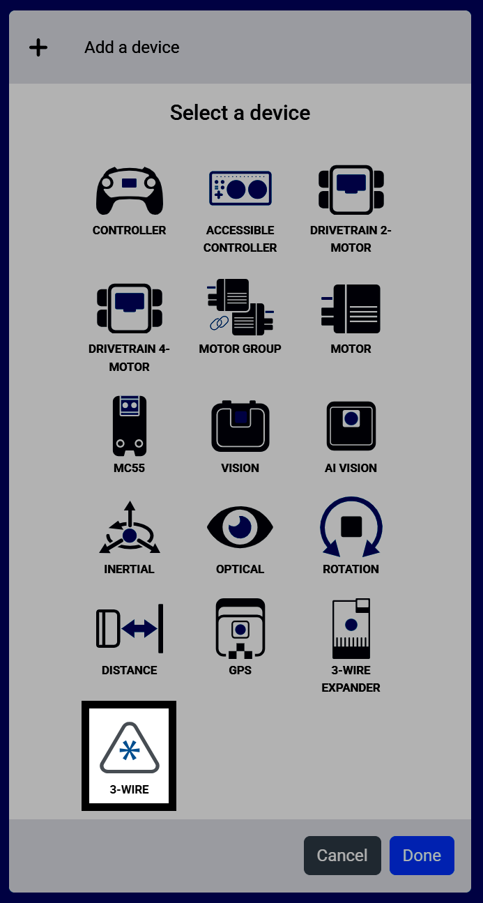

选择三线#
在“选择设备”屏幕上,选择“3线”。

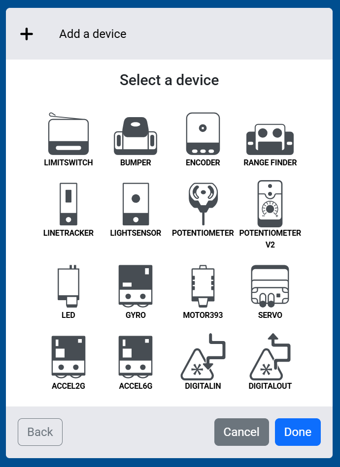

选择三线设备#
选择要添加到机器人的三线设备。

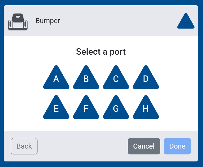

选择三线端口#
选择设备所连接的3线端口(AH)。

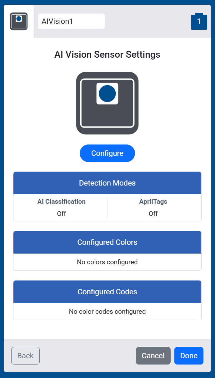

配置其他设置#
一些更复杂的传感器,例如 AI 视觉传感器,会提供额外的配置设置。例如,AI 视觉传感器允许您配置它可以检测的颜色特征和代码。

在设备列表中查看传感器#
现在,传感器将出现在您的设备列表中,其模块将添加到您的工具箱中。
