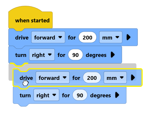

  1. 在 启动时 模块下方连接一个 驱动 模块和一个 转向 模块。
广场的一侧,向前行驶然后右转。#
当开始
驱动 [向前 v] (200) [毫米 v] ▶
[右 v] 转 (90) 度 ▶

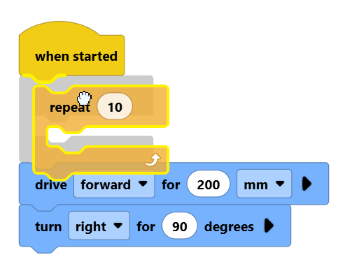

  1. 在 when started 块下方附加一个 repeat 块。
重复块,安装在驱动块和转向块的上方。#
当开始
重复 (10)
结束
[右 v] 转 (90) 度 ▶

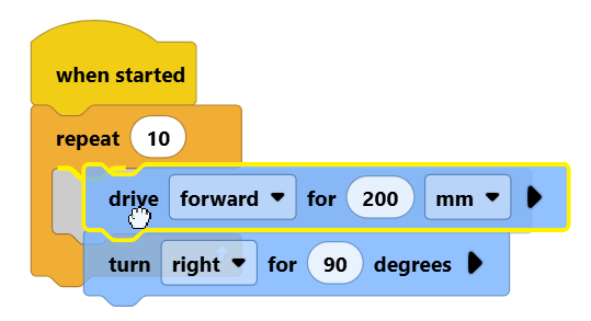

  1. 将 drive for 和 turn for 模块拖入 repeat 模块中。
驱动和转向块,现在在重复块内。#
当开始
重复 (10)
[右 v] 转 (90) 度 ▶
结束
