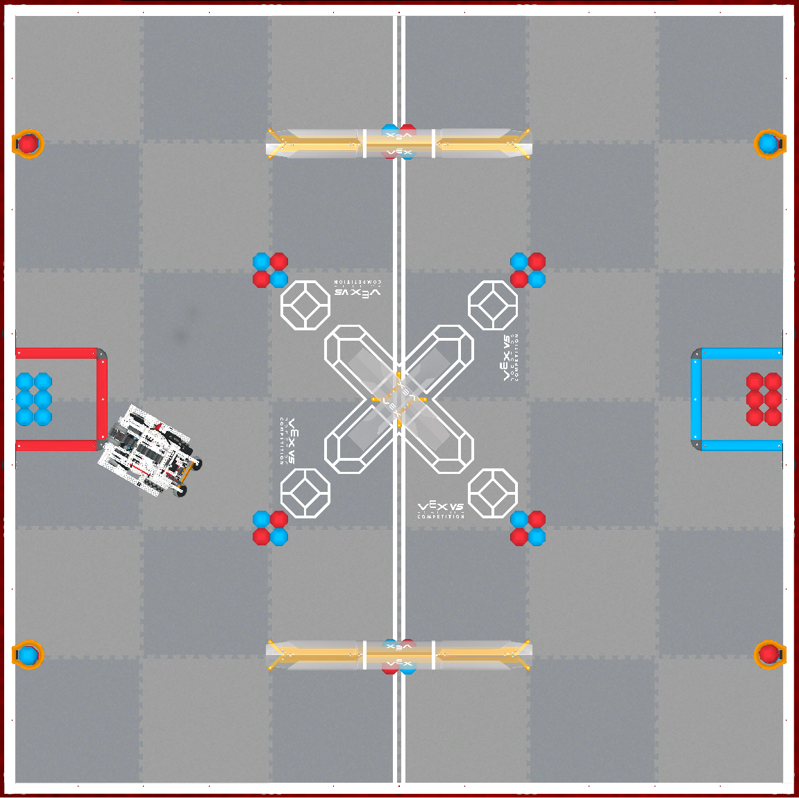

V5RC 25-26 Push Back 游乐场占地面积为长 3.65 米(约 12 英尺),宽 3.65 米(约 12 英尺)。
VEX 机器人比赛场地的完整俯视图,显示得分区、场地元素以及位于红色联盟区域附近的机器人。
场地长 6 个整块方格,宽 6 个整块方格。
网格
测量
V5RC 虚拟技能推回游乐场场地布局图,采用全方形测量。

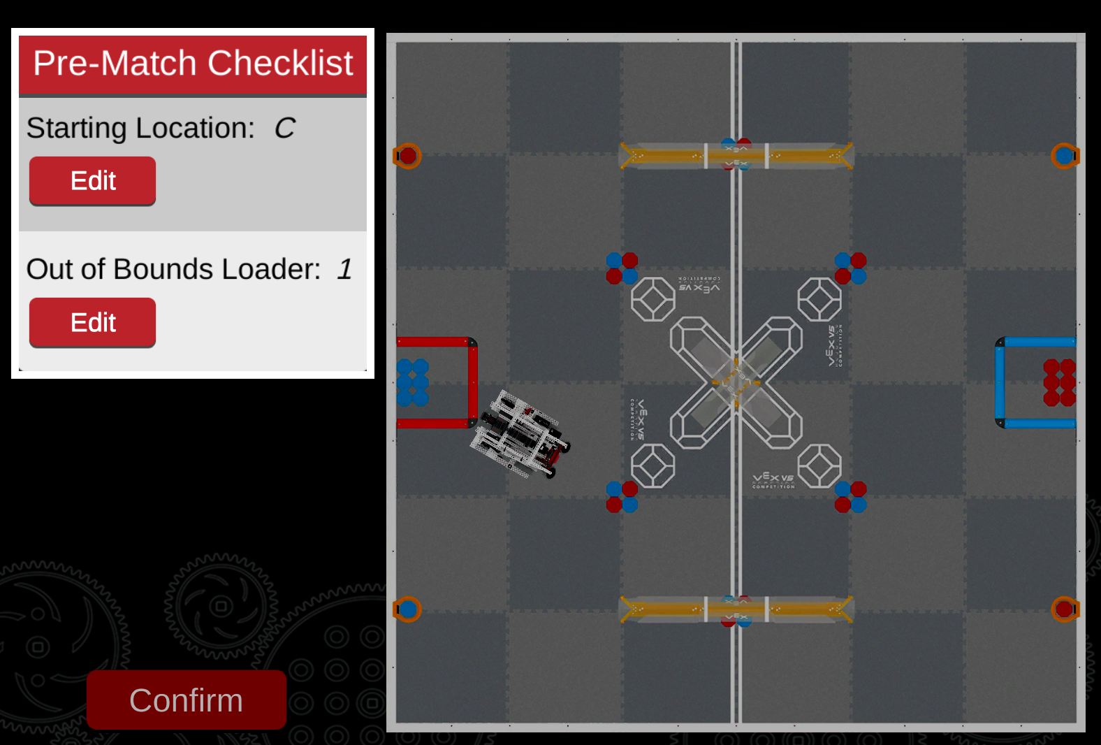

V5RC 虚拟技能 - 推回 游乐场可以访问赛前检查表,以便在运行代码之前自定义机器人的起始条件。
VEX Robotics 的赛前检查清单 UI,起始位置设置为 C,出界加载器设置为 1;场地地图和确认按钮可见。

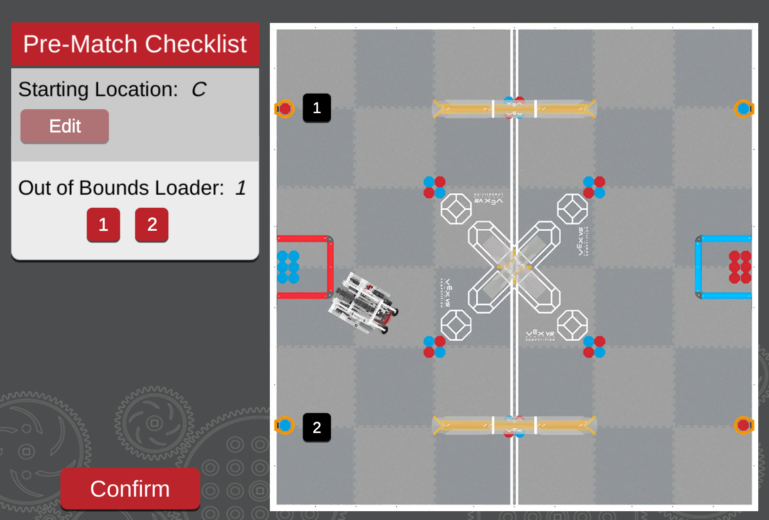

共有 4 个起始位置可供您选择来启动您的机器人,标记为 A 到 D。默认情况下,机器人从位置 C 开始。
VEX Robotics 比赛场地显示可选择的起始位置,标记为 A、B、C 和 D,机器人位于位置 C 附近,左侧有一个检查表界面。
还有一个选项可以选择哪个加载器将成为“越界加载器”。超出边界的方块将在这里重生。
VEX Robotics 赛前检查清单界面,其中选定了起始位置 C 和界外装载机 1;自上而下的场地地图,其中装载机区域标记为 1 和 2。
