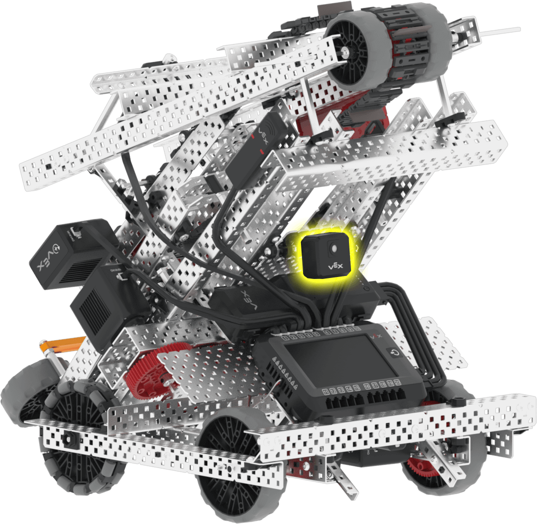

安装了视觉传感器的 VEX 机器人底盘以黄色突出显示,周围是 V5 电子设备和结构部件。
为了进行导航,GPS 传感器使用笛卡尔坐标系,场地中心指定为 (0, 0)。传感器本身是一个黑白摄像头,安装在机器人后部,面向后方,以便有效读取场地代码。
GPS 传感器以毫米或英寸为单位报告 Dex 旋转中心的 (X, Y) 坐标。这使得机器人能够在 VEXcode VR 环境中精确追踪其位置,从而在游戏或编程任务中实现精准的导航和定位。

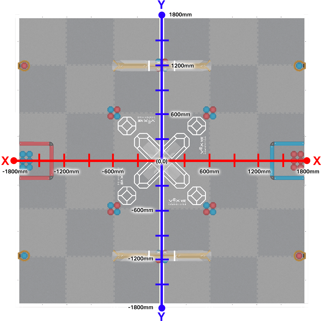

识别场地上的 (X, Y) 坐标#
The V5RC Push Back Field in VEXcode VR ranges from approximately -1800mm to 1800mm for the X and Y positions. The starting location of Dex depends on the starting position selected.
中心位置或原点 (0,0) 位于场地的中心。
VEX 竞赛场地,叠加了 X 轴和 Y 轴网格,以毫米为单位显示距离中心原点 (0,0) 的测量值。

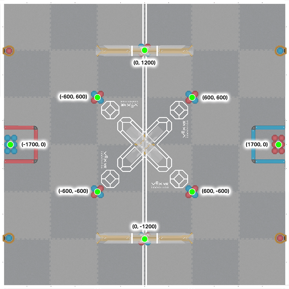

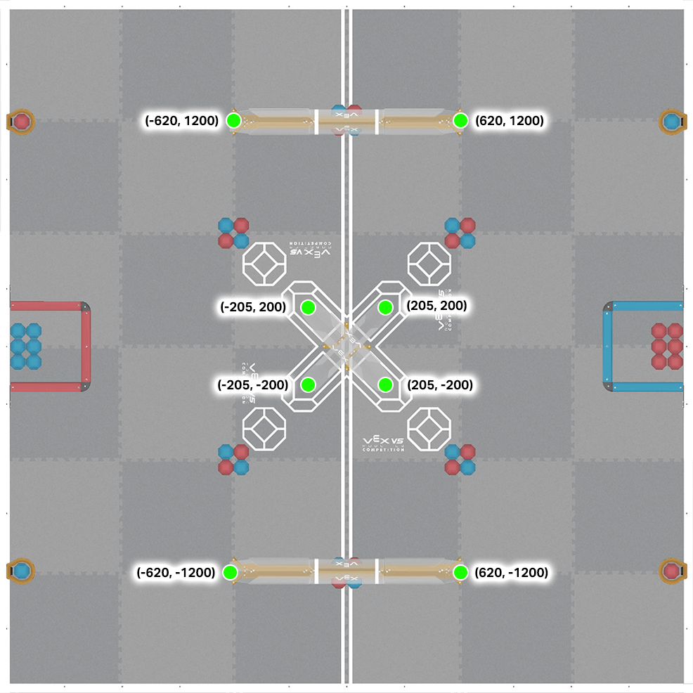

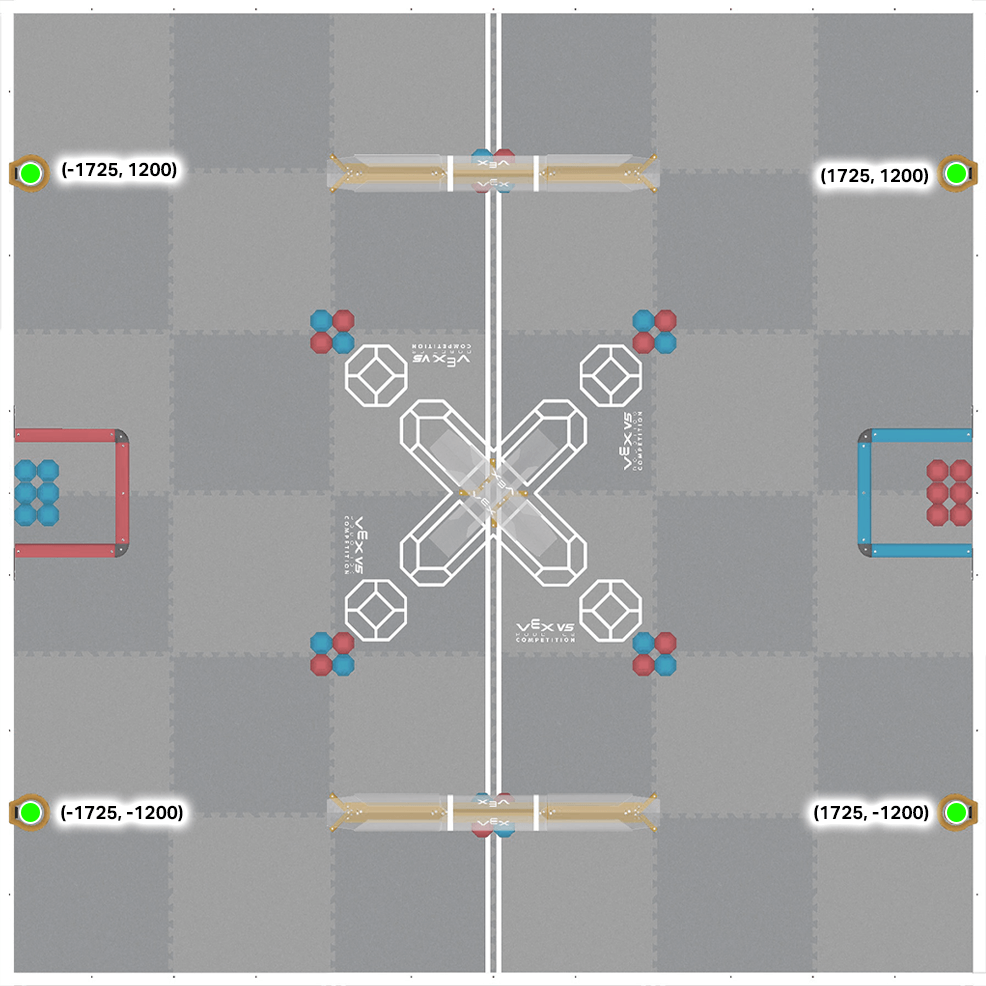

游戏元素的 (X, Y) 坐标#
Goals#
VEX 字段标有目标所在的具体坐标点,用绿点标记。
Blocks#
VEX 游戏场地显示场地物体(例如方块)的坐标,用绿点标记并标注 XY 位置。
Loaders#
VEX 场的俯视图,其中四个加载器位置在角落附近用其 XY 坐标标记。
