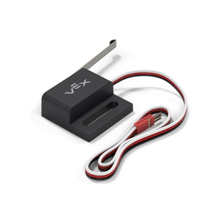

Η κλάση limit χρησιμοποιείται με τον διακόπτη ορίου, έναν μικρό ψηφιακό αισθητήρα που ανιχνεύει φυσική επαφή με ένα αντικείμενο.
Ο διακόπτης ορίου VEX V5.
