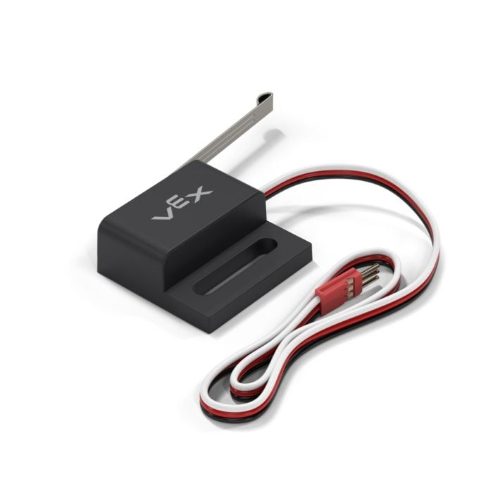

La classe limit est utilisée avec le capteur de fin de course, un petit capteur numérique qui détecte le contact physique avec un objet.
Le commutateur de fin de course VEX V5.
