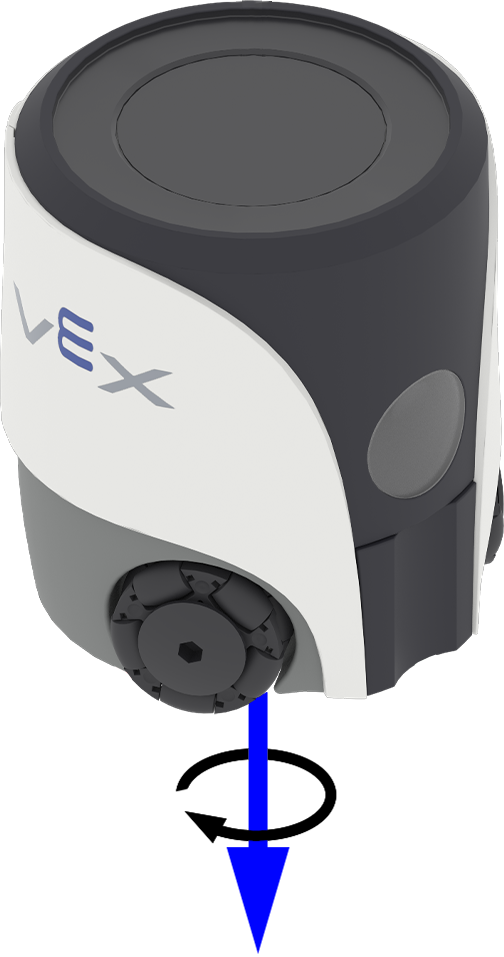

get_yaw#
La guiñada describe el robot girando a la izquierda o a la derecha alrededor de su eje vertical. get_yaw devuelve el ángulo de guiñada del robot en el rango de -180.00 a 180.00 grados como un flotador.
La siguiente imagen utiliza flechas para mostrar la dirección de rotación positiva de la guiñada.
Un robot codificador VEX AIM con una flecha azul que apunta hacia abajo desde el centro del robot. Alrededor de la flecha azul, una flecha curva negra apunta en el sentido de las agujas del reloj, indicando la dirección de guiñada positiva.
