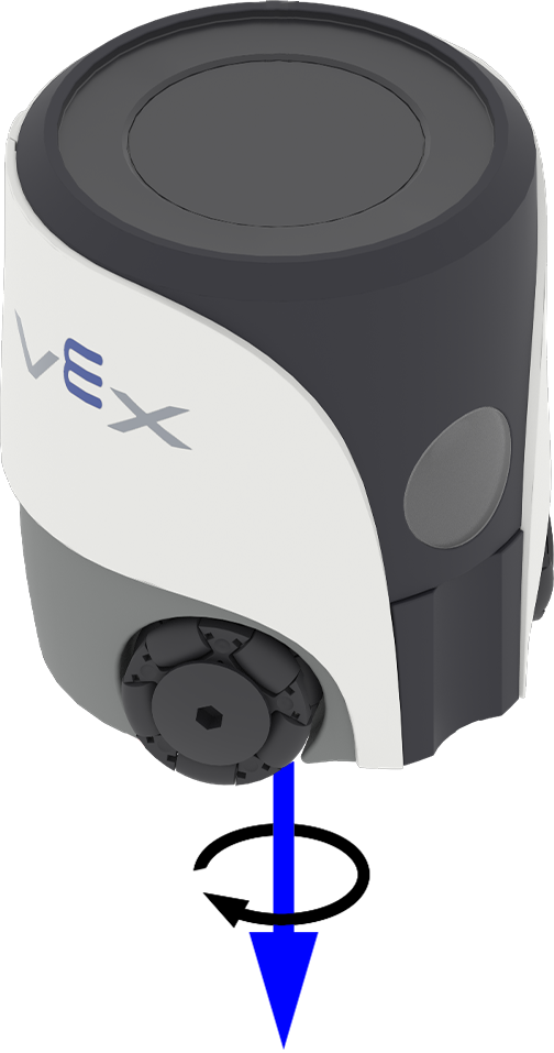

get_yaw#
get_yaw get_yaw возвращает угол рыскания робота в диапазоне от -180,00 до 180,00 градусов в виде числа с плавающей запятой.
На изображении ниже стрелками показано направление положительного вращения по оси рыскания.
Программируемый робот VEX AIM с синей стрелкой, указывающей вниз от центра робота. Вокруг синей стрелки расположена черная изогнутая стрелка, указывающая по часовой стрелке положительное направление рыскания.
robot.inertial.get_yaw()
Параметры
Описание
Этот метод не имеет параметров.
# Display the robot's yaw angle as it is rotated by hand
    robot.screen.clear_screen()
    robot.screen.set_cursor(1, 1)
    robot.screen.print(robot.inertial.get_yaw())
    wait(50, MSEC)
