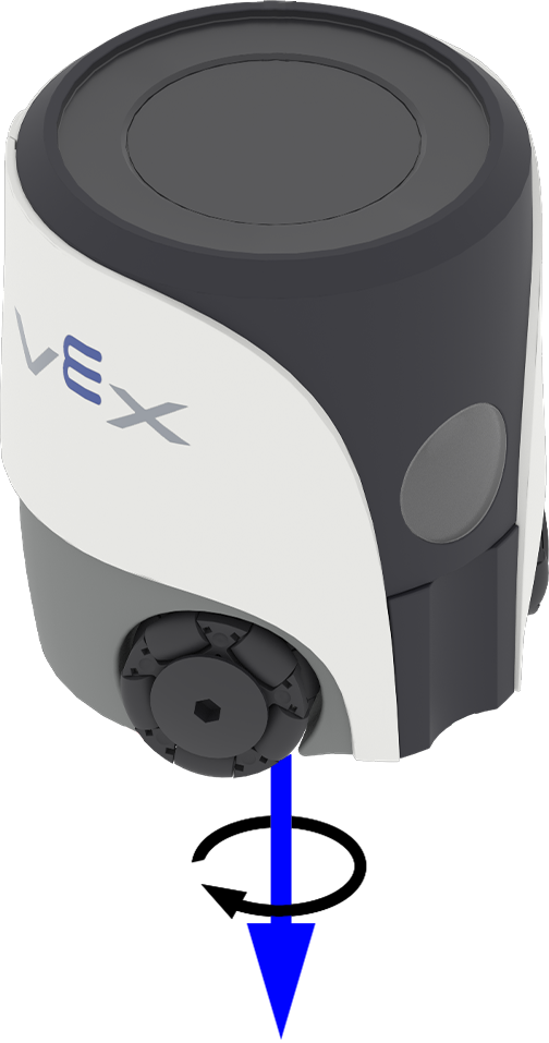

get_yaw#
Góc Yaw mô tả việc robot quay sang trái hoặc phải quanh trục thẳng đứng của nó. get_yaw trả về góc yaw của robot trong khoảng từ -180,00 đến 180,00 độ dưới dạng số thực.
Hình ảnh bên dưới sử dụng các mũi tên để chỉ hướng quay dương của trục yaw.
Một robot lập trình VEX AIM với mũi tên màu xanh hướng xuống từ tâm robot. Xung quanh mũi tên màu xanh, một mũi tên cong màu đen chỉ theo chiều kim đồng hồ, biểu thị hướng xoay dương.
robot.inertial.get_yaw()
Thông số
Sự miêu tả
Phương pháp này không có tham số.
# Display the robot's yaw angle as it is rotated by hand
    robot.screen.clear_screen()
    robot.screen.set_cursor(1, 1)
    robot.screen.print(robot.inertial.get_yaw())
    wait(50, MSEC)
