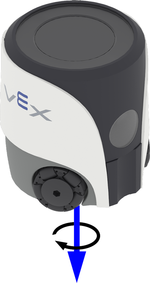

get_yaw#
Yaw는 로봇이 수직축을 중심으로 좌우로 회전하는 것을 나타냅니다. get_yaw를 설정하면 -180.00도에서 180.00도 사이의 부동 소수점 값으로 로봇의 Yaw 각도를 반환합니다.
아래 이미지는 화살표를 사용하여 요(yaw) 회전의 양의 방향을 보여줍니다.
VEX AIM 코딩 로봇의 중앙에서 아래쪽으로 향하는 파란색 화살표가 있습니다. 파란색 화살표 주변에는 시계 방향으로 향하는 검은색 곡선 화살표가 있으며, 이는 양의 요(yaw) 방향을 나타냅니다.
Usage:
robot.inertial.get_yaw()
매개변수
설명
이 메서드에는 매개변수가 없습니다.
# Display the robot's yaw angle as it is rotated by hand
while True:
    robot.screen.clear_screen()
    robot.screen.set_cursor(1, 1)
    robot.screen.print(robot.inertial.get_yaw())
    wait(50, MSEC)

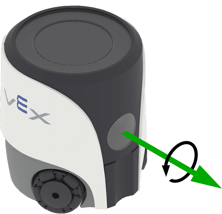

get_roll#
Roll은 로봇이 좌우로 기울어지는 것을 나타냅니다. get_roll을 설정하면 -180.00도에서 180.00도 사이의 부동 소수점 값으로 로봇의 롤 각도를 반환합니다.
아래 이미지는 화살표를 사용하여 롤의 양의 회전 방향을 보여줍니다.
VEX AIM 코딩 로봇의 AI 비전 센서 중앙에는 로봇 앞쪽으로 뻗어 나온 녹색 화살표가 있습니다. 녹색 화살표 주변에는 시계 반대 방향으로 휘어진 검은색 화살표가 있으며, 이는 로봇이 회전하는 양의 방향을 나타냅니다.
Usage:
robot.inertial.get_roll()
매개변수
설명
이 메서드에는 매개변수가 없습니다.
# Display the robot's roll angle as it is tilted by hand
while True:
    robot.screen.print(robot.inertial.get_roll())
    wait(50, MSEC)

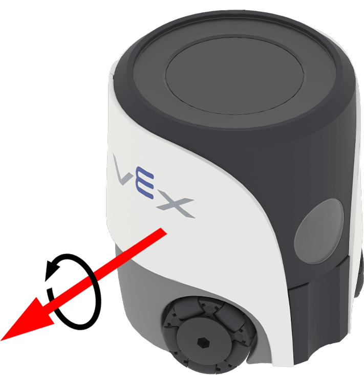

get_pitch#
피치는 로봇이 앞뒤로 기울어지는 정도를 나타냅니다. get_pitch를 설정하면 -90.00도에서 90.00도 사이의 부동 소수점 값으로 로봇의 피치 각도를 반환합니다.
아래 이미지는 화살표를 사용하여 피치에 대한 양의 회전 방향을 보여줍니다.
VEX AIM 코딩 로봇의 VEX 로고 아래 측면으로 빨간색 화살표가 뻗어 있습니다. 빨간색 화살표 주변에는 검은색 화살표가 시계 반대 방향으로 휘어져 있으며, 이는 피치의 양의 방향을 나타냅니다.
Usage:
robot.inertial.get_pitch()
매개변수
설명
이 메서드에는 매개변수가 없습니다.
# Display the robot's pitch angle as it is tilted by hand
while True:
    robot.screen.print(robot.inertial.get_pitch())
    wait(50, MSEC)
