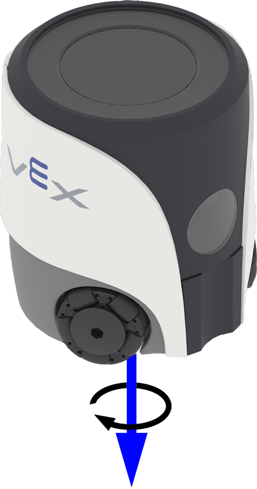

get_yaw#
Le lacet décrit la rotation du robot à gauche ou à droite autour de son axe vertical. get_yaw get_yaw renvoie l’angle de lacet du robot, compris entre -180,00 et 180,00 degrés, sous forme de nombre flottant.
L’image ci-dessous utilise des flèches pour indiquer le sens de rotation positif du lacet.
Un robot de codage VEX AIM avec une flèche bleue pointant vers le bas depuis le centre du robot. Autour de cette flèche bleue, une flèche noire incurvée pointe dans le sens horaire, indiquant le sens positif du lacet.
robot.inertial.get_yaw()
Paramètres
Description
Cette méthode ne comporte aucun paramètre.
# Display the robot's yaw angle as it is rotated by hand
    robot.screen.clear_screen()
    robot.screen.set_cursor(1, 1)
    robot.screen.print(robot.inertial.get_yaw())
    wait(50, MSEC)
