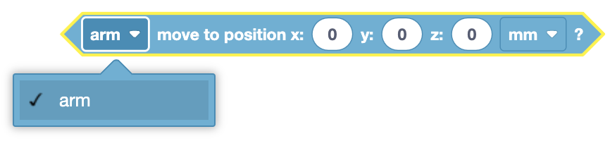

Elija qué brazo de 6 ejes utilizar.
brazo_alcance_al_brazo

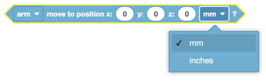

Seleccione qué unidad utilizar: milímetros (mm) o pulgadas.
alcance del brazo a las unidades
En este ejemplo, el brazo de 6 ejes verificará si puede moverse a (0, 0, 0) e imprimirá que no puede alcanzar la posición.
