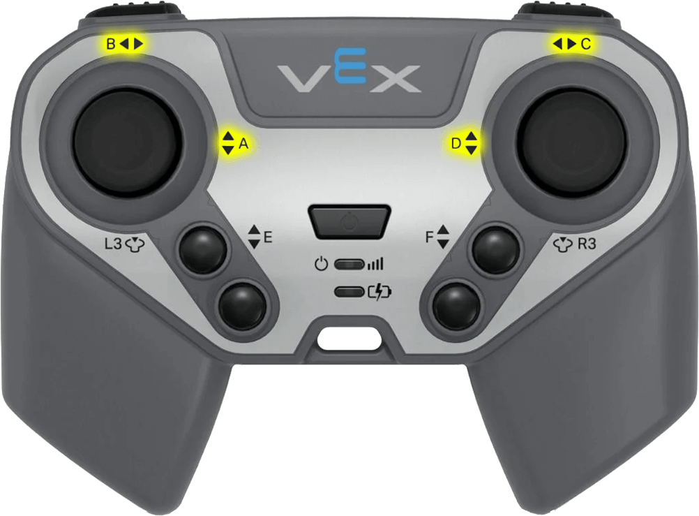

Uso:
Se puede utilizar uno de los cuatro ejes disponibles con este método, como se muestra a continuación:
Controlador IQ de segunda generación con los cuatro ejes del joystick resaltados. En el joystick izquierdo, el eje A es vertical y el eje B es horizontal. En el joystick derecho, el eje C es horizontal y el eje D es vertical.
Eje
Dominio
AxisA
Controller.AxisA.position() — The Left Joystick’s vertical axis
AxisB
Controller.AxisB.position() — The Left Joystick’s horizontal axis
AxisC
Controller.AxisC.position() — The Right Joystick’s horizontal axis
AxisD
Controller.AxisD.position() — The Right Joystick’s vertical axis
