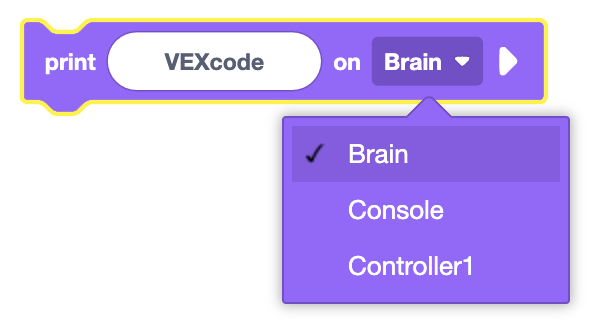

Imprimir#
Imprimir#
El bloque Imprimir se utiliza para imprimir valores o texto en la consola de impresión, la pantalla de V5 Brain o la pantalla del controlador.
La descripción de aria va aquí#
imprimir [Hello] ▶
Todos los bloques de reporteros se imprimirán como números enteros de forma predeterminada. Utilice el bloque Establecer precisión de impresión para ajustar el número de decimales impresos.
Todos los proyectos nuevos comienzan con el cursor de la pantalla en la fila 1, columna 1 y en la fila 1 de la Consola de impresión.
De forma predeterminada, el bloque Imprimir permanecerá en la misma fila para cualquier comando de impresión posterior. Al expandir el bloque Imprimir para mostrar y colocar el cursor en la siguiente fila, el cursor se moverá a la siguiente fila después de imprimir.
Importante: El bloque Imprimir no imprimirá nada en la pantalla Cerebro a menos que se expanda y coloque el cursor en la siguiente fila o sea seguido por un bloque Siguiente fila.
imprimir [Hello] ◀ y coloque el cursor en la siguiente fila
Cualquier bloque que devuelva un valor se puede utilizar en el bloque Imprimir.
Elija qué dispositivo utilizar.
Diagrama de un dispositivo de impresión V5 que muestra las opciones de impresión y el diseño de pantalla para el cerebro y el controlador V5.
En este ejemplo, la rotación actual del robot se imprimirá en el cerebro V5.
cuando empezó
imprimir ([Rotation 9 v] ángulos en grados) en [Brain v] ◀ y coloque el cursor en la siguiente fila

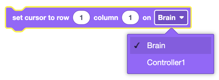

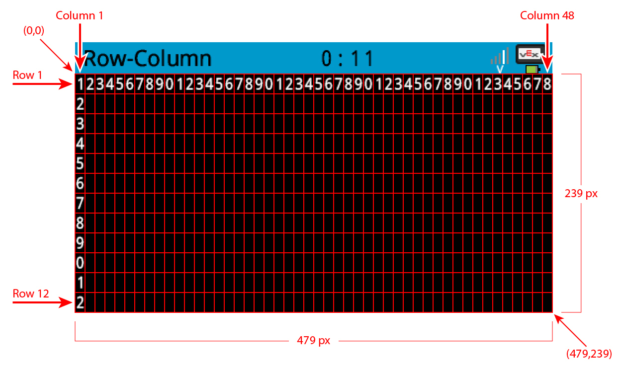

Establecer cursor#
El bloque Establecer cursor se utiliza para establecer la ubicación del cursor para los bloques Imprimir en la pantalla del V5 Brain o la pantalla del controlador.
Coloque el cursor en la fila (1) columna (1) en Brain
El bloque Establecer cursor acepta un rango para la fila de 1 a 20 y un rango para la columna de 1 a 80.
Establecer bloque de cursor para la pantalla V5 Brain, que ilustra la configuración de la posición del cursor para imprimir texto.

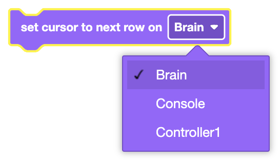

Siguiente fila#
El bloque Siguiente fila se utiliza para establecer el cursor de salida de impresión en la consola de impresión, la pantalla de V5 Brain o la pantalla del controlador en la siguiente fila disponible.
establece el cursor en la siguiente fila en [Brain v]
De forma predeterminada, todos los proyectos comienzan con el cursor de la pantalla en la fila 1, columna 1. El bloque Siguiente fila desplaza el cursor una fila hacia abajo en la pantalla. El bloque Siguiente fila también establece la columna del cursor en la posición 1.
Icono que representa el bloque "Siguiente fila" para configurar el cursor de salida de impresión en la pantalla de V5 Brain o la pantalla del controlador.

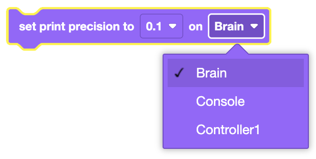

Establecer precisión de impresión#
El bloque Establecer precisión de impresión se utiliza para establecer la cantidad de dígitos que aparecen después del punto decimal al imprimir bloques de reportero en la consola de impresión o en la pantalla de V5 Brain.
establecer la precisión de impresión a [0.1 v]
Elija el nivel de precisión con que se imprimirán en la pantalla los bloques de reporteros insertados.

Imagen que muestra el bloque Establecer precisión de impresión para ajustar los decimales en la salida de impresión de V5 Brain.
Imagen que ilustra el bloque Establecer precisión de impresión para ajustar los decimales en la impresión V5 Brain.
En este ejemplo, la precisión de impresión se establece en centésimas antes de imprimir el rumbo del tren motriz actual.

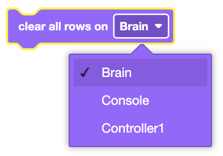

Borrar todas las filas#
El bloque Borrar todas las filas se utiliza para borrar toda la consola de impresión, la pantalla de V5 Brain o la pantalla del controlador.
borrar todas las filas en [Brain v]
Seleccione qué dispositivo desea borrar.
Icono que representa la función "Borrar todas las filas" para la pantalla del V5 Brain

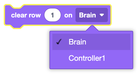

Fila despejada#
El bloque Borrar fila se utiliza para borrar una sola fila en la pantalla del V5 Brain o la pantalla del controlador.
Limpiar la fila (1) en Brain
Seleccione qué dispositivo desea borrar de la fila.
Bloque Borrar fila para la pantalla de V5 Brain, utilizado para borrar una fila específica de texto o valores impresos.
En este ejemplo, el robot imprimirá “VEXcode” en tres filas diferentes antes de eliminar el “VEXcode” en la .
cuando empezó
[Print "VEXcode" on the 1st, 2nd, and 3rd rows.]
repetir (3)
imprimir [VEXcode] en [Brain v] ◀ y coloque el cursor en la siguiente fila
fin
[Wait 1 second before clearing the 2nd row.]
esperar (1) segundos
Limpiar la fila (2) en Brain

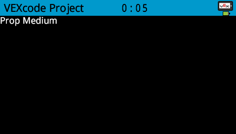

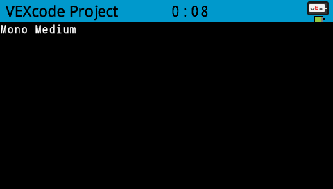

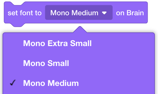

Establecer fuente#
El bloque Establecer fuente se utiliza para establecer el estilo y el tamaño de la fuente utilizada en la pantalla del V5 Brain al imprimir números o texto.
Establezca la fuente en [Mono Medium v] en Brain
Hay dos tipos diferentes de fuentes disponibles en la pantalla del V5 Brain.
Monoespaciado (Mono)
Proporcional (Prop)
Imagen que muestra el bloque Establecer fuente para seleccionar el estilo y tamaño de fuente en la pantalla del V5 Brain para imprimir texto.
Cada carácter ocupará el mismo ancho.
establecer_propiedad_de_fuente
anchos de tamaño diferentes según el carácter.
Elige qué fuente y tamaño utilizar.
Establezca las opciones de bloque de fuente para la pantalla de V5 Brain, mostrando los tamaños de fuente y las filas y columnas correspondientes disponibles.
En este ejemplo, se imprimirán fuentes monoespaciadas y proporcionales medianas en la pantalla del V5 Brain.
cuando empezó
imprimir [Mono Medium] en [Brain v] ◀ y coloque el cursor en la siguiente fila
Establezca la fuente en [Prop Medium v] en Brain
imprimir [Prop Medium] en [Brain v] ◀ y coloque el cursor en la siguiente fila
