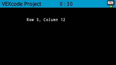

Ejemplo
Al iniciarse, mueve el cursor a la fila 3, columna 2 de la pantalla e imprime ‘Fila 3, columna 2’.#
cuando inicie
[Display text starting at Row 3 Column 12.]
mover cursor a fila [3] columna [12] en pantalla
imprimir [Row 3, Column 12] en pantalla ▶
Captura de pantalla del V5 Brain que muestra la fila 3, columna 12 impresa en la parte superior cerca del centro de la pantalla, en esa posición.

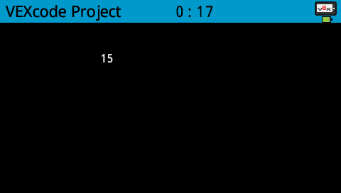

Cuando se inicia, mueve el cursor a la fila 3, columna 2 de la pantalla e imprime el número de columna del cursor actual.#
cuando inicie
mover cursor a fila [3] columna [15] en pantalla
imprimir (columna del cursor en pantalla) en pantalla ▶
Captura de pantalla de V5 Brain que muestra el texto 15 en blanco en el cuadrante superior izquierdo de la pantalla, en la posición 15 de la fila 3.

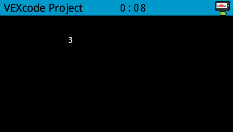

Ejemplo
Cuando se inicia, mueve el cursor a la fila 6, columna 2 de la pantalla e imprime el número de fila actual del cursor.#
cuando inicie
mover cursor a fila [3] columna [2] en pantalla
imprimir (fila del cursor en pantalla) en pantalla ▶
Captura de pantalla de V5 Brain que muestra el texto 3 en blanco en el cuadrante superior izquierdo de la pantalla, en la posición de la fila 3, columna 2.

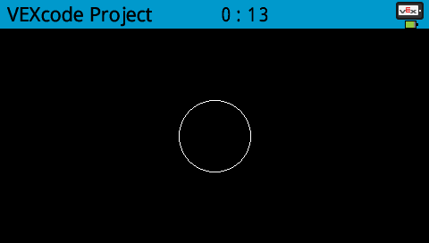

Al iniciarse, dibuja un círculo con centro (120,120) y radio de 40 píxeles. Después de 2 segundos, la pantalla se borra.#
cuando inicie
dibujar círculo [120] [120] [40] en pantalla
esperar [2] segundos
limpiar pantalla

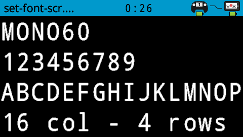

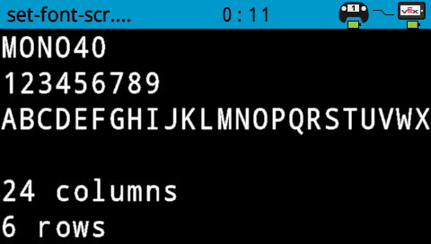

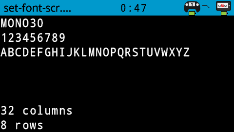

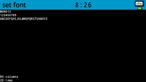

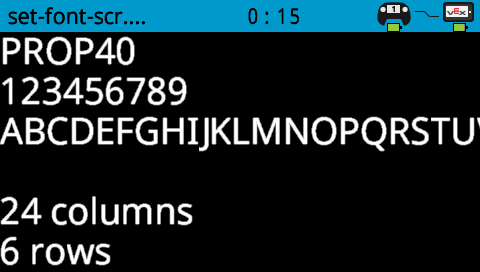

establecer fuente en pantalla#
El bloque establecer fuente en pantalla define la fuente y el tamaño que se utilizarán para mostrar el texto en la pantalla del cerebro. Esta fuente se aplicará a todo el texto que se imprima posteriormente.
establecer bloque de pila de fuentes#
establecer fuente a [monoespaciada v] [mediano v] en pantalla
Parámetros
Descripción
estilo
Estilo de fuente: monoespaciada o proporcional
tamaño
El tamaño de fuente (ejemplos a continuación):
  • extra pequeño
  • pequeño
  • mediano
  • grande
  • extra grande
  • súper grande
Nota: Los tamaños extra pequeño y pequeño no están disponibles para fuentes proporcionales.

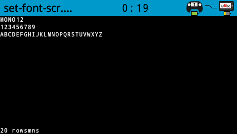

Captura de pantalla de la pantalla V5 Brain con números y letras impresos en blanco en la esquina superior izquierda en fuente MONO 12. Muestra AZ en una línea, que ocupa aproximadamente un cuarto del ancho de la pantalla. En la esquina inferior izquierda se lee 80 columnas y 20 filas.
monoespaciada extra pequeña
La misma imagen que la anterior, con la fuente Mono 15. Muestra AZ en una línea, ocupando casi la mitad del ancho de la pantalla. En la esquina inferior izquierda se lee 68 columnas y 16 filas.

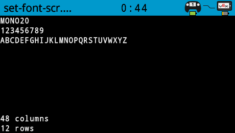

monoespaciada pequeña
La misma imagen que la anterior, con fuente Mono 20. Muestra AZ en una línea, ocupando casi dos tercios del ancho de la pantalla. En la esquina inferior izquierda se lee 48 columnas y 12 filas.
monoespaciada media
La misma imagen que la anterior, con fuente Mono 30. Muestra AZ en una línea, a lo largo de casi todo el ancho de la pantalla. En la esquina inferior izquierda se lee 32 columnas y 8 filas.
monoespaciada grande
La misma imagen que la anterior, con fuente Mono 40. Muestra AX en una línea, abarcando todo el ancho de la pantalla. En la esquina inferior izquierda se lee 24 columnas y 6 filas.
monoespaciada extra grande
La misma imagen que la anterior, con fuente Mono 60. Muestra AP en una línea, abarcando todo el ancho de la pantalla. En la parte inferior se lee 16 columnas y 4 filas.
monoespaciada súper grande

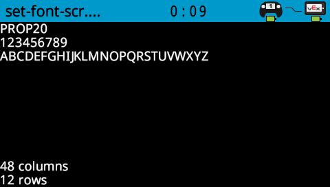

La misma imagen que la anterior, con la fuente Prop 20. Muestra AZ en una línea, ocupando casi dos tercios del ancho de la pantalla. En la esquina inferior izquierda se lee 48 columnas y 12 filas.

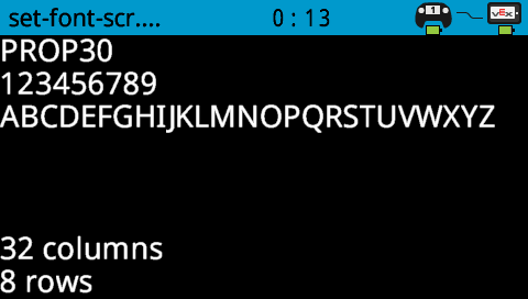

proporcional medio
La misma imagen que la anterior, con la fuente Prop 30. Muestra AZ en una línea, abarcando casi todo el ancho de la pantalla. En la esquina inferior izquierda se lee 32 columnas y 8 filas.
proporcional grande
La misma imagen que la anterior, con la fuente Prop 40. Muestra AU en una línea, abarcando todo el ancho de la pantalla. En la esquina inferior izquierda se lee 24 columnas y 6 filas.

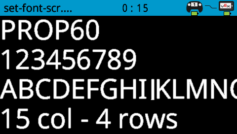

proporcional extra grande
La misma imagen que la anterior, con la fuente Prop 60. Muestra AN en una línea, abarcando todo el ancho de la pantalla. En la parte inferior se lee 15 columnas y 4 filas.
proporcional súper grande

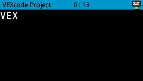

Cuando se inicia, establece la fuente en ‘monoespaciada extra grande’ e imprime ‘VEX’ en la pantalla.#
cuando inicie
establecer fuente a [monoespaciada v] [extra grande v] en pantalla
imprimir [VEX] en pantalla ▶
Captura de pantalla de la pantalla del cerebro V5 que muestra el texto "VEX" en una fuente más grande que la predeterminada en la esquina superior izquierda.

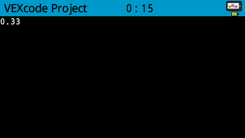

Ejemplo
Cuando se inicia, establece la precisión de impresión en dos decimales e imprime 1/3 como 0,33 en la pantalla.#
cuando inicie
[Print 1/3 as 0.33.]
establecer precisión de impresión a [0.01 v] en pantalla
imprimir ([1] [math_division v] [3]) en pantalla ▶
Captura de pantalla de la pantalla del cerebro V5 que muestra el texto "0.33" en la esquina superior izquierda.

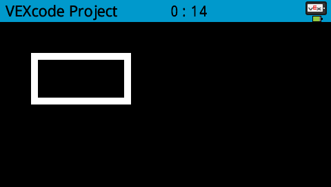

establecer el ancho del lápiz en la pantalla#
El bloque establecer ancho del lápiz en pantalla permite ajustar el grosor de las líneas dibujadas y los contornos de las formas.
establecer ancho de pluma bloque apilable#
establecer ancho de pluma a [10] en pantalla
Parámetros
Descripción
ancho
El ancho del lápiz, en píxeles, va de 0 a 32.
Ejemplo
Cuando se inicia, establece el ancho del lápiz en 10 píxeles y dibuja un rectángulo con la esquina superior izquierda en (50,50), ancho de 130 píxeles y alto de 60 píxeles.#
cuando inicie
dibujar rectángulo [50] [50] [130] [60] en pantalla
Captura de pantalla de la pantalla V5 Brain que muestra un rectángulo con bordes gruesos impreso en el cuadrante superior izquierdo de la pantalla.

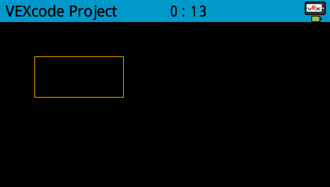

Ejemplo
Cuando se inicia, establece el color del lápiz en naranja y dibuja un rectángulo con la esquina superior izquierda en (50, 50), ancho 130 píxeles y alto 60 píxeles.#
cuando inicie
[Draw a rectangle with orange borders.]
establecer color de pluma/fuente a [naranja v] en pantalla
Captura de pantalla de la pantalla V5 Brain que muestra un rectángulo dibujado en naranja en el cuadrante superior izquierdo de la pantalla.

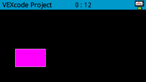

establecer el color de relleno en la pantalla#
El bloque de pila establecer color de relleno en pantalla establece el color de relleno que se utiliza al dibujar formas.
Establecer bloque de pila de color de relleno#
establecer color de relleno a [rojo v] en pantalla

Al iniciarse, establece el color de relleno en morado y dibuja un rectángulo. Está en (50, 130) con un ancho de 100 píxeles y una altura de 60 píxeles.#
cuando inicie
[Draw a purple rectangle.]
establecer color de relleno a [morado v] en pantalla
dibujar rectángulo [50] [130] [100] [60] en pantalla
Captura de pantalla de V5 Brain que muestra un rectángulo relleno de color púrpura en el cuadrante inferior izquierdo de la pantalla.

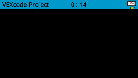

Al iniciarse, dibuja cuatro píxeles que marcan las esquinas de un pequeño cuadrado.#
cuando inicie
[Draw the pixels marking the corners of a square.]
dibujar píxel [250] [100] en pantalla
dibujar píxel [275] [100] en pantalla
dibujar píxel [250] [125] en pantalla
dibujar píxel [275] [125] en pantalla
Captura de pantalla de la pantalla del cerebro V5 que muestra una variedad de píxeles que muestran las esquinas de un cuadrado cerca del centro de la pantalla.

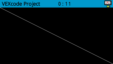

dibujar una línea en la pantalla#
El bloque de pila dibujar línea en pantalla dibuja una línea desde la primera coordenada de la pantalla (x1, y1) hasta la segunda coordenada de la pantalla (x2, y2) utilizando el ancho del lápiz y el color del lápiz actuales.
bloque de pila de línea de dibujo#
dibujar línea [0] [0] [10] [10] en pantalla

x2
La coordenada x en píxeles del final de la línea de 0 a 479.
y2
La coordenada y en píxeles del final de la línea de 0 a 239.
Ejemplo
Al iniciarse, dibuja una línea diagonal desde la esquina superior izquierda (0, 0) hasta la esquina inferior derecha (479, 239) de la pantalla.#
cuando inicie
dibujar línea [0] [0] [479] [239] en pantalla
Una captura de pantalla de la pantalla del cerebro V5 muestra una delgada línea diagonal en el centro, desde la esquina superior izquierda hasta la esquina inferior derecha.
dibujar rectángulo en la pantalla#
El bloque de pila dibujar rectángulo en pantalla dibuja un rectángulo usando el ancho del lápiz, el color del lápiz y el color de relleno actuales.
dibujar un bloque apilable rectangular#
dibujar rectángulo [0] [0] [10] [10] en pantalla
Parámetros
Descripción
incógnita
La coordenada x en píxeles de la esquina superior izquierda del rectángulo de 0 a 479.
y
La coordenada y en píxeles de la esquina superior izquierda del rectángulo de 0 a 239.
ancho
El ancho del rectángulo en píxeles.
altura
La altura del rectángulo en píxeles.
Ejemplo
Cuando se inicia, dibuja un rectángulo en la pantalla con la esquina superior izquierda en (50,50), ancho de 130 píxeles y alto de 60 píxeles.#
cuando inicie
Una captura de pantalla de la pantalla del V5 Brain muestra un rectángulo con un borde blanco delgado impreso en el cuadrante superior izquierdo.
dibujar un círculo en la pantalla#
El bloque de pila dibujar círculo en la pantalla dibuja un círculo usando el ancho del lápiz, el color del lápiz y el color de relleno actuales.
Dibujar bloque de pila circular#
dibujar círculo [0] [0] [10] en pantalla
Parámetros
Descripción
incógnita
La coordenada x en píxeles del centro del círculo de 0 a 479.
y
La coordenada y en píxeles del centro del círculo de 0 a 239.
radio
El radio del círculo en píxeles.
Ejemplo
Al iniciarse, dibuja un círculo en la pantalla con el centro en (120, 120) y un radio de 40 píxeles.#
cuando inicie
Una captura de pantalla de la pantalla del cerebro V5 muestra un círculo con un borde blanco delgado dibujado en el centro.
