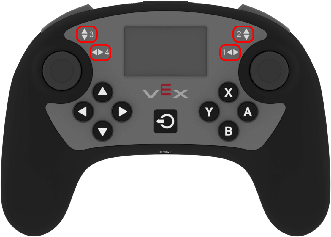

Posición del controlador#
El bloque de informe de Posición del controlador devuelve la posición del joystick a lo largo de un eje seleccionado como un número entre -100 y 100.
Un controlador VEX V5 con los ejes alrededor de los joysticks etiquetados. Los ejes 1 y 2 están alrededor del joystick derecho, y los ejes 3 y 4 están alrededor del izquierdo.
Bloque de reportero de la posición del controlador#
([Controller1 v] [1 v] position :: sensing)
Parámetro
Descripción
dispositivo
El controlador que se va a utilizar, configurado en la ventana Dispositivos.
eje
Eje del joystick a informar:
  • 1 — eje horizontal del joystick derecho
  • 2 — eje vertical del joystick derecho
  • 3 — eje vertical del joystick izquierdo
  • 4 — eje horizontal del joystick izquierdo

cuando se cambia el eje del controlador#
El bloque Hat cuando se cambia el eje del controlador ejecuta la pila adjunta cuando la posición de un joystick cambia a lo largo del eje seleccionado.
cuando se cambia el eje del controlador Bloque de sombrero#
when [Controller1 v] axis [1 v] is changed :: hat events
Parámetro
Descripción
dispositivo
eje
Ejes del joystick a comprobar:
Ejemplo
Cuando la posición del joystick cambia a lo largo del eje 3 del controlador, avanza 200 milímetros.#
when [Controller1 v] axis [3 v] is changed :: hat events
[Drive forward when the joystick's position changes along axis 3.]
conducir [adelante v] por (200) [mm v] ▶
