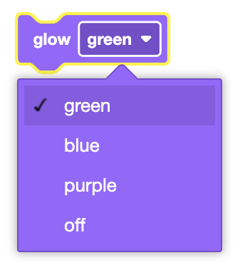

El bloque Glow se utiliza para establecer el color del brillo de la luz indicadora en el centro del Robot 123.
Este es un bloque sin espera y permite que cualquier bloque posterior se ejecute sin demora.
resplandor [verde v]
Seleccione el color que desea que brille o apague el brillo.

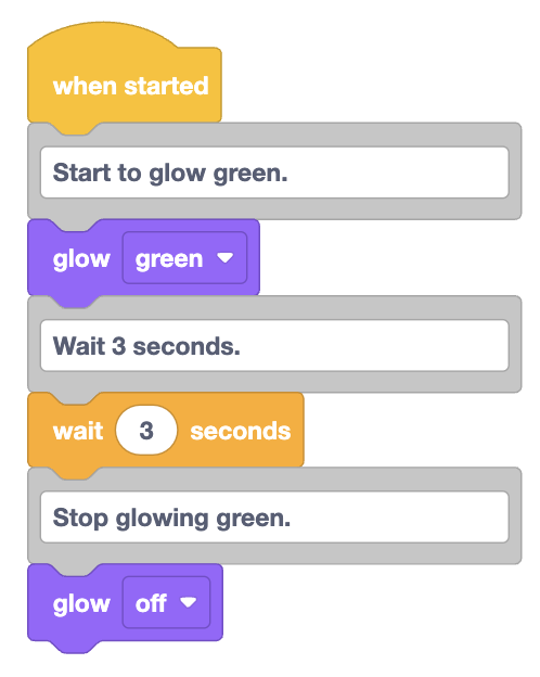

Bloque luminoso para el robot 123, que configura el color de la luz indicadora y muestra un brillo verde durante 3 segundos.
En este ejemplo, el robot 123 brillará en verde durante 3 segundos antes de que el brillo se apague.
cuando empezó
[Start to glow green.]
[Wait 3 seconds.]
esperar (3) segundos
[Stop glowing green.]
resplandor [apagado v]

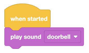

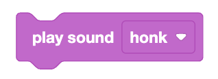

El bloque Reproducir sonido se utiliza para reproducir el efecto de sonido seleccionado.

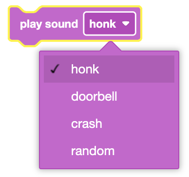

reproducir sonido [bocinazo v]
Seleccione qué efecto de sonido desea reproducir.
Imagen del bloque Reproducir sonido utilizado en VEXcode VR para seleccionar y reproducir efectos de sonido para el Robot 123.
En este ejemplo, el robot 123 reproducirá un sonido de timbre.
cuando empezó
reproducir sonido [timbre de la puerta v]

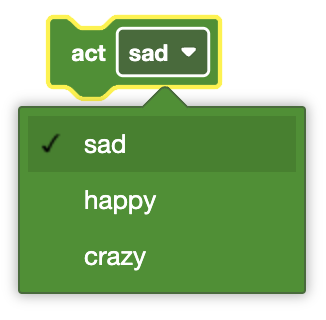

El bloque Actuar se utiliza para actuar triste, feliz o loco haciendo que el Robot 123 realice una secuencia de comportamientos de conducción, giro y sonido.
acto [triste v]
Selecciona qué emoción deseas realizar.
  • Triste: El robot 123 conducirá en reversa, girará a la izquierda, luego a la derecha, emitirá un sonido “uh oh” y luego conducirá hacia adelante para imitar un comportamiento triste.
  • Feliz: El robot 123 girará 360 grados a la derecha y reproducirá un sonido de risa para imitar un comportamiento feliz.
  • Loco: El robot 123 girará a la izquierda en un círculo, y luego girará a la derecha en un círculo, todo mientras reproduce un sonido “loco” para imitar un comportamiento loco.

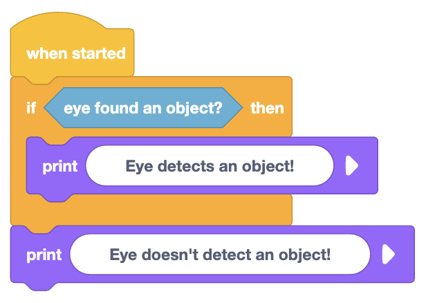

En este ejemplo, el robot comprobará si su sensor ocular frontal ha detectado un objeto e imprimirá si ha detectado algo o no.
cuando empezó
si <¿El ojo encontró un objeto?> entonces
imprimir [Eye detects an object!] ▶
fin
imprimir [Eye doesn't detect an object!] ▶

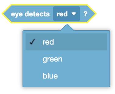

El bloque Detecta color se utiliza para informar si el sensor ocular frontal detecta el color especificado de un objeto.
<¿El ojo detecta [rojo v]?>
Seleccione qué color desea detectar.
Imagen que ilustra el bloque "Detecta color" utilizado por el robot 123 para identificar colores específicos con su sensor ocular frontal.
The Detects color block reports True when the Eye Sensor detects the specified color of an object.
The Detects color block reports False when the Eye Sensor does not detect the specified color of an object.
El bloque Detecta color se utiliza en bloques con espacios hexagonales (de seis lados).

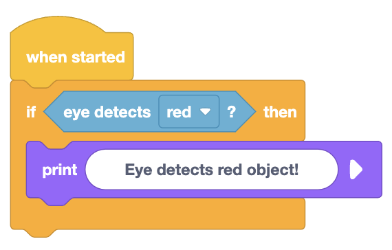

En este ejemplo, el robot comprobará si su sensor ocular frontal ha detectado un objeto azul e imprimirá si lo ha detectado.
cuando empezó
si <¿El ojo detecta [rojo v]?> entonces
imprimir [Eye detects red object!] ▶
fin

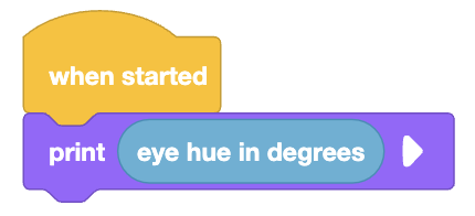

En este ejemplo, el robot imprimirá el tono actual de un objeto. Como no hay ningún objeto delante del sensor, imprimirá un 0.
cuando empezó
imprimir (tono de ojos en grados) ▶

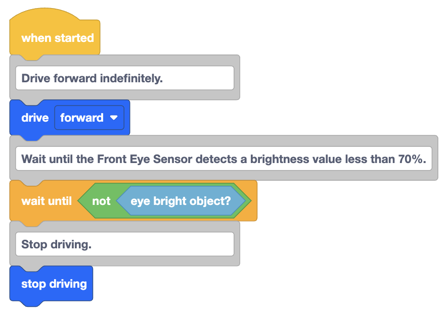

En este ejemplo, el robot solo avanzará cuando haya un valor de brillo oscuro (por debajo del 70%) frente a él.
cuando empezó
[Drive forward indefinitely.]
unidad [adelante v]
[Wait until the Front Eye Sensor detects a brightness value less than 70%]
esperar hasta <no <¿ojo objeto brillante?>>
[Stop driving.]
deja de conducir

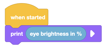

El bloque Brillo de se utiliza para informar el brillo del objeto detectado por el sensor ocular.
(brillo ocular en %)
El bloque Brillo de se utiliza en bloques con espacios circulares.
En este ejemplo, el robot imprimirá el brillo actual de un objeto. Como no hay ningún objeto delante del sensor, imprimirá un 0.
cuando empezó
imprimir (brillo ocular en %) ▶
