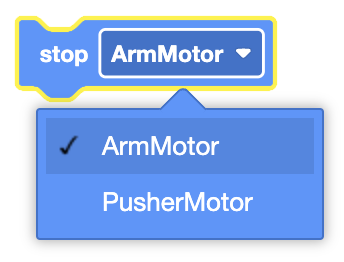

Stop Motor#
El bloque Detener motor se utiliza para detener el movimiento del motor.
Este es un bloque sin espera y permite que cualquier bloque posterior se ejecute sin demora.
parada [ArmMotor v]
Seleccione qué motor utilizar.
La imagen muestra un bloque de codificación donde el usuario puede seleccionar entre "ArmMotor" y "PusherMotor" para detener el motor seleccionado.
En este ejemplo, el motor del brazo girará durante 1 segundo para moverse en preparación para marcar.
cuando empezó
[Lift the Arm before moving to a Mobile Goal.]
girar [ArmMotor v] [arriba v]
esperar (1) segundos
parada [ArmMotor v]

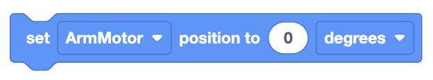

Set Motor position#
El bloque Establecer posición del motor se utiliza para establecer la(s) posición(es) del codificador de un motor en el valor ingresado.
Establezca la posición [ArmMotor v] en [0] [grados v]
La imagen muestra un bloque de codificación que establece la posición del “Motor del Brazo” a 0 grados. El menú desplegable se expande y muestra dos opciones: “Motor del Brazo” y “Motor del Empujador”. El “Motor del Brazo” está seleccionado, lo que indica que el comando/_static/img/playgrounds/v5rc_high_stakes/motion/set_motor_position_motor.pngposición se aplicará a este motor específico.
Establezca la unidad de medida a utilizar, grados o vueltas.
La imagen muestra un bloque de codificación donde la posición del “Motor del Brazo” está establecida en 0, y la unidad de medida se selecciona en un menú desplegable. El menú desplegable está expandido y muestra dos opciones: “grados” y «vueltas/_static/img/playgrounds/v5rc_high_stakes/motion/set_motor_position_unit.png. La opción “grados” está seleccionada, lo que indica que el comando de posición se ejecutará en grados.
En este ejemplo, el brazo se eleva a la posición de 350 grados y la establece como su nueva posición de 0 grados.
cuando empezó
[Make the raised Arm position the new 0 degrees position.]
girar [ArmMotor v] a la posición [350] [grados v] ▶

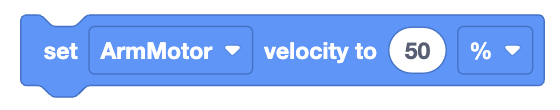

Set Motor velocity#
El bloque Establecer velocidad del motor se utiliza para establecer la velocidad de un motor.
Establezca la velocidad [ArmMotor v] en [50] [% v]
La imagen muestra un bloque de código que establece la velocidad del “Motor del Brazo” al 50 %. El menú desplegable está abierto/_static/img/playgrounds/v5rc_high_stakes/motion/set_motor_velocity_motor.pngmuestra opciones para seleccionar “Motor del Brazo” o “Motor del Empujador” para la configuración de velocidad. El “Motor del Brazo” está seleccionado.
El bloque Establecer velocidad del motor aceptará un rango de -100% a 100%.
En este ejemplo, la velocidad del motor se establece al 100% antes de que se levante el brazo.
cuando empezó
[Raise Arm to not block the AI Vision Sensor.]
Establezca la velocidad [ArmMotor v] en [100] [% v]
girar [ArmMotor v] [arriba v] por [350] [grados v] ▶

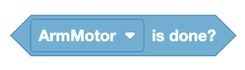

El motor está listo#
El bloque Motor listo se utiliza para informar si el motor o el grupo de motores seleccionado ha completado su movimiento.
<[ArmMotor v] ¿está hecho?>
Seleccione qué motor o grupo de motores utilizar.
La imagen muestra un bloque etiquetado “¿ArmMotor ha terminado?” con un menú desplegable que selecciona el motor. El menú desplegable muestra “ArmMotor” seleccionado, pero también permite al usuario elegir “PusherMotor”. Este bloque se/_static/img/playgrounds/v5rc_high_stakes/sensing/motor_done_motor.pngpara comprobar si el motor seleccionado, ya sea “ArmMotor” o “PusherMotor”, ha completado su acción, como alcanzar una posición específica o finalizar una rotación.
The Motor is done block reports True when the selected Motor or Motor Group has completed its movement.
The Motor is done block reports False when the selected Motor or Motor Group has not completed its movement.
El bloque Motor terminado se utiliza en bloques con espacios hexagonales (de seis lados).

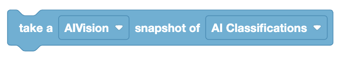

Tomar una instantánea#
El bloque Tomar instantánea capturará la imagen actual del sensor de visión de IA para procesarla y analizarla para las clasificaciones de IA.
Las clasificaciones de IA son objetivos móviles, anillos rojos y anillos azules.
[AI Classifications v]una instantánea de [AIVision v]
Todos los bloques subsiguientes del Sensor de Visión IA se basan en los datos de la instantánea más reciente. Para garantizar que trabaja con la información más actualizada, es importante tomar nuevas instantáneas periódicamente. Cada nueva instantánea actualiza los datos disponibles para todos los bloques del Sensor de Visión IA, lo que les permite procesar la información visual más reciente del entorno del sensor.
Antes de intentar acceder a los datos almacenados de la última instantánea, siempre debe comprobar si se detectaron las clasificaciones de IA. Para ello:
  1. Envuelve tus bloques AI Vision después de una Tomar instantánea con un bloque Si.
  2. Utilice el bloque ¿Existe el objeto? como condición para el bloque Si.
  3. Esto verificará si se detectó una clasificación de IA antes de intentar extraer datos de la última instantánea tomada.
En este ejemplo, se toma una instantánea y el ancho y la altura de la clasificación de IA más grande detectada se imprimen en la consola de impresión.
  • De forma predeterminada, los objetos se indexan por tamaño, y el objeto más grande se encuentra en el índice 1.
  • El sensor de visión IA selecciona automáticamente el objeto más grande (índice 1) después de una instantánea.

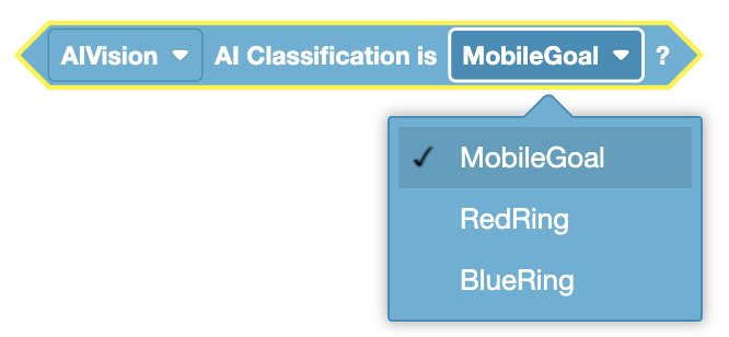

La clasificación de IA es#
El bloque Clasificación de IA es informará si se ha detectado la clasificación de IA especificada.
<[AIVision v] AI Classification is [MobileGoal v]?>
Elija qué clasificación de IA desea detectar en la última instantánea.
El bloque en la imagen dice: "¿La clasificación de IA de AI Vision es MobileGoal?". El menú desplegable junto a "MobileGoal" está abierto y muestra opciones para seleccionar "MobileGoal", "RedRing" o "BlueRing".
En este ejemplo, después de tomar una instantánea, el código verificará si se detectó algún objetivo móvil.

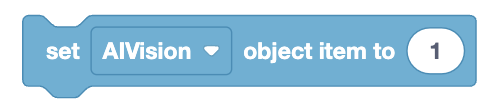

Elemento de objeto de conjunto#
El bloque Establecer elemento de objeto establece el elemento de objeto (del objeto sobre el que desea obtener más información) entre los objetos detectados. De forma predeterminada, el elemento de objeto se establece en 1 al inicio de un proyecto.
Establecer el elemento de objeto [AIVision v] en [1]
En este ejemplo, después de tomar una instantánea, el índice del objeto actual se establece en el segundo objeto más grande detectado y su altura se imprime en la Consola de impresión.
