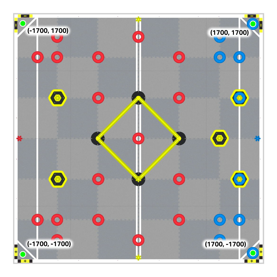

Field Corners#
Un campo de VEX Robotics con cuatro coordenadas de esquina específicas marcadas: (-1700, 1700), (1700, 1700), (-1700, -1700) y (1700, -1700). Estas coordenadas están resaltadas con marcadores circulares y etiquetas, que corresponden a las cuatro esquinas del campo.

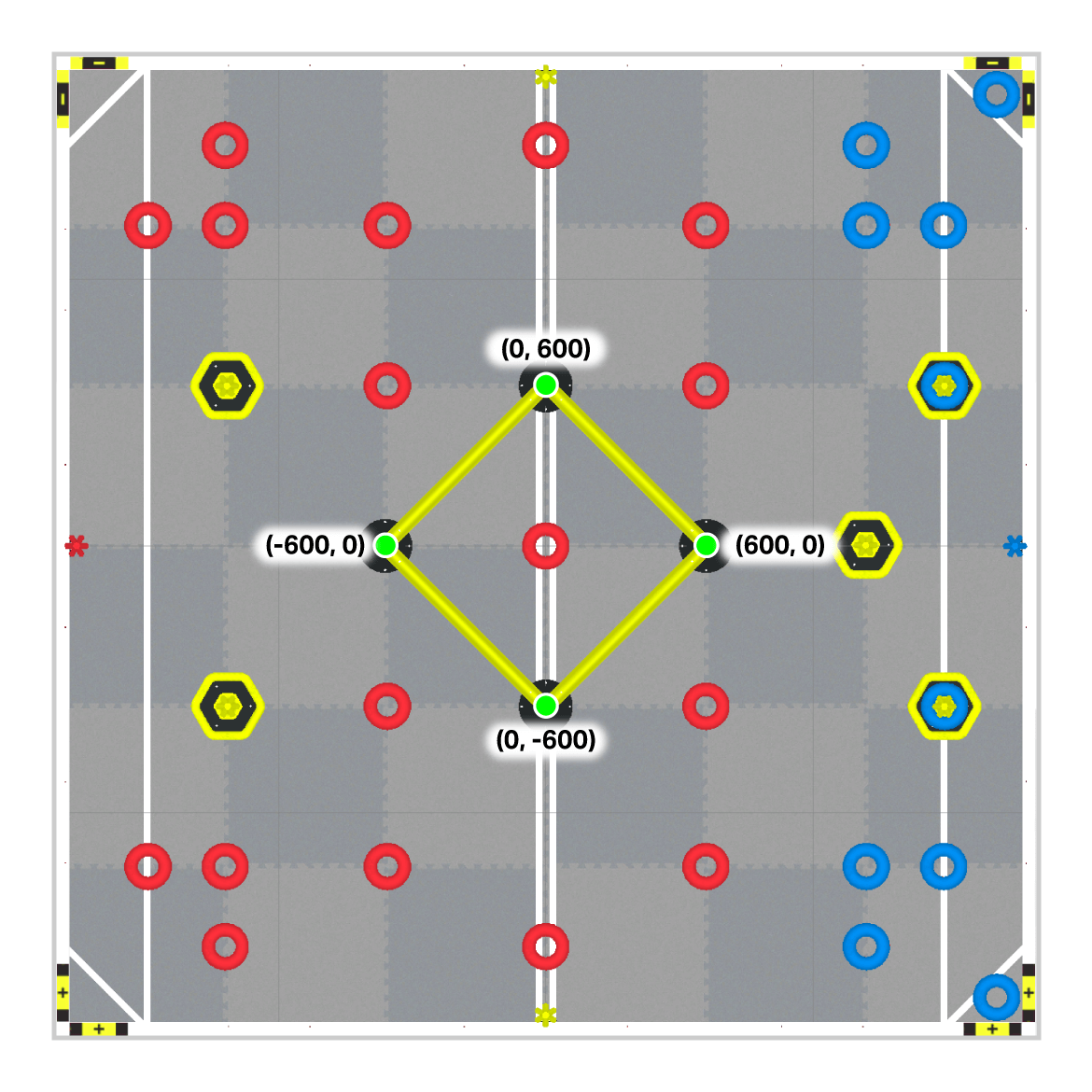

Ladder Posts#
Un campo de VEX Robotics con la estructura central en forma de diamante resaltada. Cuatro coordenadas específicas están marcadas en los vértices del diamante: (0, 600), (600, 0), (0, -600) y (-600, 0).

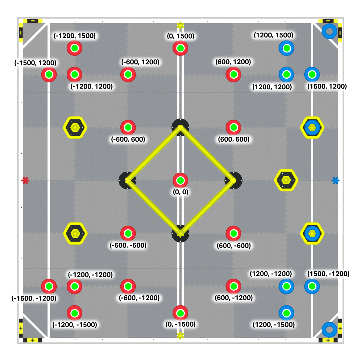

Red Rings#
Este mapa muestra 23 Anillos Rojos en el campo. El Anillo Rojo número 24 está precargado en Axel al inicio del proyecto.
Un campo de VEX Robotics con la estructura central en forma de diamante resaltada. Este mapa muestra las coordenadas solo de los 23 anillos rojos del campo.
